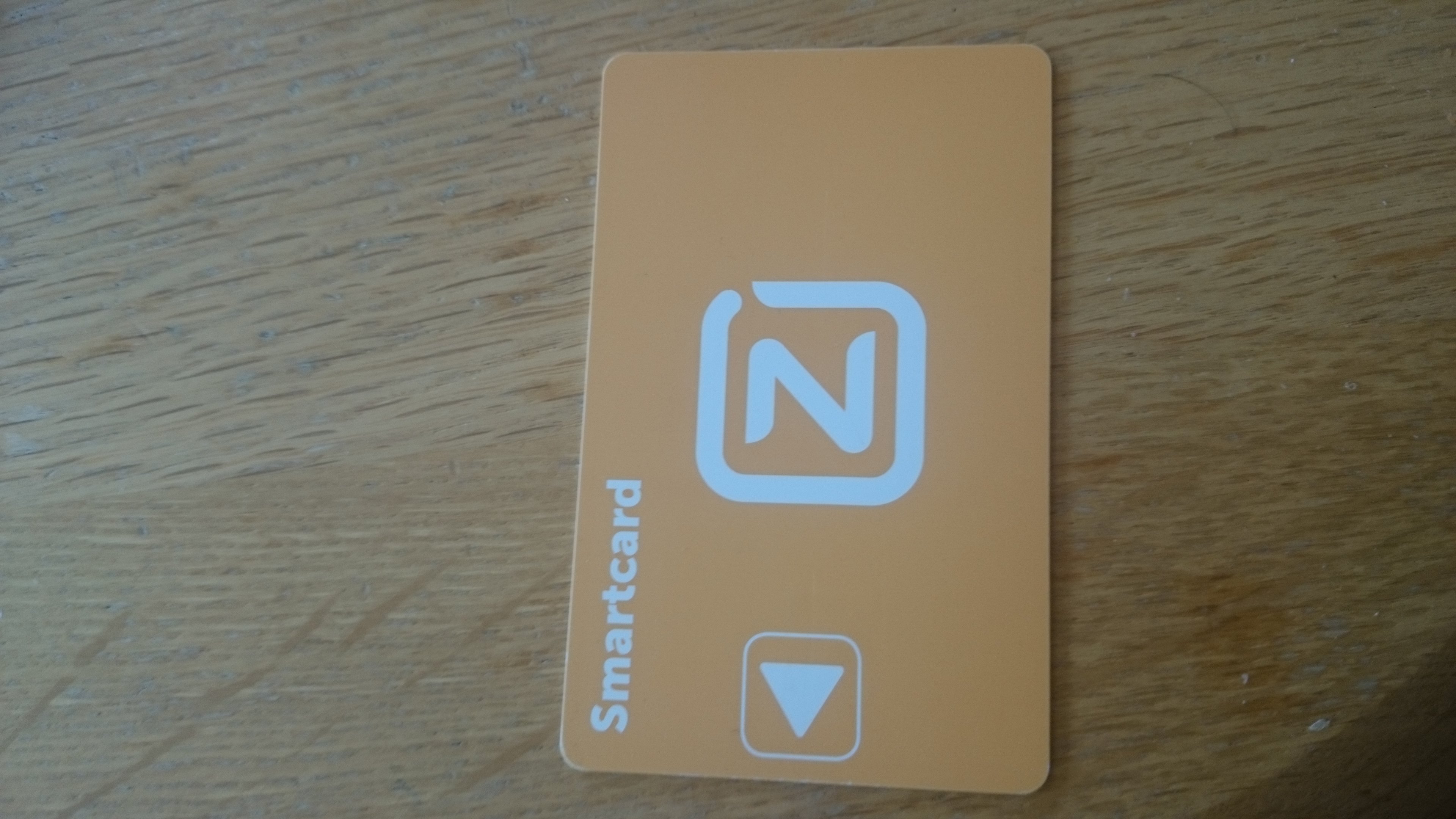

Plaats eens een foto van je kaart, want niemand snapt het dat je een gele kaart hebt, ik weet ook niet beter dat Ziggo blauwe of oranje kaarten heeft en anders staat er geen Ziggo op de kaart. Uiteraard geen smartcardnummer e.d. tonen.

Beste Alex 1970, over kleuren discuseren is een oneindige discusie en dat gaat uiteindelijk de verkeerde kant op en daar heb ik geen zin in! Voor de ene is bijv. paars, roze en en voor de andere is roze, paars! Voor mij is een ziggo kaart echt wel geel en sterker nog donker-geel maar zeker geen oranje! De plaatje op de module is gewoon oranje daar zal iedereen wel mee eens zijn denk ik!! (zie foto)
