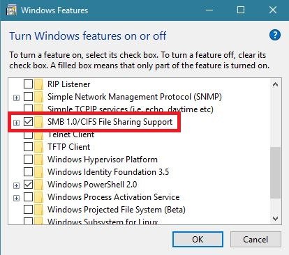

Je kunt SMB 1 in Windows weer aanzetten in Windows features on or off dus ook in 1803. Ik zelf werk ook nog met netwerk apparaten die SMB 1 gebruiken.

Dus blijft SMB1 bestaan maar dat had ik al van tevoren kunnen aangeven, ik heb ook meerdere embedded devices net zoals zovelen, je kunt dan niet zomaar SMB1 wegwerpen. FTP wil je niet omdat dit achteruitgang is. Met FTP kun je enkel bestanden over piepen en verder niets. MIcrosoft heeft dit ook al door daarom kun je SMB1 gewoon weer aanzetten als je dit wenst. Als Linux SMB1 werkelijk gaat dumpen dan komt er denk ik een groot probleem en blijft men hangen op de oudere versies om de embedded devices te kunnen gebruiken.
