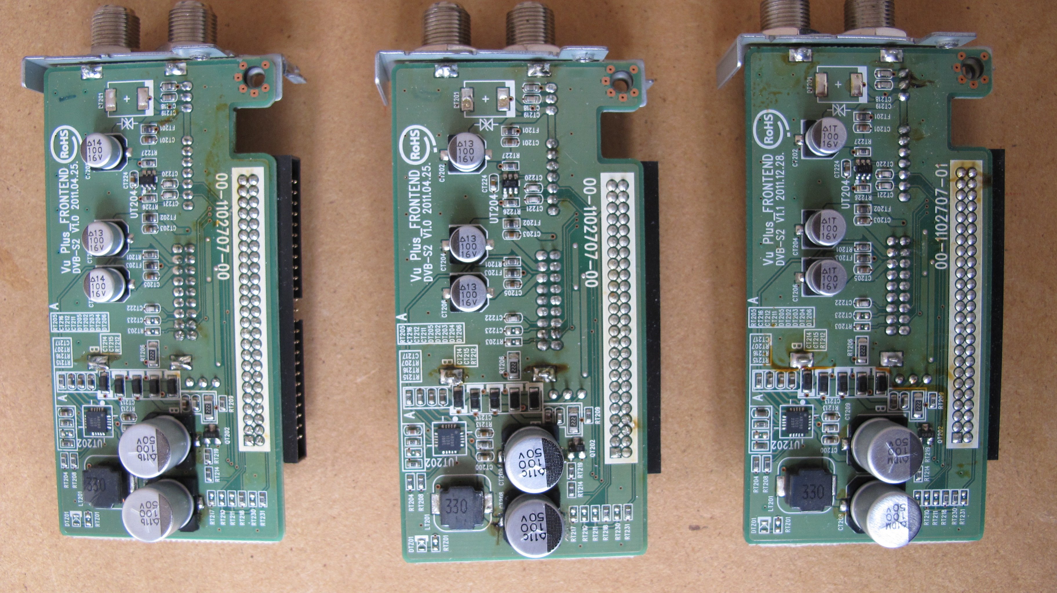

Samsung... waar zou dit dan moeten staan?

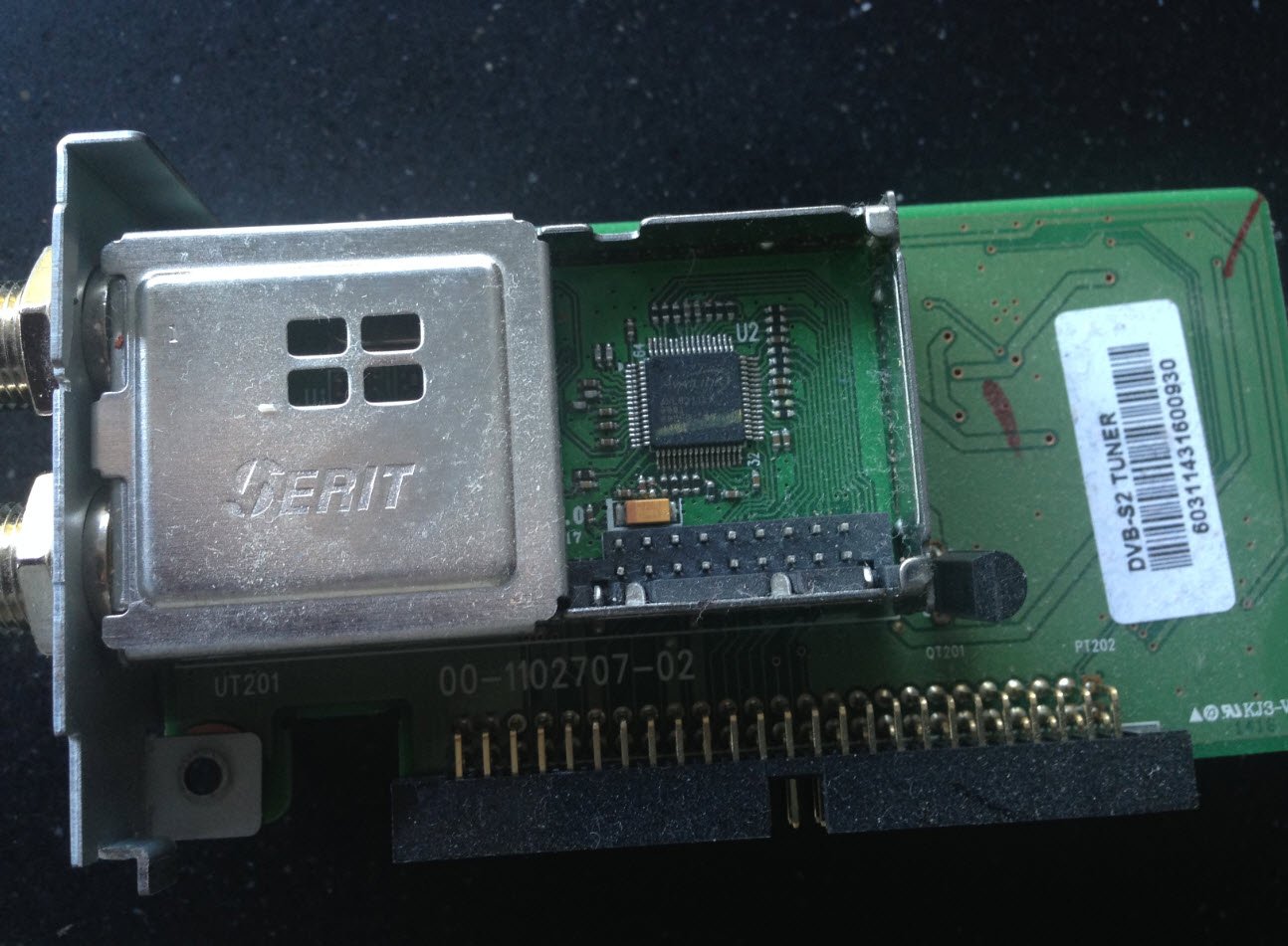

Ik heb hier ook een Single DVB-S2 losse tuner liggen welke op de SOLO SE past maar daar zie ik toch geen Samsung staan, zie link

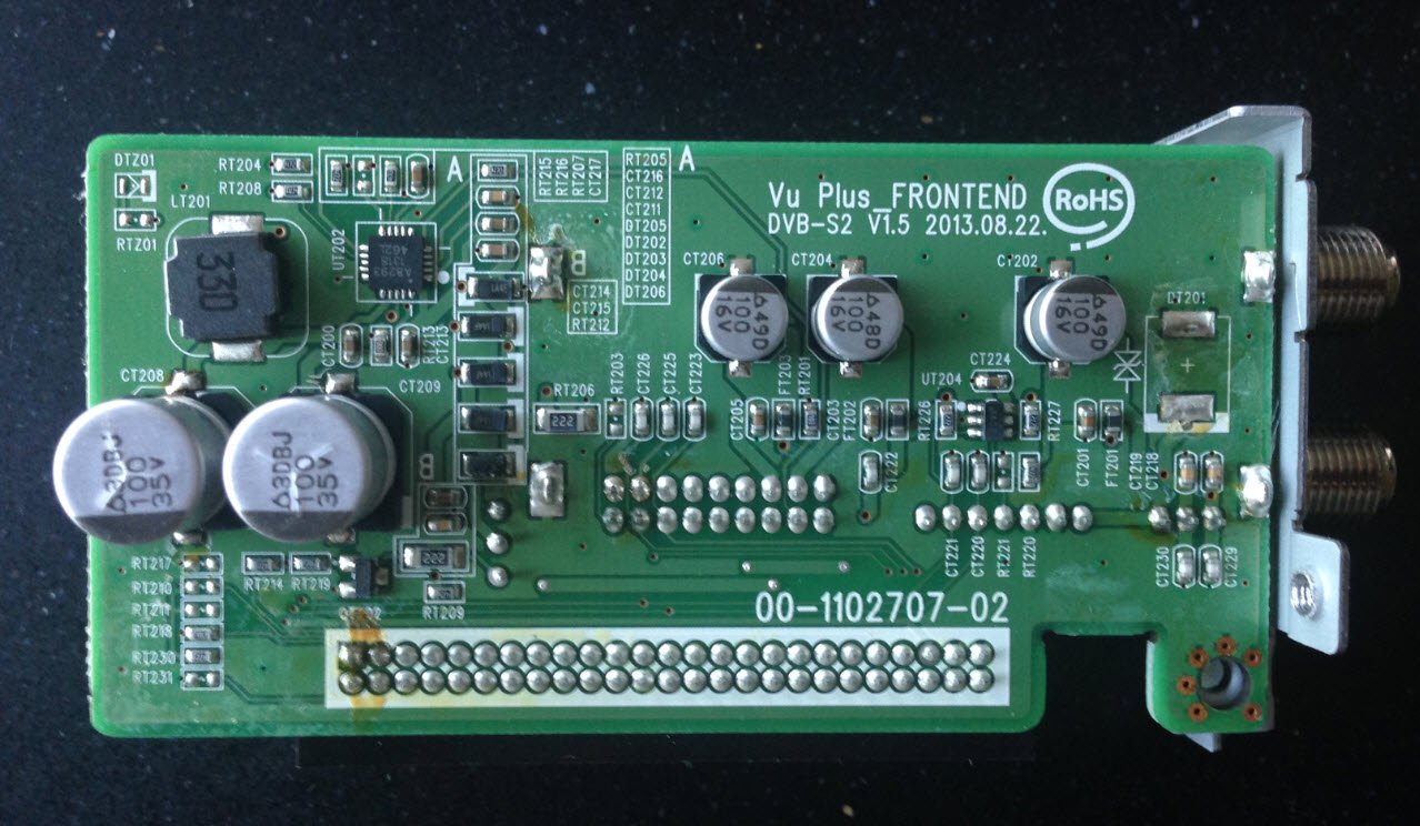

Hier mijn tuner... Versie nummers nog hoger, maar wat zou het issue zijn?
