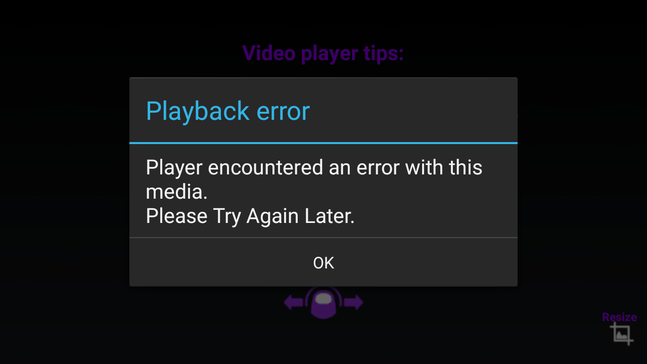

Hallo,
Via wifi op mijn android smartphone kan in naar mijn ontvanger de VU + zero 4k kijken met de app VU+ player. Maar nu zou ik ook af en toe even via 4g willen kijken. De player stel ik dan met ander ipadres in, en de player ziet dan de kanasllijst van de ontvanger, maar bij afspelen van de zender krijg ik na poost zoeken de foutmelding zie afbeelding. Misschien is het niet mogelijk om via 4g te kijken, maar zelf denk ik dat ik op ontvanger wat moet aanpassen! Wie heeft de gouden tip?
4G is buiten je deur en is een publiek net (hier gelden veiligheidsprotocols)
wifi per router is binnen / achter je deur (dus daar kun je altijd streamen)
in veel gevallen wordt via het publieke net absoluut geen toegang verleent tot het prive netwerk
logisch toch anders heb je altijd hackers op je thuisnetwerk
dat gaat met IPv4 volgens NAT en bij IPv6 per apparaat
mocht ik zo iets wel heel nadrukkelijk willen DAN moet ik van het publieke net naar een thuisnetwerk een portforwarding instellen op mijn router voor die 4G gebruiker indien zijn WAN IP-adres bekend is en dat moet in sommige gevallen een IPv6 WAN adres zijn dat aan jou uniek verleend is.
naast dat er dan een netwerk grens overschreden wordt die risico's met zich brengt moet je heel goed weten wat je doet bij het doorsluizen
feitelijk moet je de ISP vragen of hij daar voorbeelden bij heeft en mee kan helpen...

Je kan op je telefoon een vpn installeren zodat die verbinding maakt met jou internet modem thuis.
Of dat in de praktijk goed gaat werken weet ik niet hangt af van stabiliteit internet verbinding (de snelheid0
En of je 4g inet adres niet veranderd dan zou je iedere keen een nieuwe vpn moetn opbouwen
...en ik denk dat de kosten voor het gebruik van de mobiele telefoon al snel uit de hand lopen..
  • Moderator
via vpn werkt dat prima, tenminste, op mijn android telefoon. Maar wat Jurgen al zegt, je gaat aardig door je budget heen als je 4k content niet getranscode kijkt via 4G.

Het is opgelost wat betreft de mogelijkheid om te kijken, ik moest nog een poirt forwarden. Maar ja uren kijken zal niet gebeuren. Uurtje kijken kost 2 gb mobile data. Nu nog uitzoeken of er een programma is welke de stream met minder data ophaald. De vu+ zero 4 k kan het zelf niet lager uitsturem
