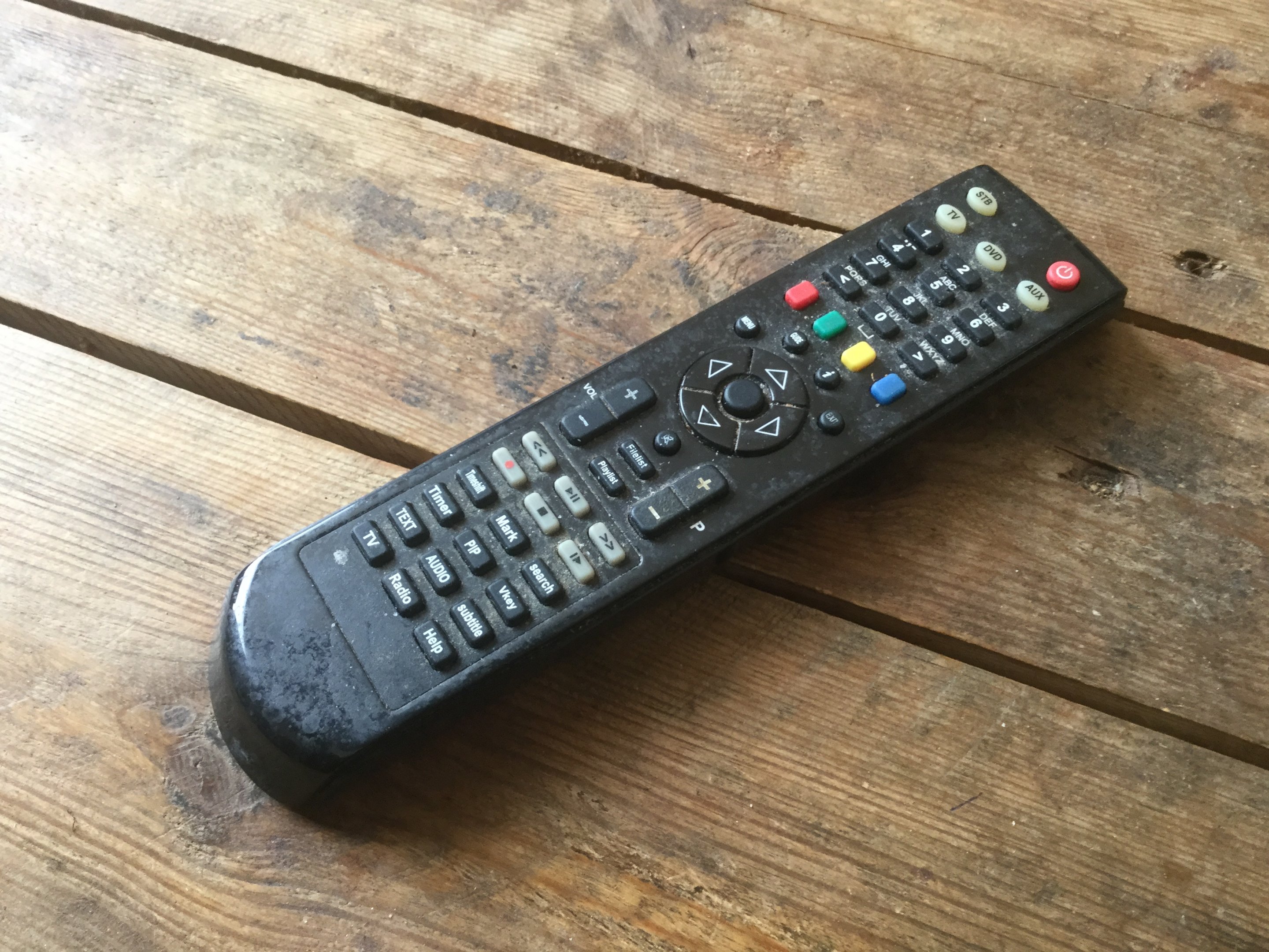

ronaldsl Geplaatst: 1 juli 2018 Geplaatst: 1 juli 2018 Ik wil de bovenkant los kunnen maken om schoon te kunnen maken.

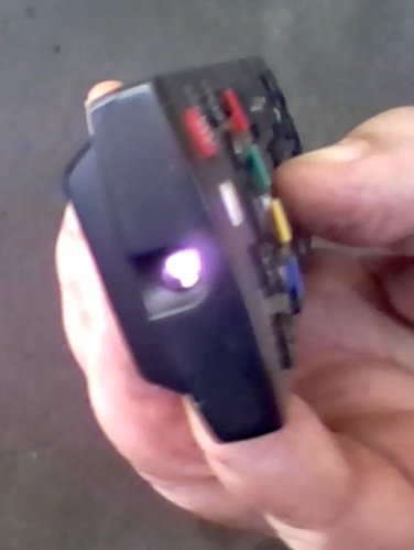

Sprietje Geplaatst: 1 juli 2018 Geplaatst: 1 juli 2018 Soms zit er achter de batterij nog een schroefje. Haal dus eerst even de batterijtjes er uit om dit te controleren. Verder lijkt het me zinvol om eerst eens te kijken welke toetsen niet goed meer werken. Zet je telefoon, tablet of laptop op camerafunctie, richt de afstandsbediening op de camera en controleer bij welke toetsen het ledlampje van de afstandsbediening niet brandt.

Psychosammie Geplaatst: 2 juli 2018 Geplaatst: 2 juli 2018 11 uur geleden zei ceesv: Sommige van die dingen zijn te vies om aan te pakken. Als ik naar de foto kijk is dit een understatement 🤢 Resistance is futile you will be assimilated Those who would give up essential liberty, to purchase a little temporary safety, deserve neither liberty nor safety. Benjamin Franklin (1706-1790) Mijn vrijheid eindigt niet waar jouw angst begint!
