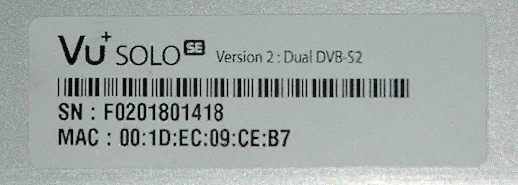

Hallo, je moet een SoloSE V2 hebben om een dergelijke tuner te kunnen gebruiken, vergelijk de achterkant even met deze foto, er staat vermeld dual tuner support op de V2 versie.
Je kan ook eens kijken onder Menu (toets indrukken), Informatie > ontvanger om precies te weten welke type ontvanger je eigenlijk wel bezit, dit gaat dan duidelijkheid geven.

Vusolo-Se-V2.jpg Dit is exact mijn VU+ solo SE.
typenummer.jpg.6802188660df75faea0a614f9765b451.jpgHallo, ik ben terug bij af. De nieuwe dual tuner is binnen en exact gelijk aan de bestaande. Ingeplugd en met spanning gekeken wat het opleverde. Grrrr... precies hetzelfde probleem. Ik ga even wat dingen op een rijtje zetten.
