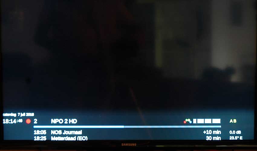

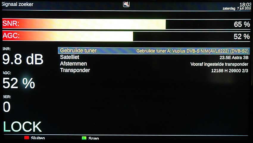

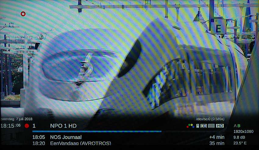

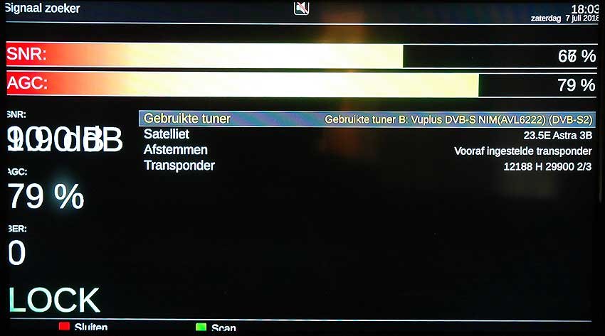

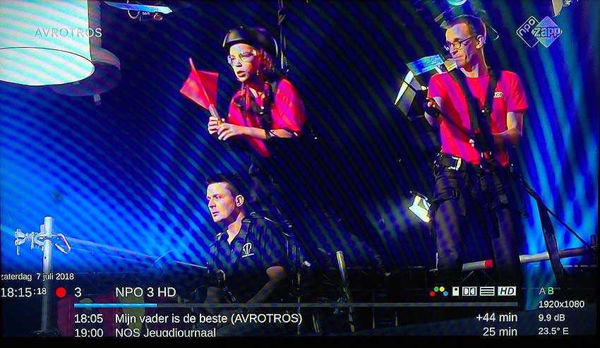

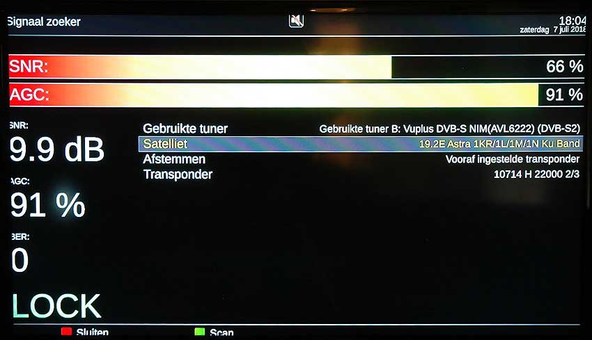

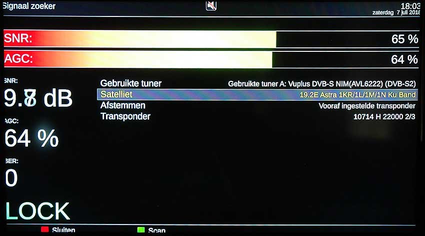

Ik ben overigens weer aan het experimenteren geslagen. Op dit moment lopen er twee opnames, 1 op NPO2 en 1 op NPO3, tegelijkertijd. Het gevolg is dat ik na heen en weer zappen NPO2 niet meer in beeld krijg. Op de andere zenders wordt via tuner B het signaal doorgegeven. Ik voeg hier de foto's bij.
Je signaal is onvoldoende, de schotel moet eerst eens goed afgesteld worden, 9.9 dB is te laag dat moet richting 14 dB gaan.

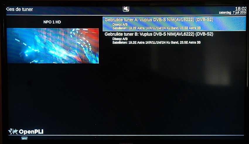

Ik zie op foto dat tuner A en B herkend geworden zijn .
Nu nog achter de configuratie zien te komen. en svt niet veel ping pong

Het ziet er toch naar uit dat de signaalsterkte niet voldoende is. Als het niet zo heet is ga ik het dak op, want daar moet ik helaas zijn, en dan moet ik met behulp van een soort walkytalky met mijn vrouw communiceren wanneer het signaal maximaal is. Kijken of ik het beter kan krijgen. Bijgaand nog wat foto's van de instellingen.
