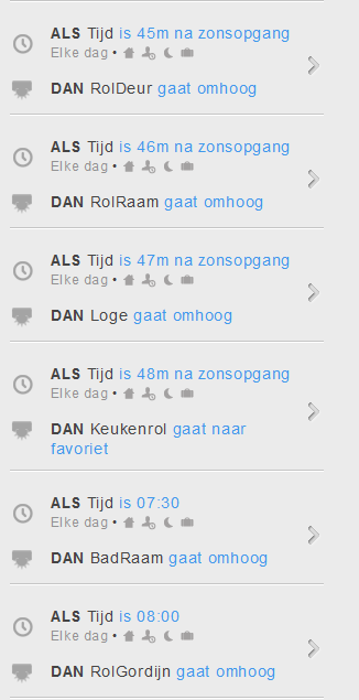

Zelf heb ik ze in mijn domotica-systeem staan en moet straks, tegen de herfst en winter, alleen de open- en sluitingstijden aanpassen voor de zon op en zon onder tijden.
Dat werkt erg goed en geeft een mooie besparing, momenteel ook overdag een instelling gemaakt, dat als de temperatuur halverwege de tuin 21 graden word dan gaan de rolluiken aan de tuinkant, westen, gewoon dicht en hou ik de temperatuur binnen (tot op heden) op maximaal 22,3 graden.
(ze moeten ook niet te vroeg open of dicht gaan zoals je hieronder kan zien)

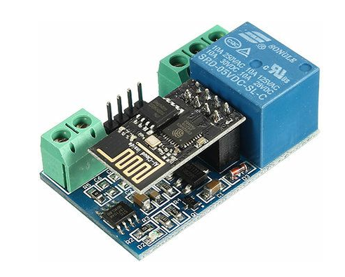

Foutje, naam bij plaatje weg maar het is een ESP8266 WiFi 5V 1 Channel Relay dus zat over te vinden.
Het tweede plaatje is een somfy micro ontvanger somfy rts voor rolluiken, welke ik nu in gebruik heb, dus ook genoeg over te vinden.

Met de ESPEasy kun je alleen maar omhoog en omlaag,
halverwege stoppen is er niet bij, althans niet zomaar.
Nu probeer ik dat op te lossen met een Sonoff 4ch, voor
2 rolgordijnen maar met Domoticz is dat een heel getob.
Maar inderdaad met de ESPEasy allleen open-dicht kost
slecht 6 euries en dan met Wifi.

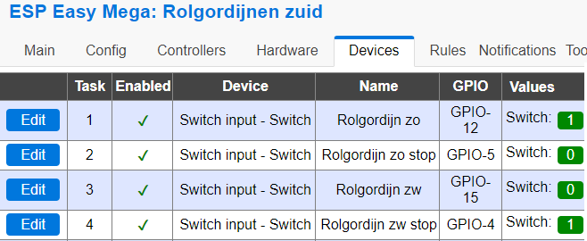

Een beetje late reactie maar ik ben er helemaal uit.
Ik gebruik de 4 channel van ESP-Easy in combinatie
met Domoticz (voor 2 rolgordijnen).
Nu kan ik;
- omhoog
- omlaag
- pauze (stop)
En dat werkt feilloos, was wel een getob met het aanspreken van de URL in
Domoticz maar ook dat is overwonnen en heb je een goedkope oplossing
met WiFi. Ben zeer tevreden.
Mocht iemand de details willen weten, laat het mij weten en leg ik het uit.

Laat ik beginnen met de Sonof 4ch.
Één wisselcontact gebruik je voor open of dicht.
Een ander wisselcontact gebruik je voor de helft
ter onderbreking van de NUL.

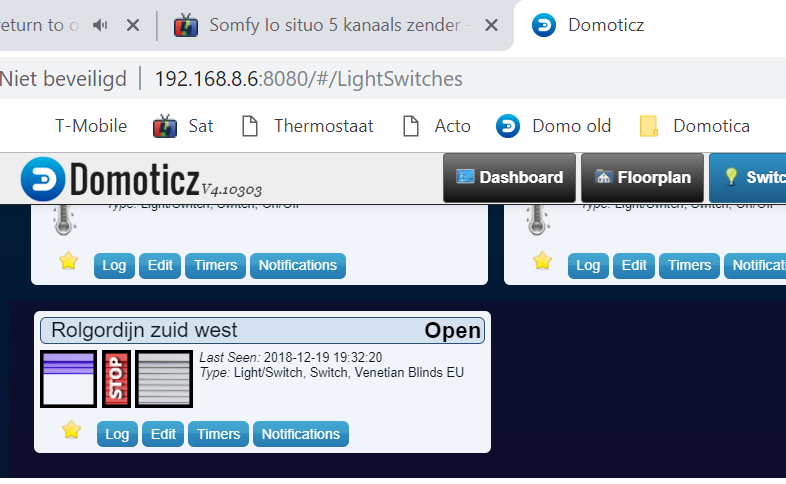

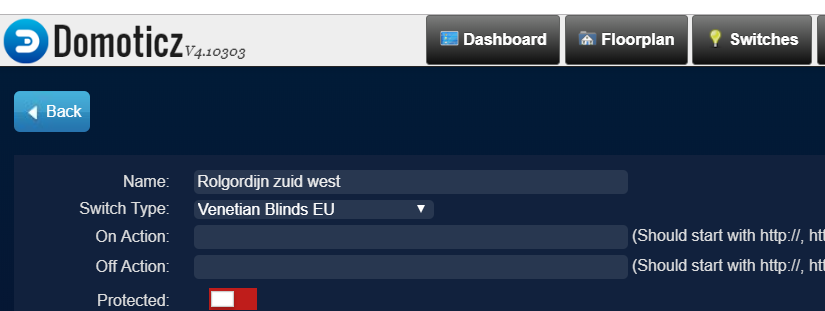

Eerst een schakelaar in Domoticz;
Dan kiezen voor Venetian blinds EU

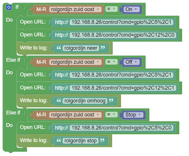

In Domotica maak je in Blockly de volgende event aan;
In Blockly zie je dat je 2 schakelaars activeert, eerst de omschakelaar naar open
en gelijktijdig de NUL schakelaar op verbinden zet.
Zo ook bij dicht, eerst de omschakelaar naar dicht en weer gelijktijdig zorgen
dat de NUL wordt doorverbonden.
Als je op pauze klikt dan wordt alleen de NUL schakelaar gedeactiveerd.
Nog meer vragen, stel gerust.
Ik was deze nog even vergeten, de ESP easy-instellingen;
