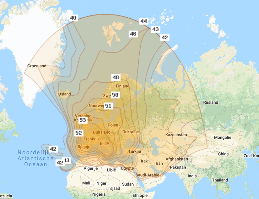

Natuurlijk heeft de gebogen lijn met de kromming van de aarde te maken.
De footprint van de Hotbird 13 is werkelijk onbegrensd naar het noorden toe. De gebogen lijn is de grens waar de signalen een elevatie hebben van nul graden t.o.v. de aarde. Als je dan ziet dat daar nog een veldsterkte van 44 dBw is, dan is dat ongekend hoog. Het betekent dus dat de signalen gewoon over de aarde heen worden gestraald in het noorden. Wat een verspilling van vermogen!
Een betere begrensde afstraling van de footprint levert enorm veel vermogen op die elders beter benut kan worden.

maar als ze het kunnen optiemeren met nieuwe technieken zullen ze dat zeker doen gezien de benodigde energie
dat zal dan het meer centrum georiënteerde footprint niet of nauwelijks gaan beïnvloeden, is misschien een vraagje per email aan eutelsat waard

Mij lijkt de kaart niet een oppervlakte-getrouwe kaartprojectie.
Dus de relatieve verspilling (nutteloos bestraalde aardoppervlakte) is ook minder dan hij lijkt, vanuit deze kaart.
Zie bijv het kaartje hier voor een oppervlaktegetrouwe projectie: https://nl.wikipedia.org/wiki/Mollweideprojectie

Hoe je het ook bekijkt, als je aan de uiterste grens van de footprint daar waar je zelfs boven de aarde uitstraalt nog 44dBw veldsterkte hebt, dan is dat een hoop weggegooid vermogen dat elders beter benut kan worden voor een hogere veldsterkte.

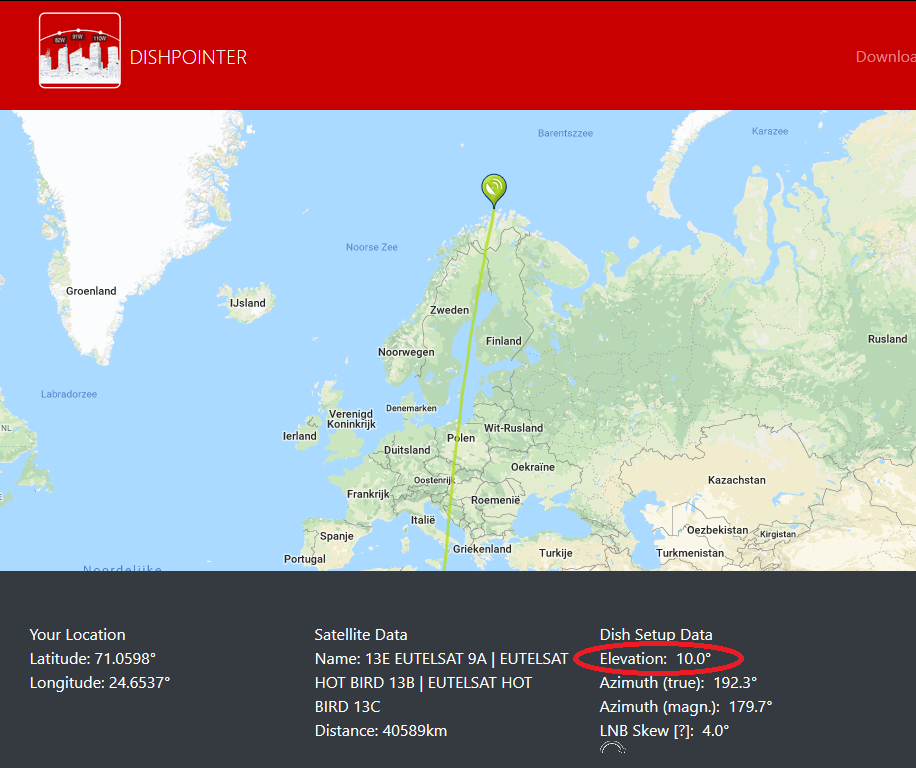

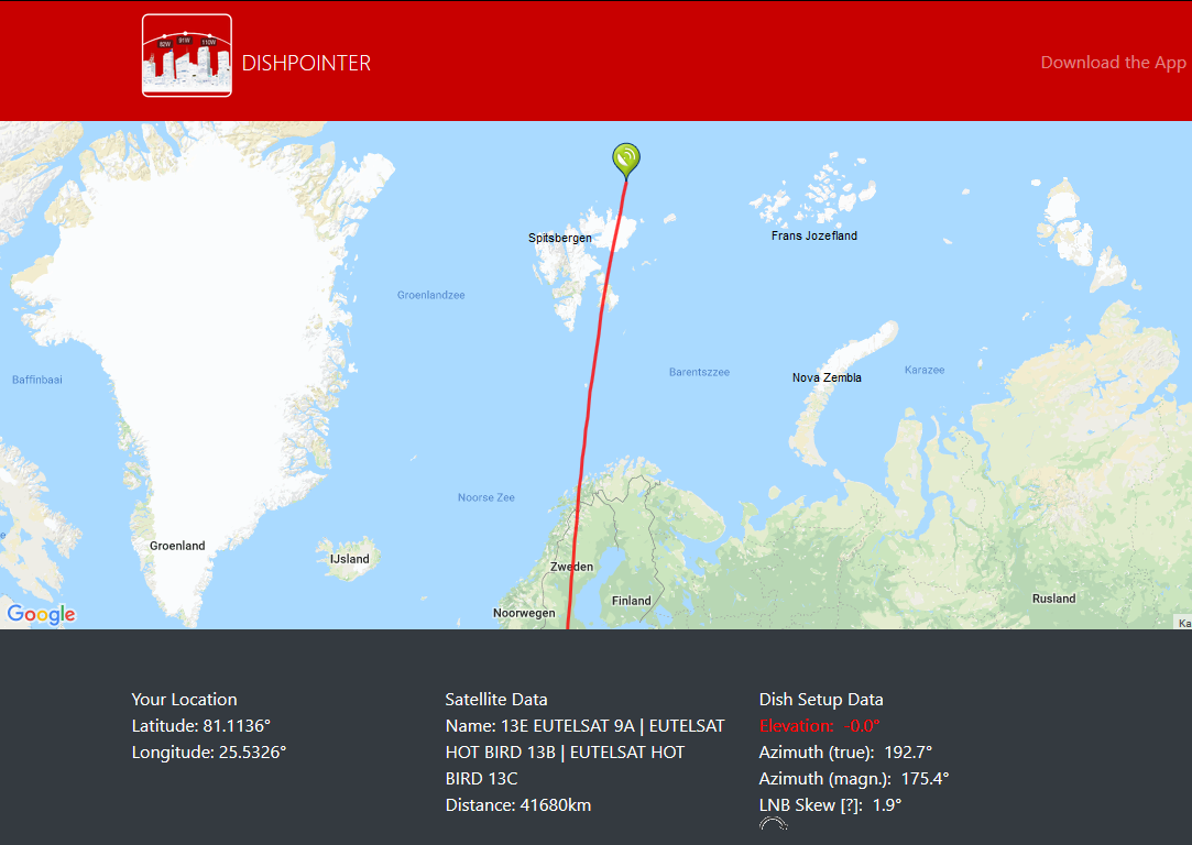

Meestal wordt de grens van de footprint aangegeven tot waar de elevatie van de signalen 10 graden is t.o.v. het aardoppervlak, dit omdat je dan tot al een behoorlijke afstand van je schotel geen obstakels mag hebben staan in de richting van de satelliet. In de footprint die ik liet zien is het echter de grens van nul graden.
Kijk naar de afbeeldingen die ik heb bijgevoegd als bewijs van Dishpointer.
De eerste is het punt met een elevatie van 0° (zie onderaan in de gegevens), de tweede is het punt met een elevatie van 10°.

Je moet niet op de kaart kijken je kan geen 3d aardbol weergeven op een 2d kaart.
Je moet proberen te kijken vanaf de satelliet en dan zal je opmerken dat de
afstanden in het verre noorden heel kort zijn.
