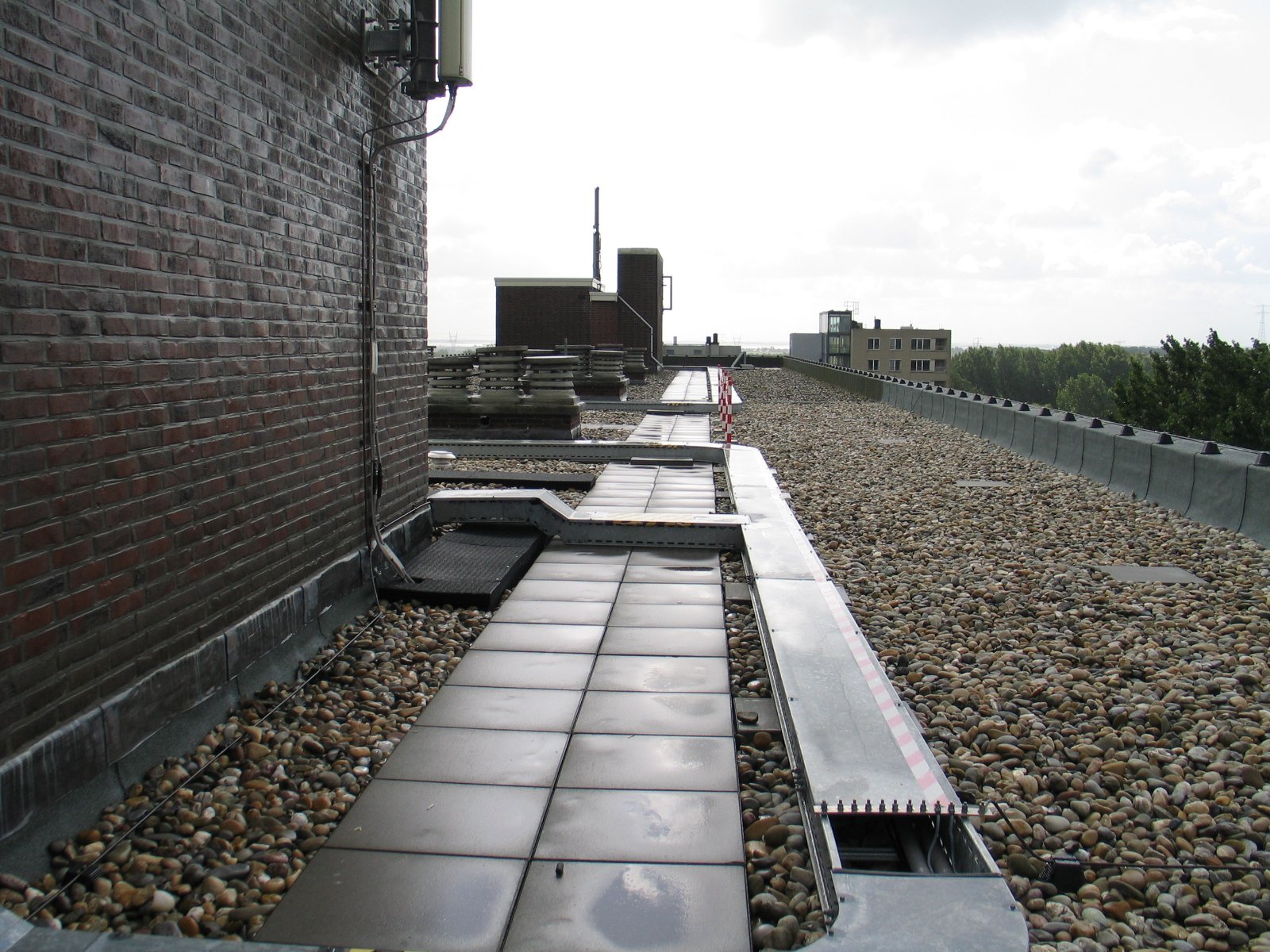

Tonskidutch Geplaatst: 25 september 2018 Geplaatst: 25 september 2018 daar achter zie je een verrekt grote GSM mast van T-Online destijds op de VVE flat en in de voorgrond nog een maar enkel het onderste stuk van de antenne die GSM mast functioneerde naast mijn T55 heel goed, met de 50 meter koka coax andersom ook trouwens overigens eerlijkheid gebied me te zeggen; dat toen 3G aan de orde was en nog geen 4G ik had wel dwars door het gewapend betonskelet van de flat wel een probleem met een Märklin draadloze HO trein (zo bleek na Sinterklaas avond) Maar dat nu op steeds meer plekken die 4G gedeployed wordt kan 4G netwerk op bepaalde momenten invloed hebben op je stabiele ontvangst, in Aken heb ik dat bij een bekende ontdekt en kunnen verhelpen door de koka 9 te installeren. Gypsy Woman Cristal Waters
