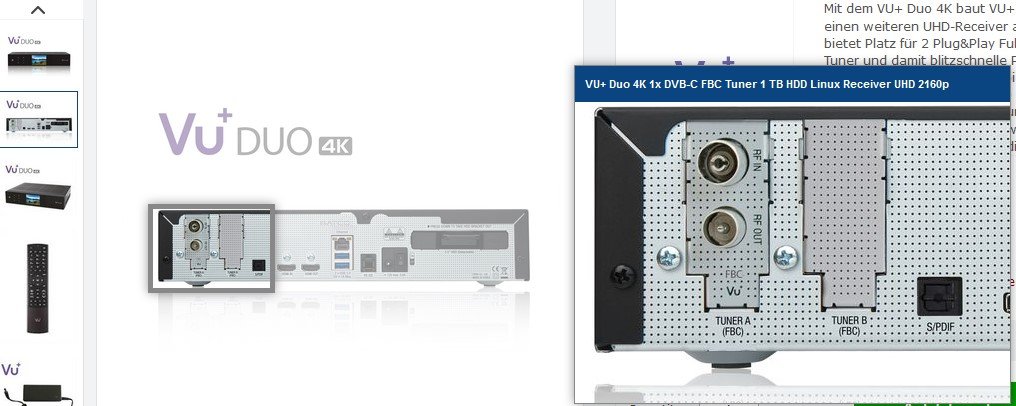

klik en je vindt die gegevens
dus twee insteek slots voor single of dualtuners
in totaal dus 4 tuners indien je de slots vult
met evenwel elk 8 demodulatoren (voor  FBC 😃 full band capture)
en dan dien je ook alle poorten, coax ingangen volledig te voorzien met onafhankelijk materiaal van de LNB
dat kan alleen met de UNIcable II LNBs en Unciable matris switch
op de afbeelding is een single DVB-C te zien vandaar in en out
