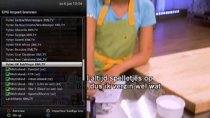

18 uur geleden zei bellejt:
rytec links updaten en onder rytec UK/ireland alles aanduiden
wat bedoel je met rytec links updaten?

updaten rytec links doe ik via crossepg en enkel dat gebruik ik van dit laatste.

door dat onderdeeltje van crossepg te gebruiken moet je niet die file FTPen naar je box.Gebeurd automatisch en is dus makkelijker :)

Wat bedoel je precies met crossepg gewoon uit de feeds installeren? Waar en of hoe vind je die feeds? Zoeken in het menu levert niets op.

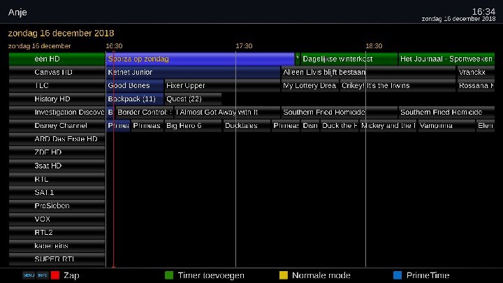

Want we hebben nog altijd geen Engelse EPG.
Lang geleden al onder EPGimport onder bronnen de Rytec voor UK geactiveerd maar dat hielp niets. Het bleef now-next.

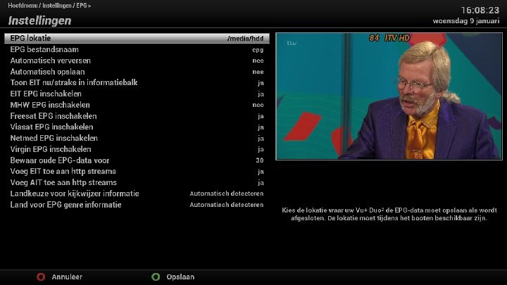

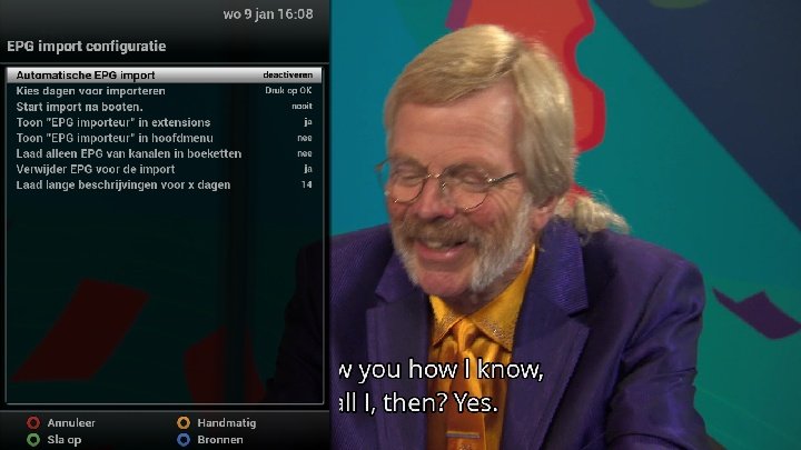

ik kan enkel spreken voor het image dat ik gebruik.Normaal heb je feeds bij applicaties downloaden.Daar zou crossepg moeten instaan maar heb je enkel nodig om die links eventueel te updaten.als je EPG importer goed is ingesteld moet je de volledige epg voor 7 dagen hebben.
PS: wel volledige UK en ireland aktiveren met FTA enzovoort.

We hebben hier op de ene tuner Openpli en op de andere VTI. Bij beide is geen rubriek feeds te vinden en dus geen crossepg
In Pli is EPGimport niet te vinden, in VTI kan bij EPGimport onder bronnen UK en VirginUK aangeklikt worden bij Rytec, meer niet, geen Ireland of FTA als extra keuze.
Maar het heeft geen enkel effect als je dat doet en opslaat, het blijft now-next
rubriek feeds bestaat niet.Het is normaal menu applications en groene toets (download).Dan stel ik enkel vast dat het image dat ik egbruik meer aan boord heeft dan de meest gebruikte  :)

Op de solo4K met VTI waar de epg van een week het belangrijkst is, want vrouwlief wil van series de opname vooruit programmeren, levert dit niets op.
