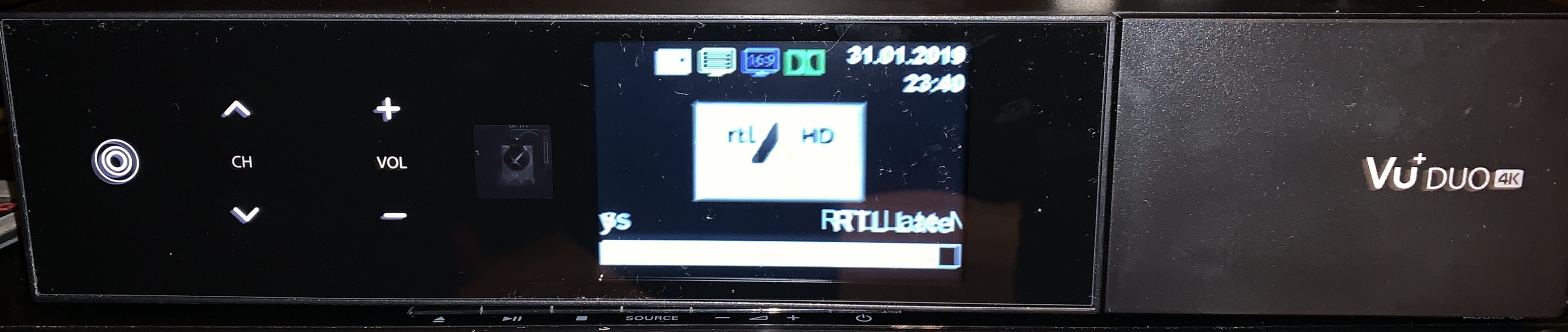

haha ik zou het niet weten maar ik moet je wel zeggen dat hij heel mooi en lekker snel is.
ik heb er ook gelijk een 2de satelliet tuner in laten zetten.
nu nog alleen een mooie skin vinden en dan is hij klaar
