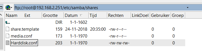

Bij openpli 7 staat de interne harddisk in Harddisk.conf bij Samba shares default met de naam Harddisk.
[Harddisk]
  comment =
  path = /media/hdd
  read only = no
  browseable = yes
  writable = yes
  available = yes
  create mask = 0666
  directory mask = 0777
  wide links = yes
  follow symlinks = yes
Alleen deze regel toegevoegd in  /etc/fstab, verder niks.
/dev/sda1            /media/hdd          ext4 rw,relatime,barrier=1,data=ordered 0 0

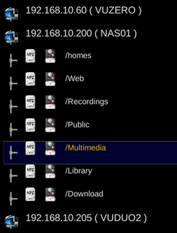

Ik zie in de lijst inderdaad een rood kruisje links. die was me eerder nog niet opgevallen. Dat zal wel de indicator zijn dat het niet werkt. Maar waarom dan?
in de netwerk browser zie ik ook rode kruisjes:
Terwijl de nas gewoon beschikbaar is (cifs en nfs zijn op de NAS beiden enabled)

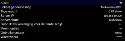

Ik heb weer alles weggegooid en opnieuw toegevoegd via browse netwerk. Daarna zijn de instellingen op de box:
er is een gebruiker aangemaakt voor NAS01
De share op de nas is \\192.168.10.200\Multimedia   (met 1 hoofdletter)
bovenstaande gegevens komen overeen met /etc/enigma2/automounts.xml:
