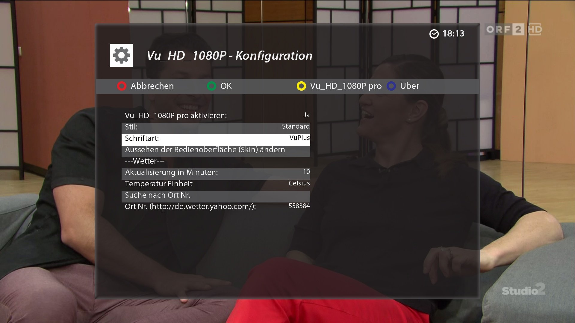

Ik heb het probleem opgelost... In de standaard VTI HD skin kan je diverse schriftsoorten kiezen, en door daar gewoon voor VTI te kiezen werkt het weer.
Zo eenvoudig kan het zijn... als je het weet.

Ik heb niets extra gedownload.
In het Menu naar VTI en daar VU_HD_1080P-Konfiguration
Daar kan je "Schriftart" kiezen, en zijn er meerdere te selecteren. Ook VUplus werkt
