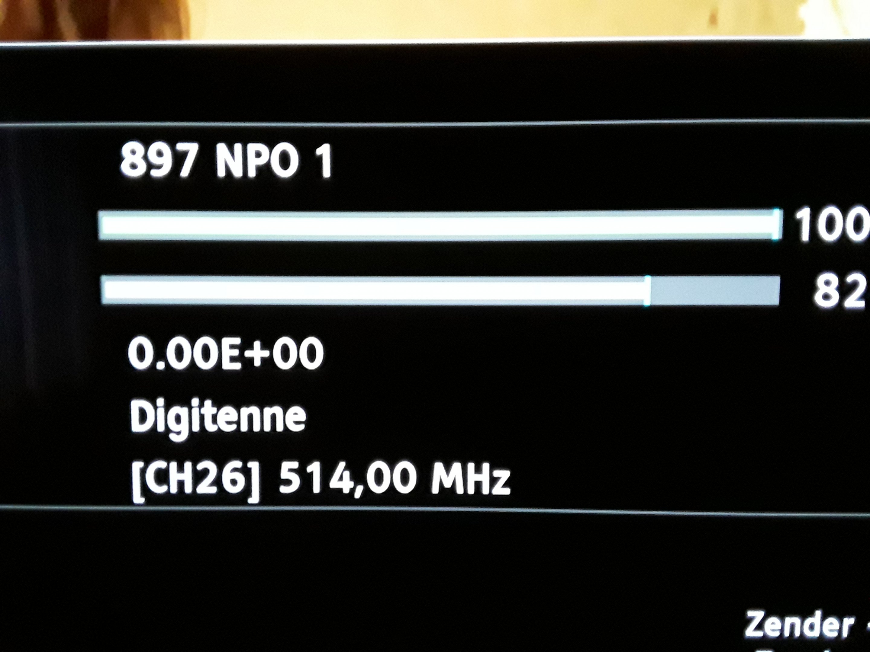

RicardoBelli Geplaatst: 27 april 2019 Geplaatst: 27 april 2019 Beste Noordzee,wanneer is de frequentie wissel gedaan dan in gelderland????? En kun je ook aangeven van bvb welk kanaal 45 naar 29. of welk kanaal voorheen en nu. het gaat mij alleen om de npo zenders in full hd 1080 p en ik heb het niet over voorheen sd b v b dank.
Noordzee Geplaatst: 27 april 2019 Geplaatst: 27 april 2019 @RicardoBelli : Op 16 april 2019 is de frequentie van de NPO overgezet van kanaal 42 naar kanaal 26. Het gaat om de zenders NPO 1/2/3, TV Gelderland en Omroep Flevoland. En nog een aantal radiozenders.... Geregistreerd lid Sat4All sinds : 6-6-2001 (oorspronkelijk 1-12-2000) Ontvanger : VU+ DUO 4K (Digitenne via DVB-T2 en FTA-zenders via DVB-S2X en streams) Schotel : Visiosat Bisat Ontvangst van : Astra 1, Astra 2, Astra 3 en Hot Bird
RicardoBelli Geplaatst: 27 april 2019 Geplaatst: 27 april 2019 Hallo Noordzee dank u voor de reactie . ik dacht al zo iets ,wel vreemd ik ontvang het hier nu op kanaal 29 dacht ik.in gld .kan ook komen omdat mijn tv aangeeft dat er nieuwe zenders beschikbaar zijn .en ik daarna een scan heb uitgevoerd en zodoende de zenders op een ander kanaal ontvang . Oen dat ik ben dat ik voordien het kanaal nummer niet in mijn bovenkamer heb opgeslagen. Maar wel vreemd dat ik het hier op kanaal 29 ontvang via de steunzender Doetinchem. Wel is het zo dat het signaal een heel stuk sterker en stabieler is geworden hier. Nogmaals dank voor de reactie m v g Ricardo.
RicardoBelli Geplaatst: 27 april 2019 Geplaatst: 27 april 2019 Sorry ik zit ernaast het is wel kanaal 26
Noordzee Geplaatst: 27 april 2019 Geplaatst: 27 april 2019 (aangepast) 22 minuten geleden zei RicardoBelli: Wel is het zo dat het signaal een heel stuk sterker en stabieler is geworden hier. Nogmaals dank voor de reactie m v g Ricardo. Mooi dat je het gevonden hebt op kanaal 26. Met bovenstaande reactie bevestig je ook nog is wat ik vijf reactie's hierboven al schreef. Namelijk een duidelijk betere ontvangst na de frequentiewissel. Eigenlijk is het jammer, dat de frequentiewissel niet direct met de overgang naar DVB-T2 gebeurt. Dat zou een hoop klachten schelen. 27 april 2019 aangepast door Noordzee Geregistreerd lid Sat4All sinds : 6-6-2001 (oorspronkelijk 1-12-2000) Ontvanger : VU+ DUO 4K (Digitenne via DVB-T2 en FTA-zenders via DVB-S2X en streams) Schotel : Visiosat Bisat Ontvangst van : Astra 1, Astra 2, Astra 3 en Hot Bird

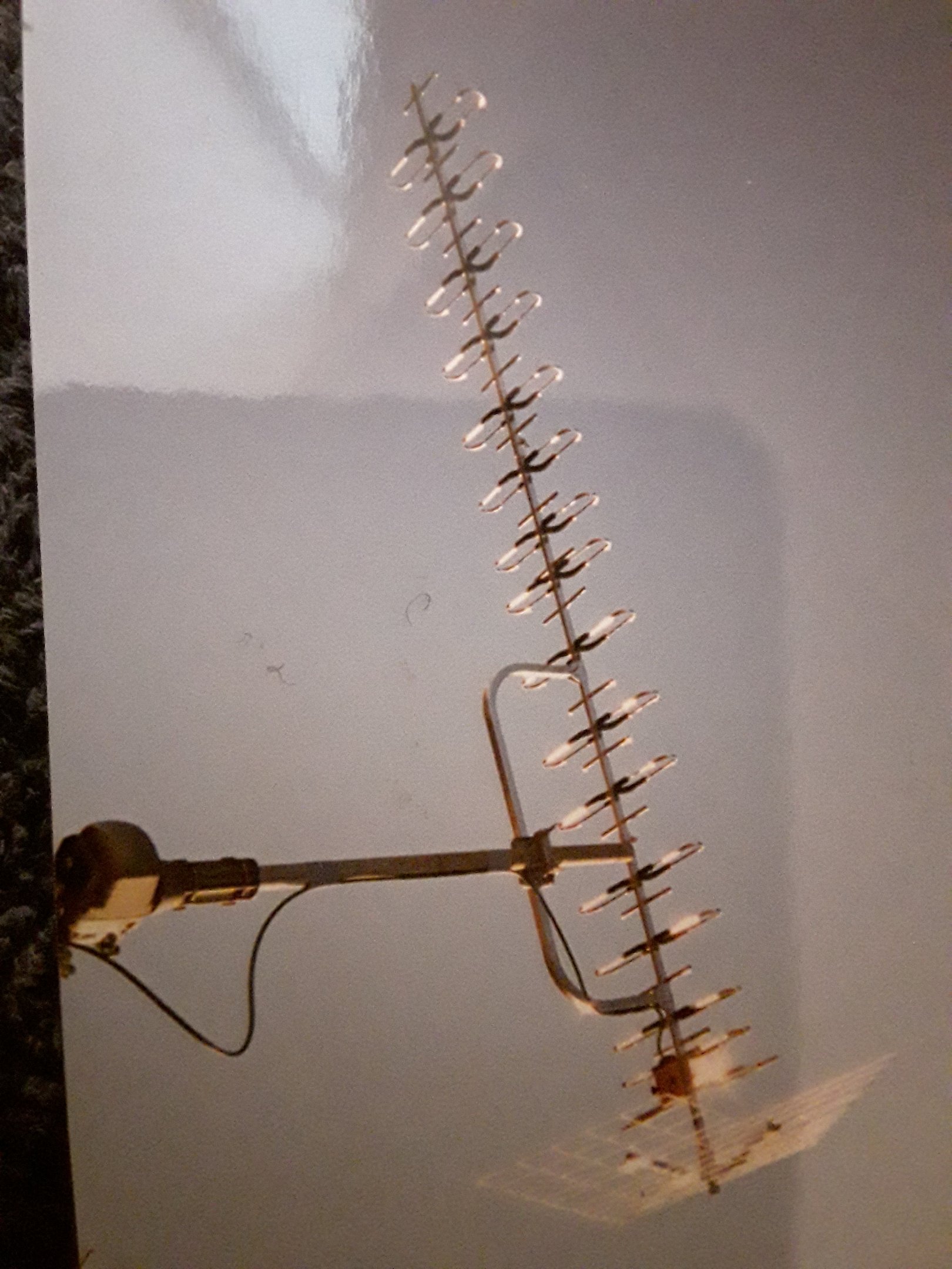

RicardoBelli Geplaatst: 27 april 2019 Geplaatst: 27 april 2019 (aangepast) Oke ik had de zenders al meteen een dag later of misschien 2 dagen later eringezet ,maar zoals gezegd niet de eerste frequentie opgeslagen . Maar ik altijd al geëxperimenteerd met antennes ,ontvangen is altijd al mijn hobby geweest. Ook in de 80 jaren .met antenne rotor en een hirshmann jagi antenne gewerkt . Mooie tijd was dat altijd . Nu had ik eerst voor de ontvangt van dvb t2 een dab antenne ,een sprietje .maar omdat de eerste npo uitzendingen hier zo slecht binnen kwamen heb ik een 6 elements jagi op het dak gezet .en dit werkt veel beter . 27 april 2019 aangepast door RicardoBelli
