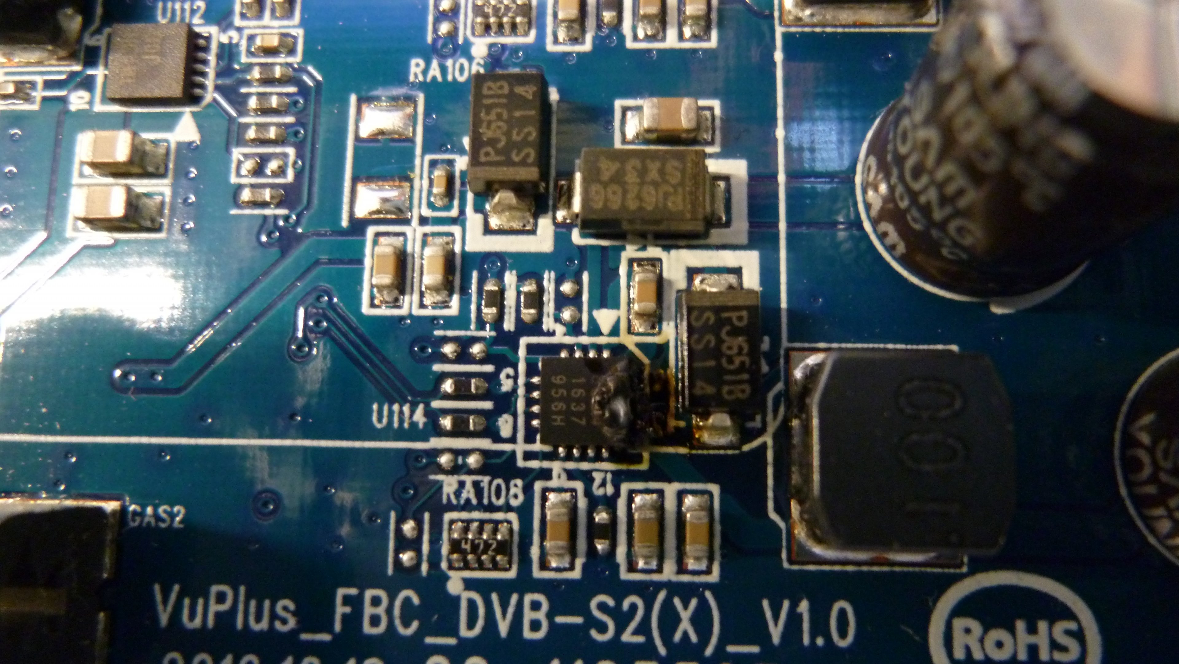

Weet je ook waardoor die is doorgebrand?
Dat geeft een idee of alleen dat onderdeel defect is.
Oei! Dat riekt naar kortsluiting a.g.v. aan/afschroeven van de coax terwijl de machine nog aan stond... Niet meer repareren, maar nieuwe tuner kopen! Na zo'n sluiting wordt dat nooit meer stabiel.. Desnoods je inboedelverzekering eens raadplegen...
inderdaad een A8304 heeft een kortsluiting gestaan op coax van lnb .ik zoek al twee jaar iemand die dat kan vervangen .zelf op de unif met al hun speciaal werk stations durven ze er niet aan beginnen
Vandaar ook mijn reactie... Gewoon nieuwe tuner kopen. Reparatie (indien mogelijk) kost al gauw €100 en daarmee nog geen garantie dat andere componenten een 'knauw' gekregen hebben. Nieuwe kost ook rond de €100
  • Moderator
In het datasheet is te lezen dat de LNB uitgang beschermd zou moeten zijn tegen overbelasting.
Op de foto is te zien dat het IC geëxplodeerd is.
Ik denk dat er via een aardlus een fikse overspanning op de antenne ingang gestaan heeft, hetgeen betekent dat je kan verwachten dat er nog meer defect is.
het kan wel maar daar heb je heel wat gerei bij nodig en extreem rustige hand
denk dat je een hobby moet beginnen aan solderen,
wat nog meer stuk is gegaan weet je niet bij die kortsluiting, dus ik kan me voorstellen dat je een nieuwe tuner module koopt
en dan mag er nog wat onderzoek gebeuren aan de schotel installatie en kabels opdat je niet nog een kortsluiting krijgt

die dingen gaan gewoon defekt bij een kortsluiting op de coax zeker bij vu .heb hier 3 vu+ duo allemaal door de dezelfde persoon verneukt ,meneer wou niet toegeven dat zijn installatie het probleem was.ging liever naar de onbutsman
ik heb het ic zelfs op stock
Inderdaad... nieuwe tunermodule halen... QFN is haast niet te doen. Ik heb 1x een BGA geprobeerd... met een temperature-controlled hotair blower zelfs... ging goed, maar na 2 jaar ging het toch weer stuk. Was een notebook. :(
