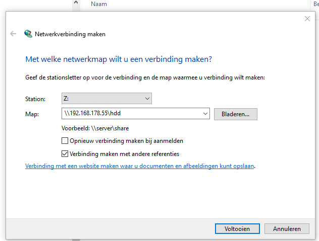

middels de netwerkverbinding maken met \\ipadres\hdd en dan wachtwoord van root invoeren als dat aangemaakt is werkt het
dan opent de verkenner de interne hdd van je VU+

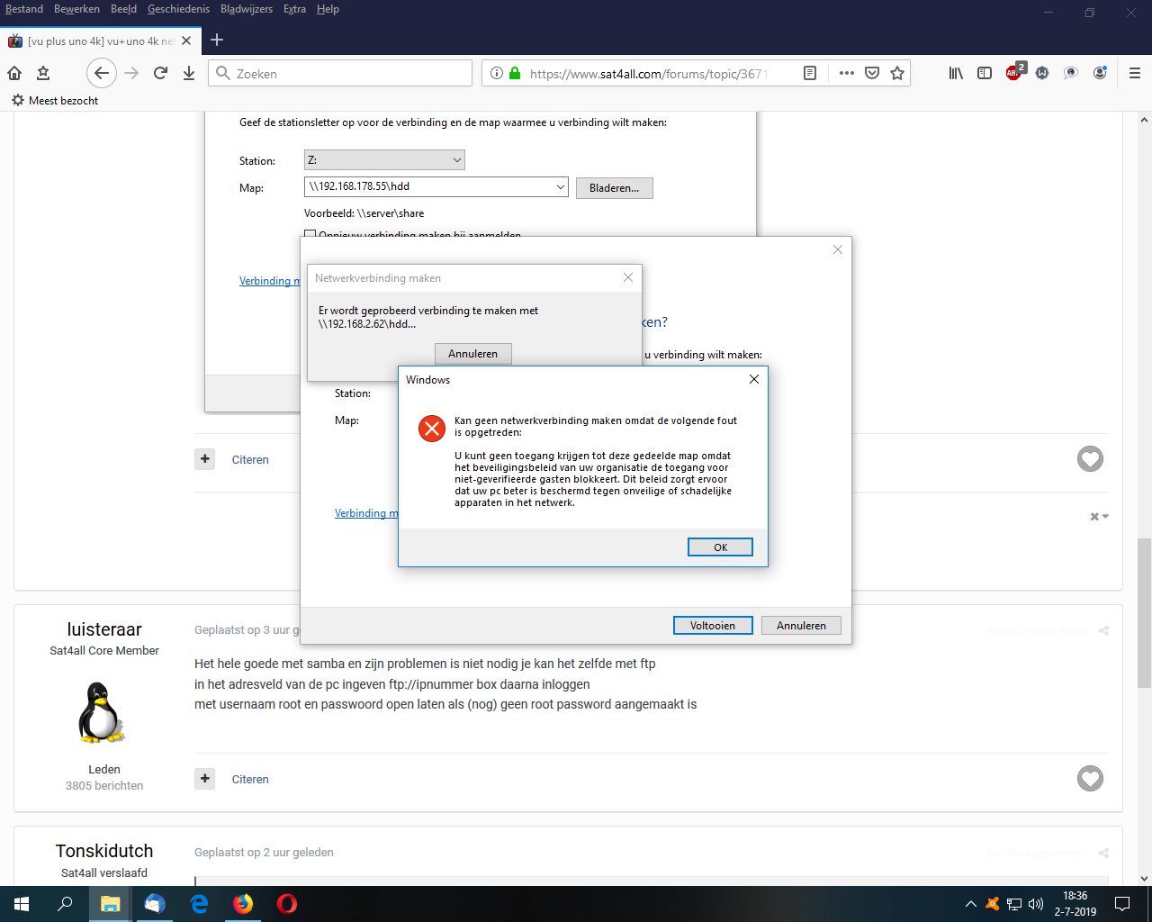

jouw eigen instellingen van je netwerk beperken de toegang dat staat heel heel duidelijk in je screenshot na de poging van aanmelden
als je dat wilt aanpassen moeten we meer weten over jouw netwerk

De firewal is van windows en die had ik al een keer uitgeschakeld en dit heeft niet geholpen.
Wat wil je van mijn netwerk weten?
