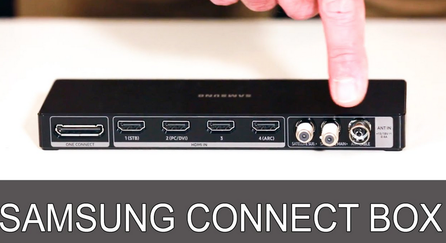

Er zit een losse box bij van Samsung.

 een samsung connectbox...
Iedereen wil graag alle randapparatuur op z’n TV aansluiten. Maar niemand wil die warrige troep aan kabels zien. Gelukkig is er de One Connect Box van Samsung, waarmee je afrekent met al die lelijke kabels rond je smart-TV. Eén kabel verbindt de TV met de One Connect Box. Deze ‘slimme box’ bevat zelf een groot aantal aansluitingen om je randapparatuur op aan te sluiten. Zo kun je alles gemakkelijk buiten het zicht houden en hoef je nooit achter de TV te kruipen om een apparaat aan te sluiten.

Misschien is de resolutie een mogelijk probleem?
Zijn zowel de tv c.q. connectbox als de Zero 4K box op HDMI instellingen op de juiste doorvoer ingesteld.
Instellingen in het TV menu op UHD staan op
De HDMI-aansluiting met HDMI UHD Color ingesteld op Uit, biedt ondersteuning tot UHD 50P/60P 4:2:0, terwijl
de HDMI-aansluiting met HDMI UHD Color ingesteld op Aan ondersteuning biedt tot UHD 50P/60P 4:4:4 en 4:2:2.
Kan ook met de signaal recht doorgifte te maken hebben het bekende HDCP 2.2 verhaal.
Ook kunnen niet alle 4 HDMI aansluitingen, van de eerdere versies van de connect box de juiste hoogwaardige (lees4K UHD) signalen doorgeven.
Bij de afbeelding hierboven betreft het zo te zien een nieuwere versie, zouden alle 4 HDMI poorten gewoon moeten werken.
