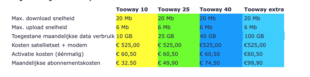

Er is één aanbieder die in aanmerking komt voor Portugal en dat is Tooway internet op de 9E Eutelsat satelliet.
Voor een complete set met schotel en modem is het al boven de 500 euro.😭
En om deze schotel uit te richten moet je al de nodige kennis hebben.
En de limieten die ze aanbieden is toch niet meer van deze tijd.🤢
  Op 15-8-2019 om 07:27, patje7of9 zei:
Vergroten
Als ik het goed heb kan ik toch eender waar een aboo nemen om het dan in Portugal te gaan gebruiken? Een beetje zoals TV-Vlaanderen op het vlak van TV.

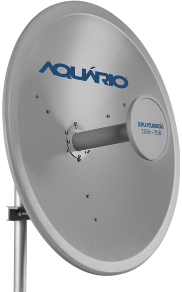

In Spanje heb ik draadloos internet via een straalverbinding naar een mast.
De mast staat op een hoog punt en je krijgt een schoteltje van 30cm die naar die mast gericht is. Het is dus 2-weg verkeer en ze gebruiken daar 5,8GHz voor. Het bereik ligt tussen de 5 en 10km. Ik betaal €24,- per maand voor 15mb download en 1mb upload en onbeperkt gebruik. De schotel met ingebouwde lnb krijg je gratis in bruikleen en wordt ook gratis  geplaatst.
Nagenoeg iedereen hier gebruikt dit systeem. Ik ben er heel tevreden over. Zoiets zul je in Portugal toch ook wel hebben?
Je hebt dus geen aanschafkosten, een redelijk maandbedrag, geen datalimiet en geen last van een hele lange ping.
Het heet: Broadband Fixed Wireless Access (BFWA), zie: https://www.anacom.pt/render.jsp?categoryId=388867
aangepast door Sprietje

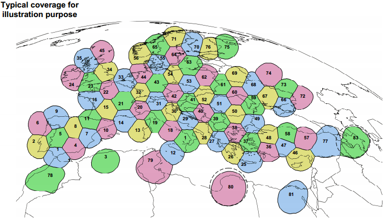

Hier heb je een overzicht over de kleine KA Band spot beams op Eutelsat 9E.
Met grotere schotel zal het ook niet gaan.

  Op 15-8-2019 om 09:08, patje7of9 zei:
Vergroten
Dat zijn inderdaad kleine footprints.
