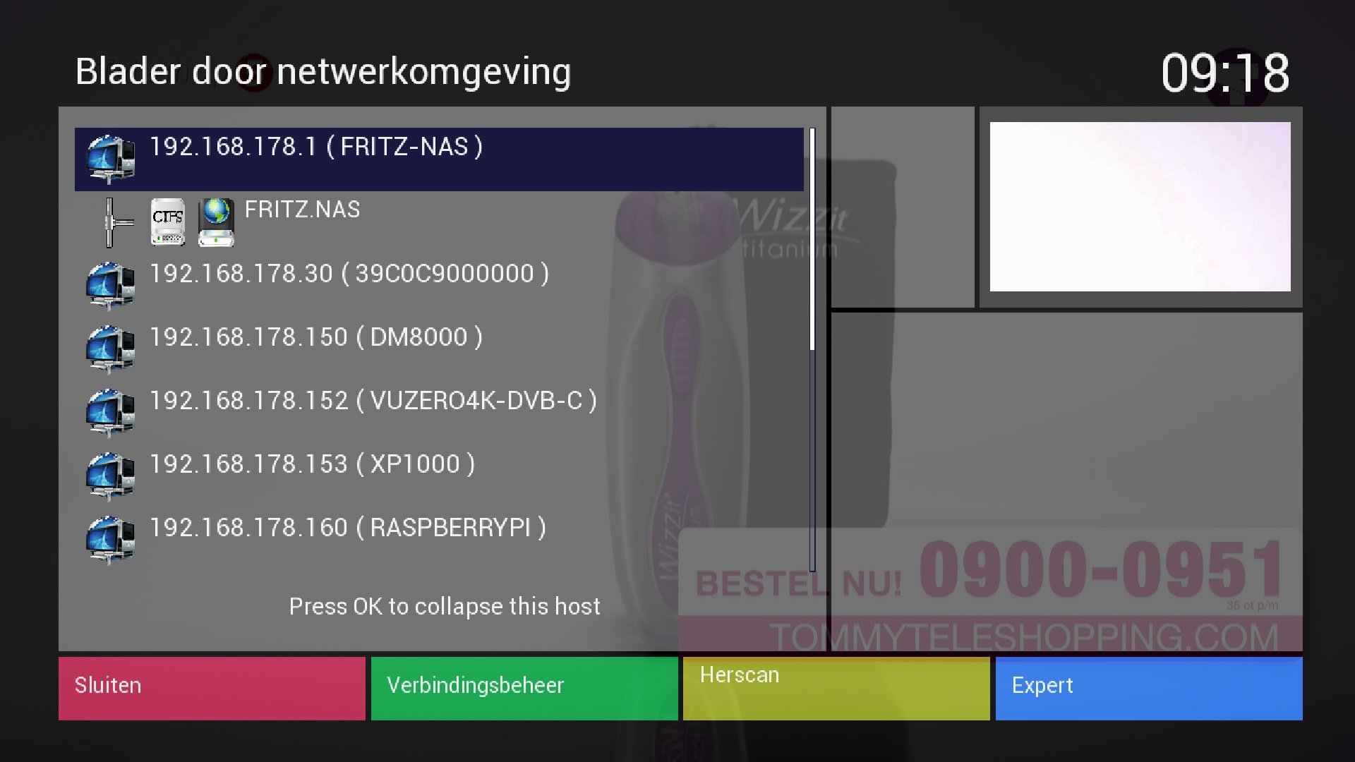

Ik begrijp je frustratie.. Er is een oerwoud aan instellingen beschikbaar. De truc is om bij het begin te beginnen. Dus eerst de Fritz!Box (met zijn ingebouwde Fritz!NAS).
- Eerst een user aanmaken in de Fritz!Box
  hier geef je dus een inlognaam (de user die je gedefinieerd hebt) en een wachtwoord.
- vervolgens geef je die user permissies (nog steeds in de Fritz!Box)
Vervolgens ga je naar de Fritz!NAS sectie
- toegestane user invoeren
- rechten voor de user aangeven
Vervolgens in de Fritz!Box de 'ftp' en 'smb' functie activeren en opslaan.
Dan de Fritz!Box laten rebooten..

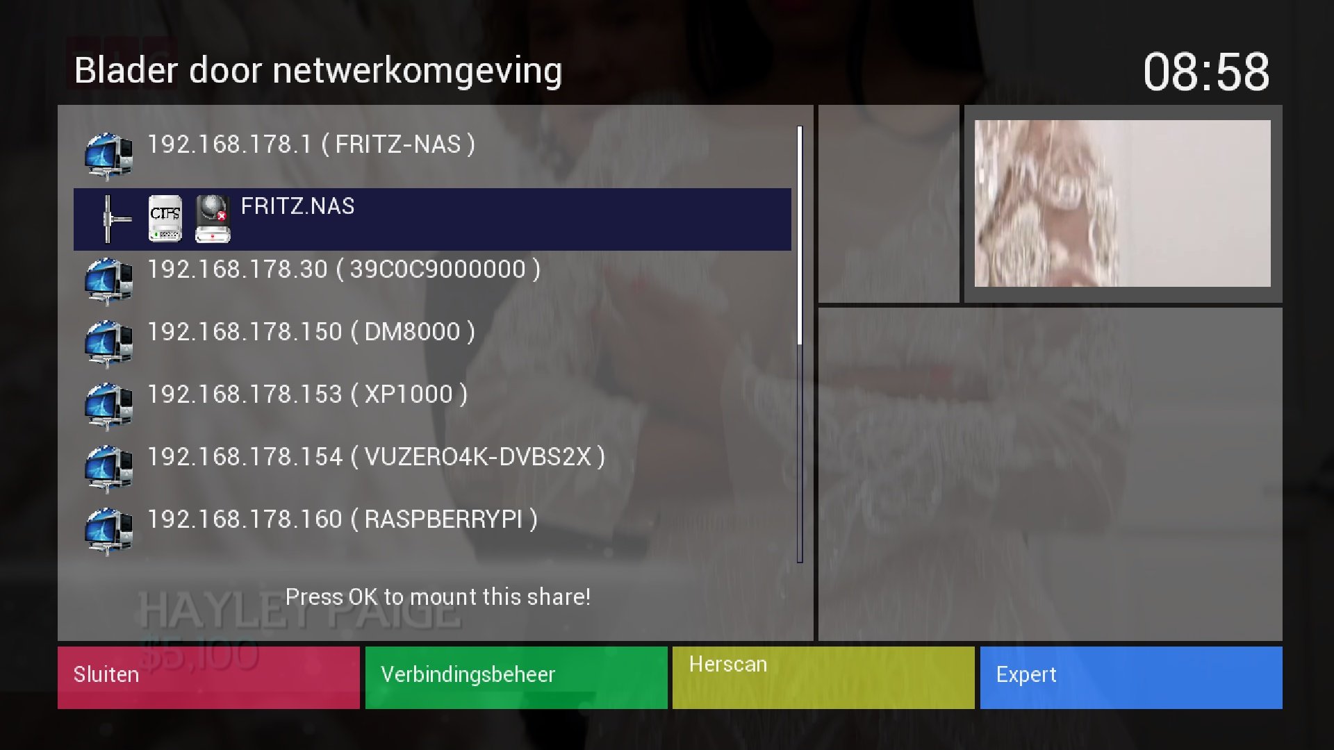

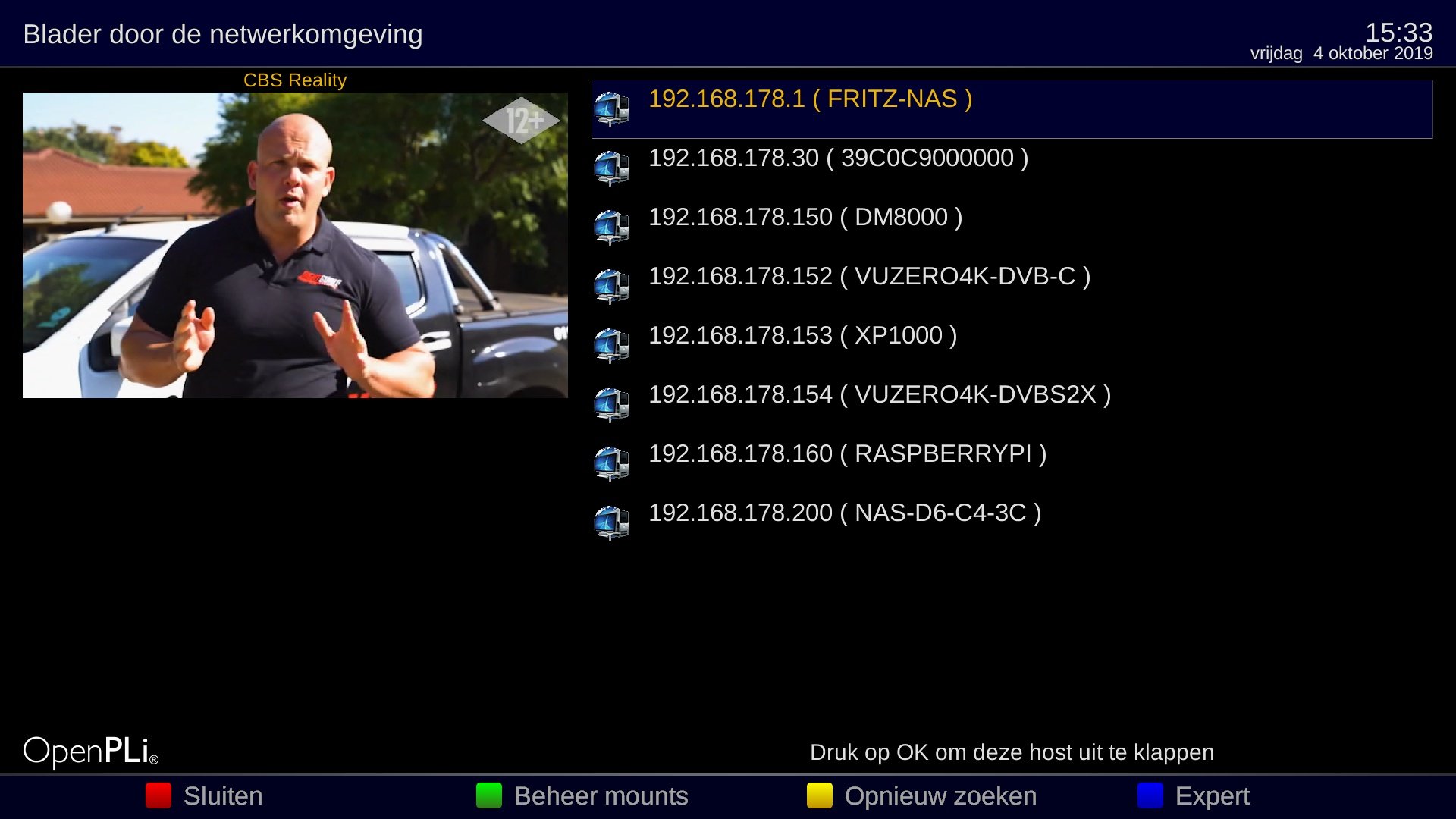

Als die gestartis kun je op de VU+ verder gaan.. De Netwerk Browser moet dan echt een Fritz-Nas gaan vinden... En of dat nu Fritz.Nas, Fritz!Nas heet boeit niet. Je moet die naam zien.. Als je die dan openklapt geef je de naam van de user en het wachtwoord op..

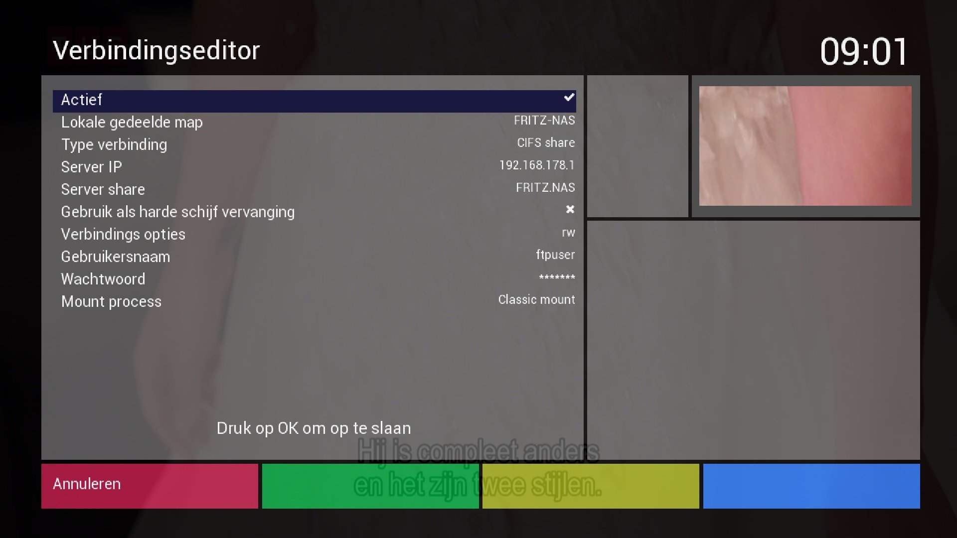

Hoi Mimisku,
Bedankt voor de duidelijke uitleg en afbeeldingen en tijd!!

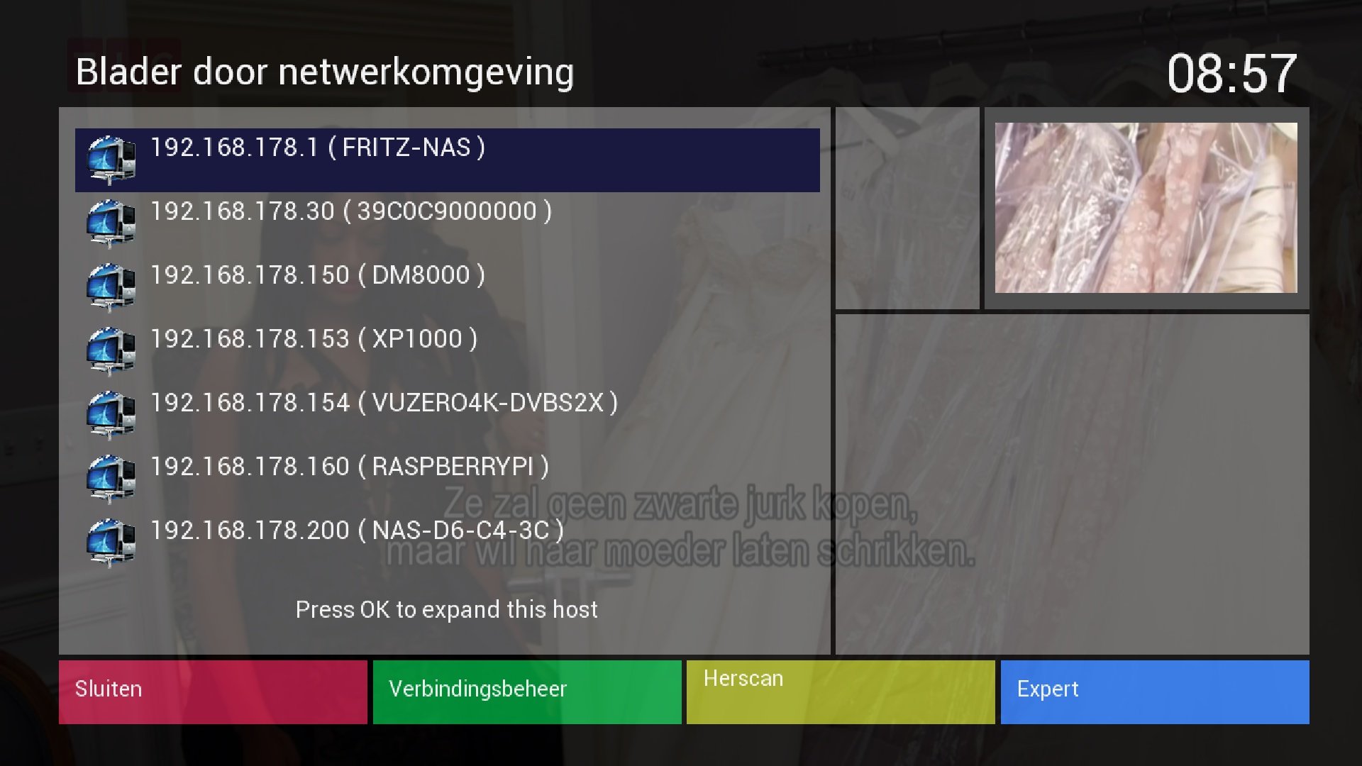

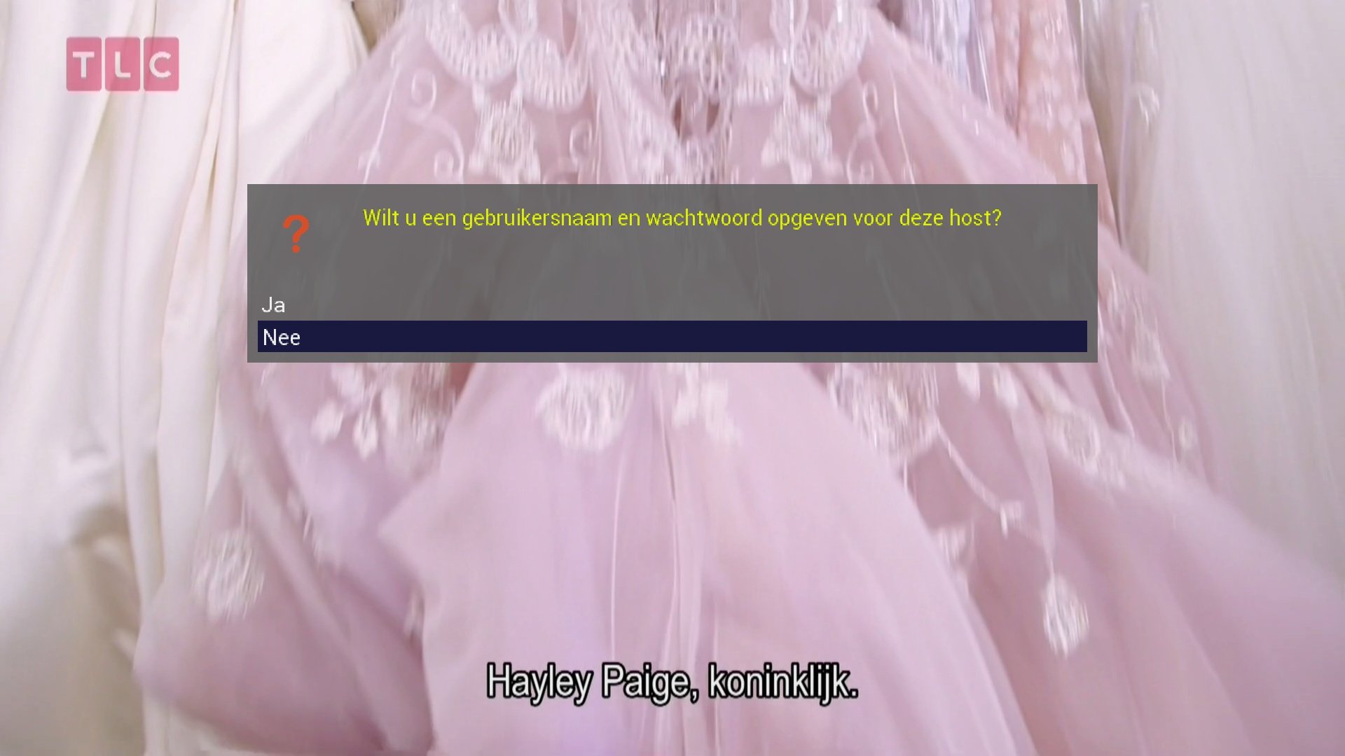

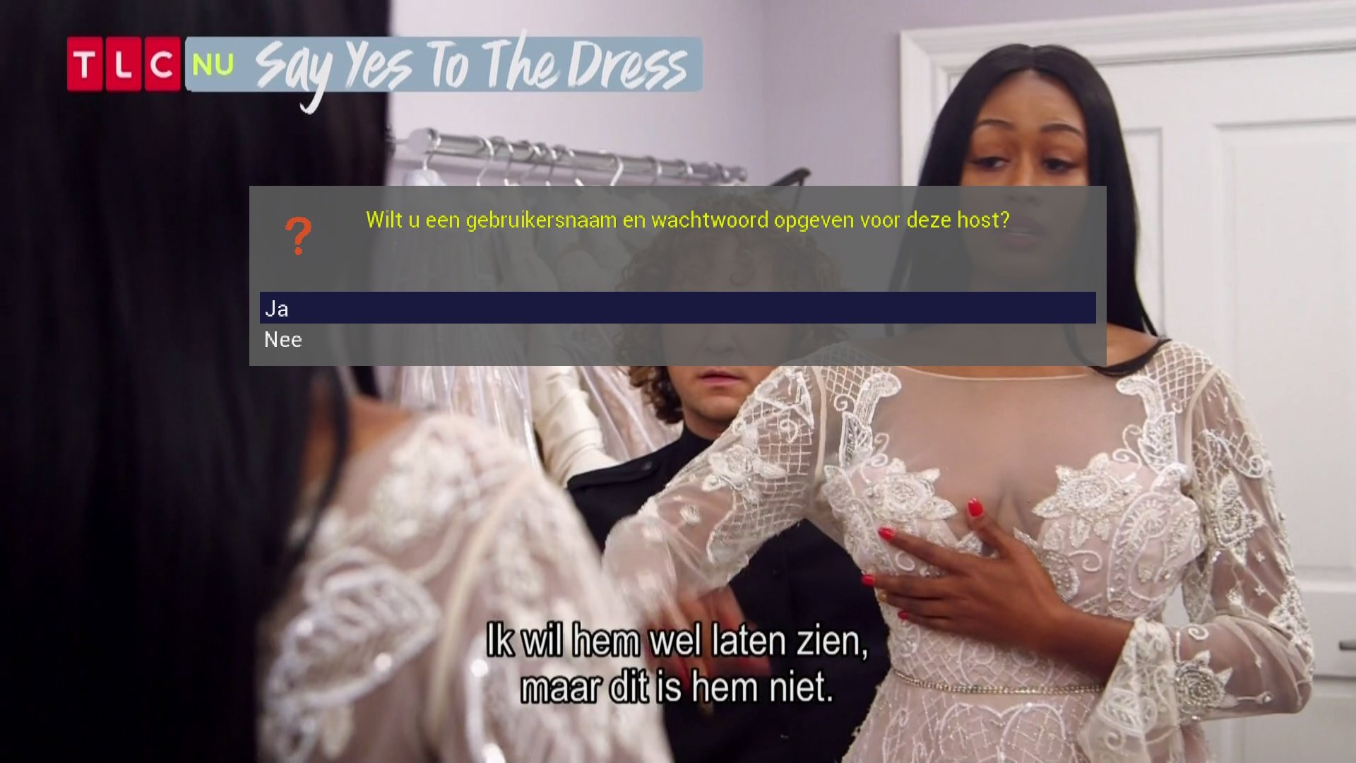

*Als ik in jou eerste screenshot klik op de Fritbox dan klapt er niks open, ook geen vraag met naam en wachtwoord.(zoals in jou 3e screenshot)
Dit heeft ie wel gevraagd de eerste keer, ik heb toen waarschijnlijk iets verkeerds ingevuld.
Hoe dan ook ik krijg het nu niet meer zover dat ik die vraag weer krijg en misschien het juiste in kan vullen, ook niet met een reboot van ontvangers of Fritzbox.
(Misschien zit hier een gedeelte van de oorzaak).
Exact hetzelfde werkt allemaal wel als ik met mijn VU Zero 4K wil mounten aan de DUO 4K ik heb dan dezelfde instellingen moeten doen.

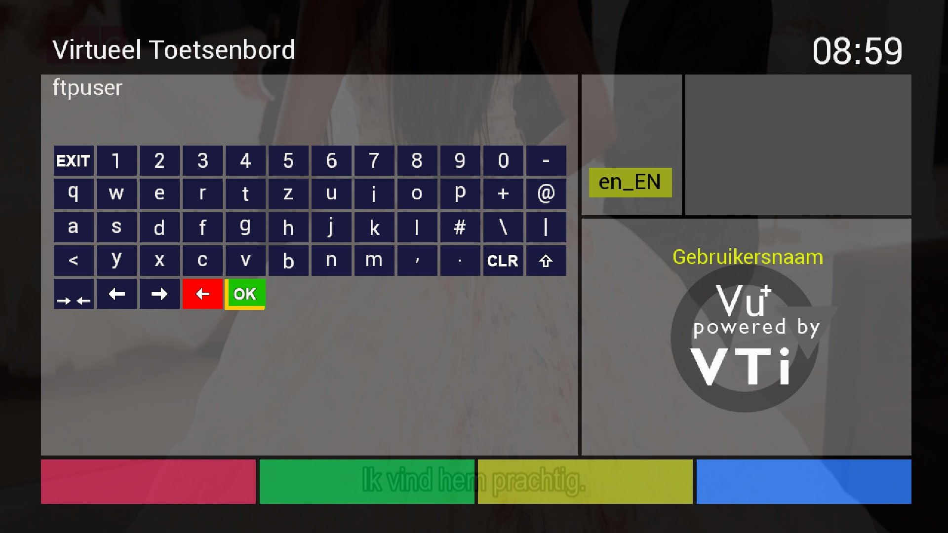

*In jou 6e scherm staat de naam "ftpuser".

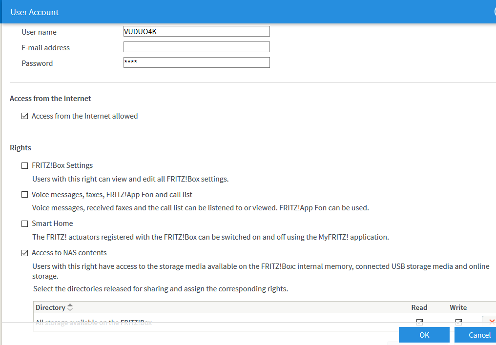

Ik heb bij gebruikers toevoegen op mijn Fritzbox 2 gebruikers toegevoegd "VUDUO4K" en "VUZERO4K".
Deze heb ik de rechten gegeven om de harde schijf te lezen.

*Ik heb niet getest met een mediaplayer, maar ben in map "opnames" "omhoog gegaan" naar netwerk en gekeken of ik de "NAS" kon vinden.

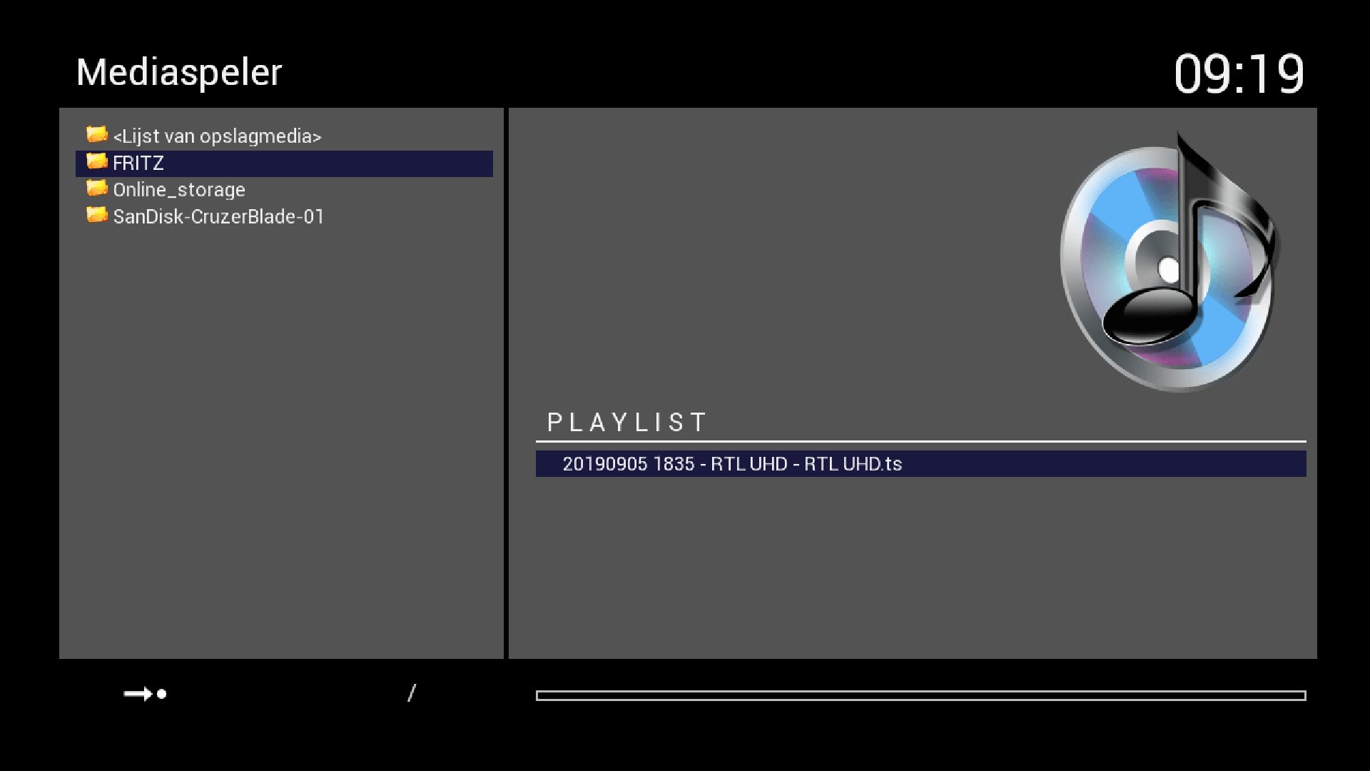

Fotootje erbij

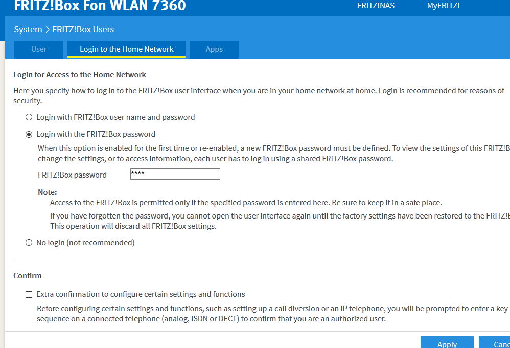

Staat je menu van de Fritz! wel in profi mode?
Anders krijg je slechts een beperkt menu te zien!

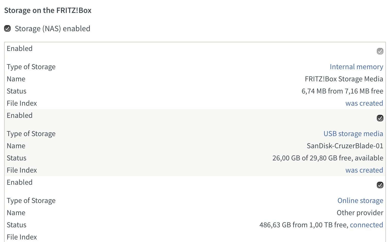

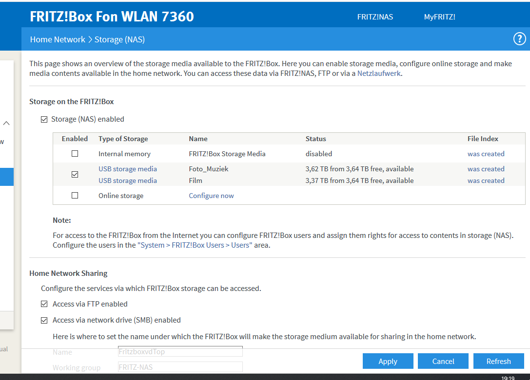

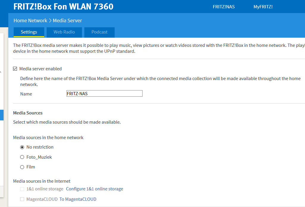

Had nog even een gaatje gevonden.
Instellingen opnieuw gedaan.
Ik weet het niet meer.
Ik heb werkelijk alles geprobeerd en opnieuw herstart etc.

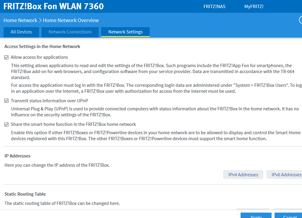

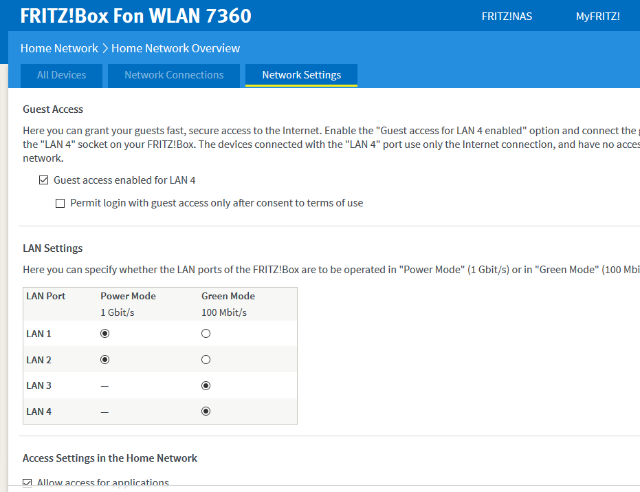

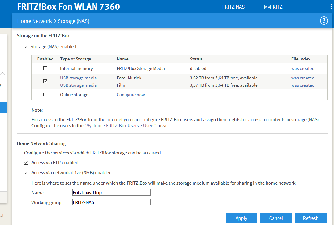

Onderstaand wat print screens uit de Fritzbox
Ik kan even geen printscreens maken van de netwerkbrowser in de VU omdat die bezet is.
Maar ziet er op het open klappen na exact hetzelfde uit als van Mimisku.

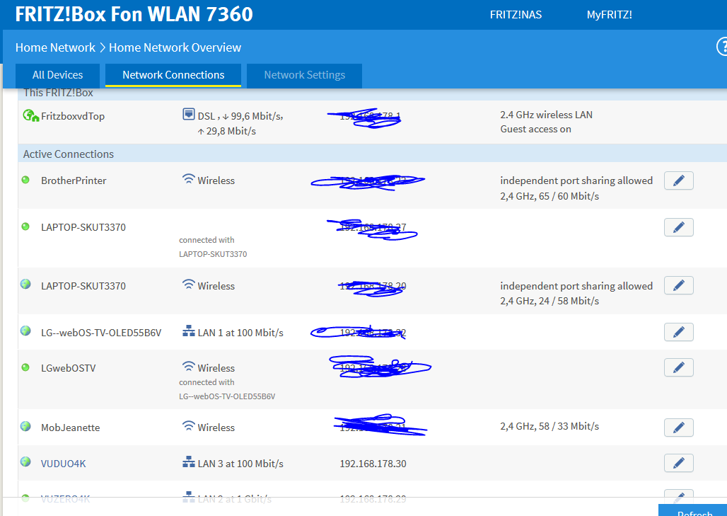

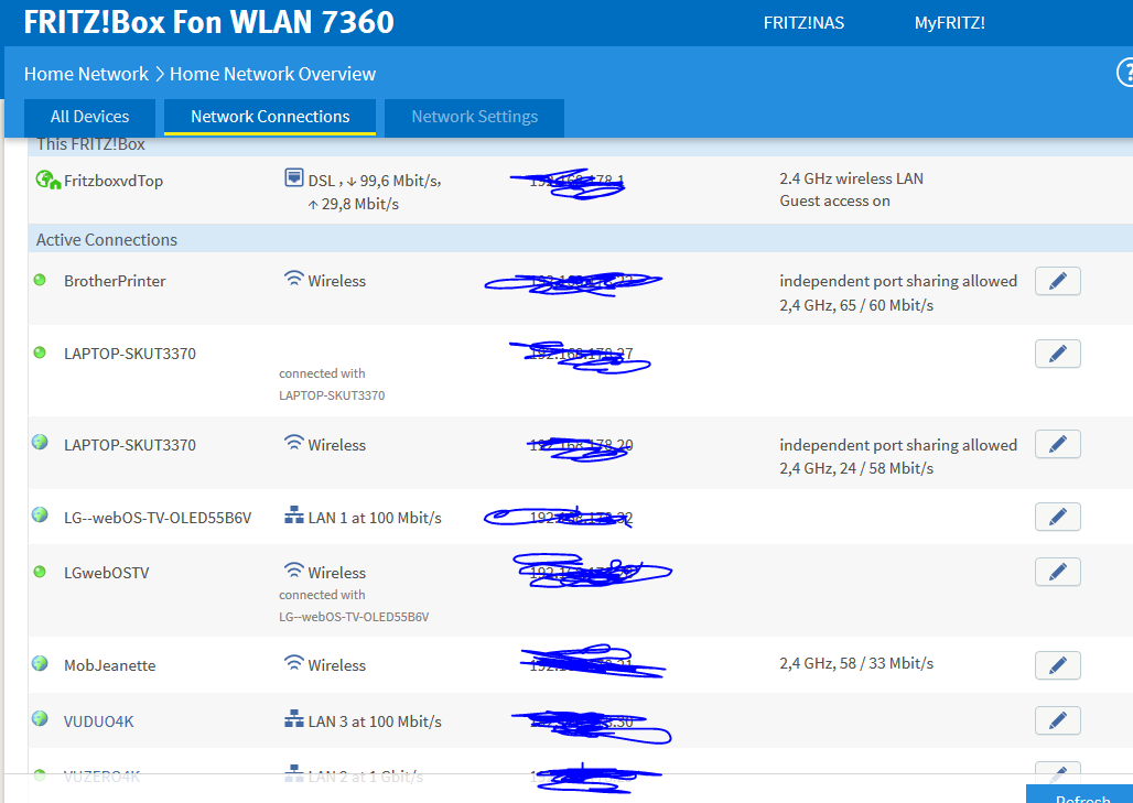

Wat ik vreemd blijf vinden is dat ik de VU DUO de naam heb gegeven VUDUO4K maar in Windows verkenner blijft hij maar "VU" genaamd. (zie laatste/onderste screenshot)
Ik heb geprobeerd te zoeken waar ik dit alsnog kan aanpassen maar kan nog niks vinden.
Misschien kunnen jullie iets uit de screenshots ontdekken, maar ik niet.
Dit is overigens het overzicht van alle apparaten in het netwerk via Windows verkenner.
Hier staat ook alleen maar "VU' en niet eens de VUDUO4K of de VUZERO4K.
Fritz-nas is hier wel te zien.
