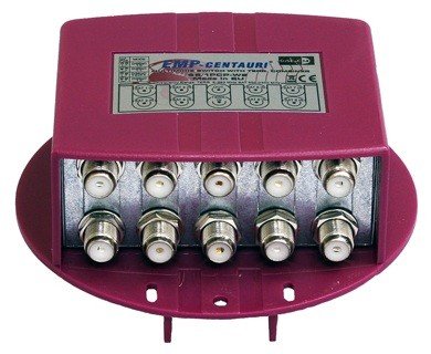

Diseqc 1.1 is de oplossing, dan kan je tot 64? LNB's schakelen.
Je hebt naast committed ook uncommitted diseqc schakelaars nodig, die je in cascade aansluit.
Ik heb op die manier 12 LNB's aangesloten op mijn ontvanger.

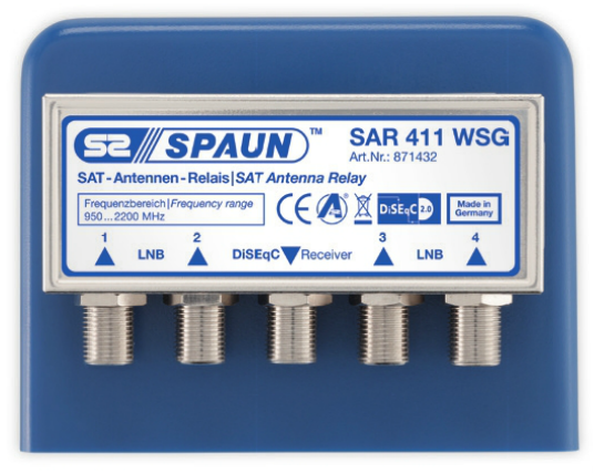

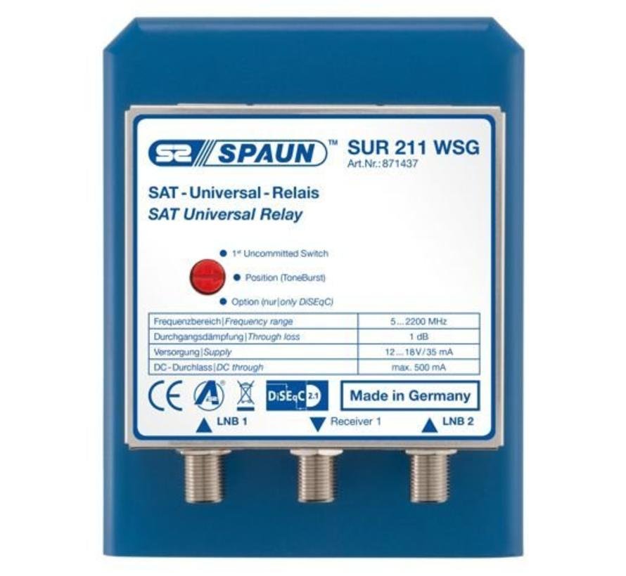

Naast de Spaun diseqc-swichtes die erg goed een flink verliesvrij zijn, is er ook de EMP S 8-1PCP-W2 (P.168-W) met 8 aansluitingen.
Deze koop je in Nederland voor €29,95 en wordt door velen goed geoordeeld. Je ontvanger moet met diseqc-1.1 overweg kunnen om meer dan 4 aansluitingen aan te kunnen. Wil je het uitstekende merk Spaun, dan zul je 2x de SAR 411 WSG moeten nemen en 1x de SUR 211 WSG.

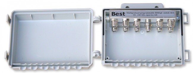

Dag A33,
Voor een paar euro kan je een behuizing of grote aftakdoos kopen. Of in mijn geval hangt de schotel aan de garage en kan ik de switches naar binnen verplaatsen. Ik moet toch nog eens mijn kabeltjes verlengen naar de diseqc switches sinds mijn big bisat upgrade.

EMP-Centauri S16/1PCP-W3 DiSEqC switch , 16 LNB's rechtstreeks op deze 16x1 Diseqc
Product description:
17in/1out 1.1&1.2 switch for up to 16 satellite positions and 1 subscriber, equipped with combiner for terrestrial band. It is designed for switching between 9 to 16 LNBs. Control mode is configured using built-in DIP switch, see Instruction manual for details.
The product allows joining terrestrial band to common downlead.
