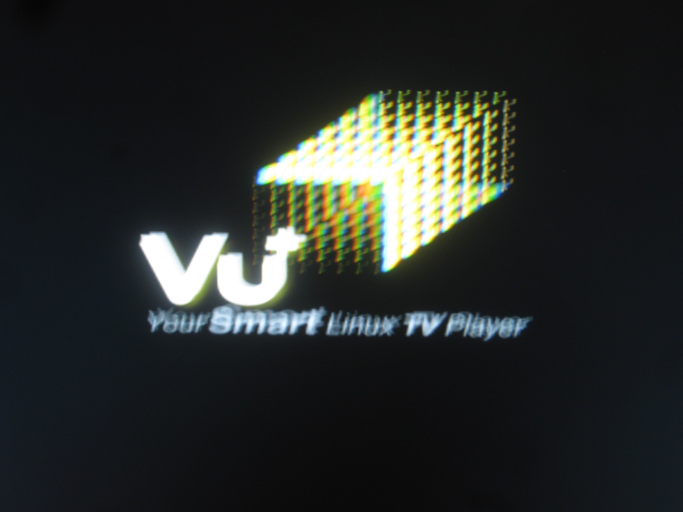

Deez nog weer eens van stal gehaald.
Reageert nergens op, dit beeld komt, verder niets.
Via ethernet aangesloten, de router ziet dat er iets op de poort zit maar de Vu+ meldt zich niet aan, krijgt dus geen IP adres.
Opstarten van USB gaat ook niet.
Nog iemand een goed idee ?
Heb je nog steeds hetzelfde probleem of is een nieuw probleem?

Zelfde ontvanger, zelfde probleem, is helaas niet vanzelf overgegaan 🙂
Een andere, gelijke ontvanger draait hier probleemloos.

alhoewel ik ook al eens een Ultimo in eerste instantie niet aan de praat kreeg moet je verder zoeken
er kan een ingebouwde hdd die helemaal bagger is de bootprocedure stoppen > dus die koppel je eerst af
er kan usb stick gebruikt worden die helemaal bagger is en het flashen start niet eens > dus een verse usb stick prepareren met het image
er kan een RJ45 connector fout bestaan die de bootprocedure lamlegt > dus die koppel af booten en flashen hoeft niet met ethernet verbinding
p.s. kijk even goed met een zaklamp of zo in het ethernet slot of er pinnetjes krom gebogen zijn en/of elkaar zelfs raken
dat is hetgeen ik je kan advieseren om te doen
en ik zou VTI 11.x gebruiken voor de reparatie flash, kun je eenmaal weer werkende ook wijzigen

Zoals BelleJt schrijft... De bootloader is wellicht nog origineel... Eerst de bootloader actualiseren (waardoor die grotere images toelaat). Daarna VTi 11 erop of OpenPli 6.2. Grotere images laten te weinig ruimte over voor noodzakelijke plugins..
Hij heeft een 'oude' Ultimo... Heeft hij ook keurig aangegeven... De 'oude' bootloader deed bijvoorbeeld al geen 'OpenPli 4.0'. Na opwaardering wel (meer flashruimte gereserveerd)..
ff nog wat rondgesurft en blijkbaar is er voor die oudere ultimo geen bootloader update geweest.Ik vind hem toch niet.

kan je op de box met DCC ? Dan is er de mogelijkheid een couch flash te doen.Moet er wel een HDD inzitten.

Ik heb (ooit) lang geleden een VU gehad met hetzelfde probleem. Had hem bij een gerennomeerde zaak gekocht. Weet alleen niet meer welke VU dit nu precies was. Ga dat eens opzoeken in mijn mail. Die bootloader was ook nergens te vinden op reguliere sites, kreeg hem direct van die leverancier per mail. Ga even zoeken...
in de link die ik boven gaf staan wel CFE updates voor de VU+ en dat is die roemruchte bootloader die meer plaats maakt voor grotere images
en zoals je ook kon zien is er geen voor de oude Ultimo
en in veel gevallen (niet elke boxtype) was die CFE update ook in de nieuwere versie van VTI opgenomen

nog ff wat verder geneusd en dit gevonden : http://www.vuplus-community.net/board/threads/vu-ultimo-firmware-upgrade.7636/
Mss is dat het probleem.
