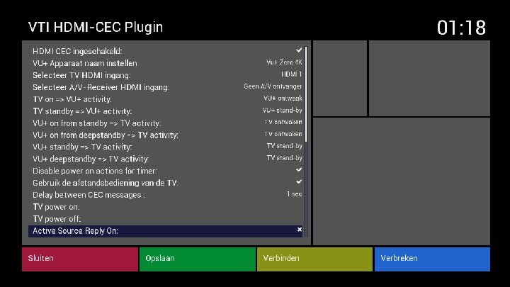

als je blauw groen drukt welke updates staan daar ?
indien het veroorzaakt wordt door de laatste update kun je ook terug!!!
kijk ook nog even of je dit ingeschakeld hebt
Quote
  EDID-Überprüfung
ofwel active source reply, dan schakel het eens uit
aangepast door Tonskidutch
aanvullende VTI istelling
