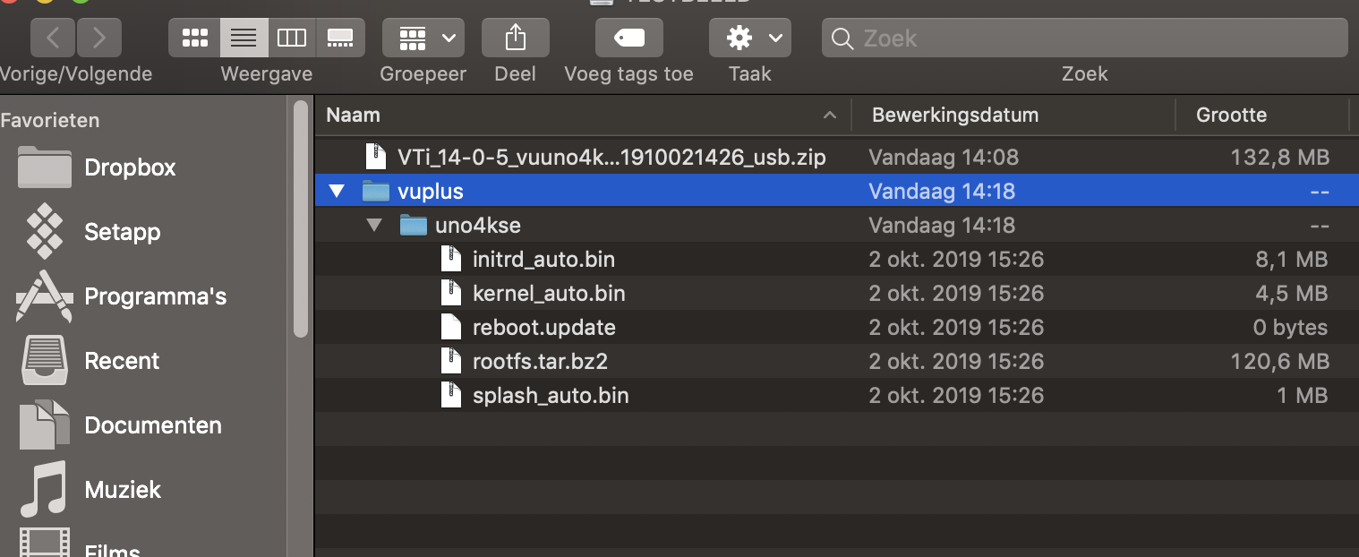

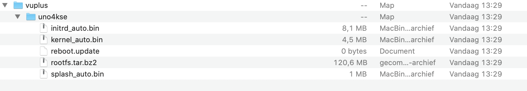

Nogmaals, als jij de standaard instellingen op jouw Mac gebruikt en dan een ZIP-bestand download zoals deze VU+ Image ZIP file wordt er automatisch een bestand uitgepakt met de inhoud zoals afgebeeld in de bijlage, zo net vanmorgen gedownload en dat is het resultaat.
Heb het nu met mij Mac gedaan (dwz bestand van de website gedownload naar de USB (MS DOS FAT) gekopieerd en op de USB stick uitgepakt dat ziet er dan zo uit (bijlage768821627_overzichtbestandenvtiimage.png.5cf9a110d5dd437d8fd7d71b171490bd.png
moet ik het originele zip bestand verwijderen? Staat er bij jou ook niet (meer?) op?
Alleen het uitgepakte ZIP bestand met de naam ‘VUPLUS’ naar de USB Stick kopieëren,
Als het ZIP bestand om welke reden ook op de USB stick terecht is gekomen moet die natuurlijk wel worden verwijderd
