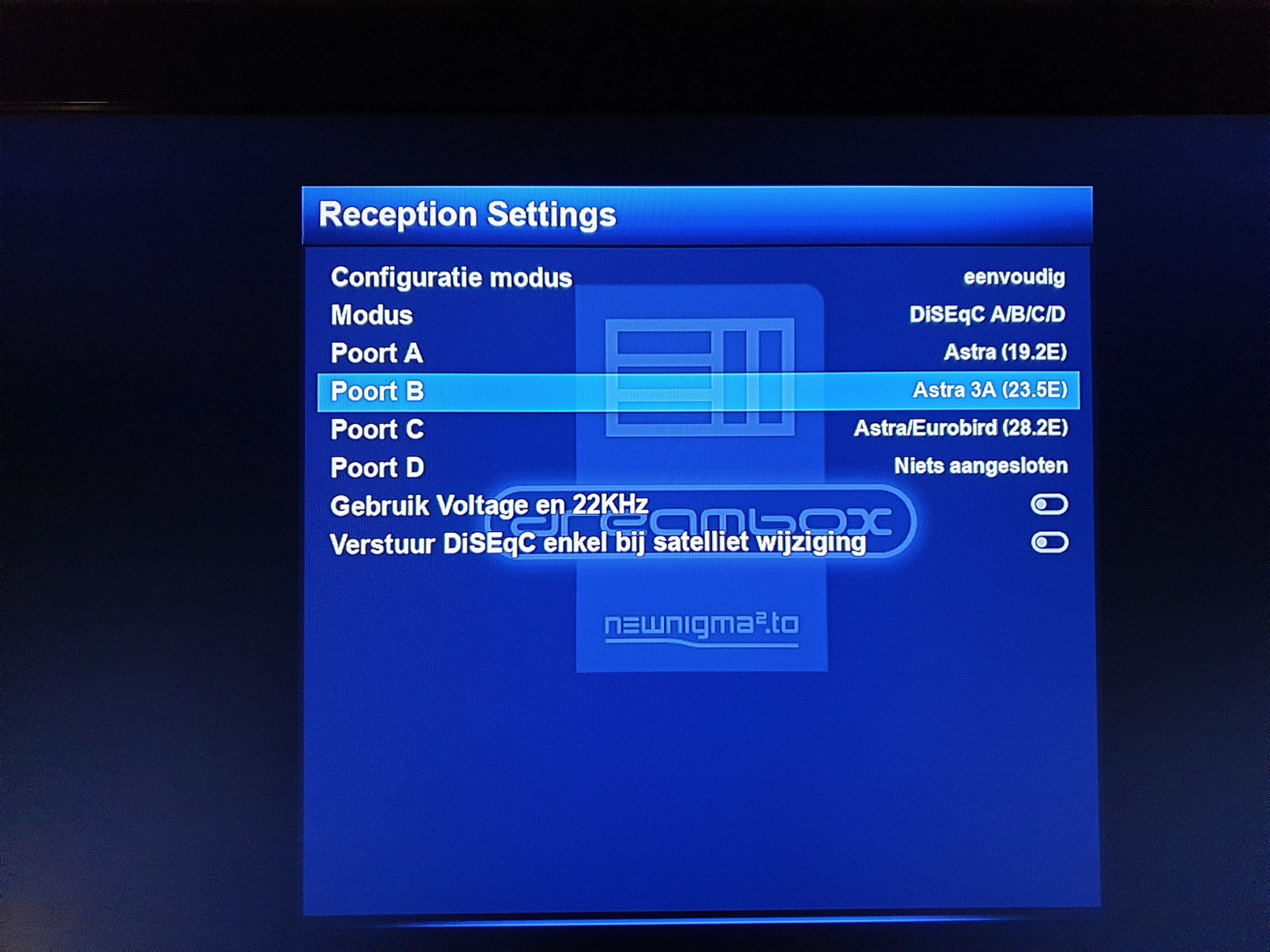

Als je in eenvoudige configuratie bent kan je niet veel meer instellen. Wat hangt hier nu mee samen?
"Gebruik voltage en 22kHz" zal wel AAN moeten, lijkt me.

Gebruik Voltage en 22 kHz zou aan moeten staan.
a33 was mij net voor.
Je schrijft dat je de dual LNB vervangen hebt voor een tripple LNB.
Je middelste lnb, LNB "B"of "2",  staat die wel uitgericht op Astra 3?
Met gebruik voltage en 22 kHz inderdaad ander gedrag.
Nog meer kanalen 😂

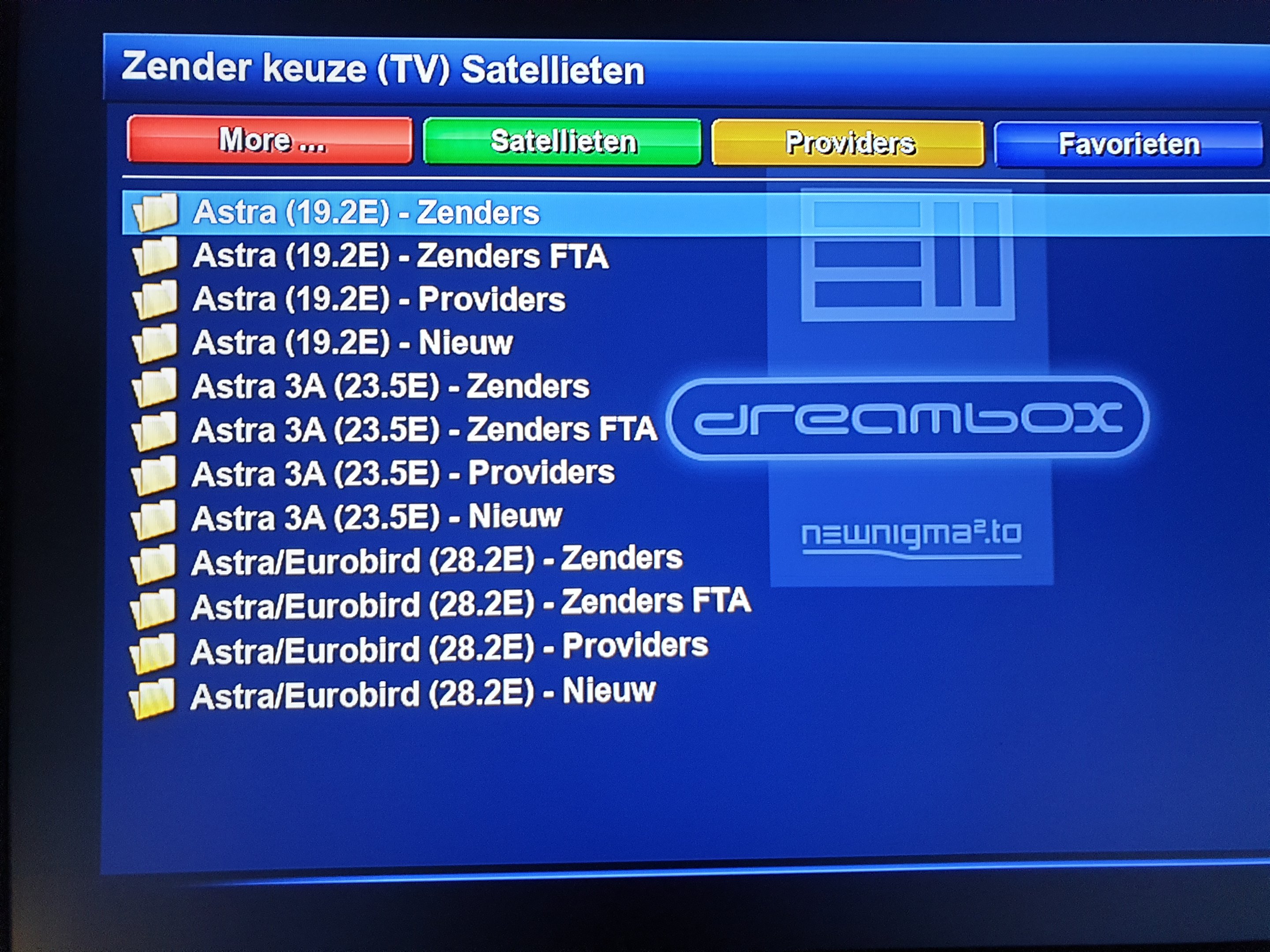

2986 kanalen gevonden!

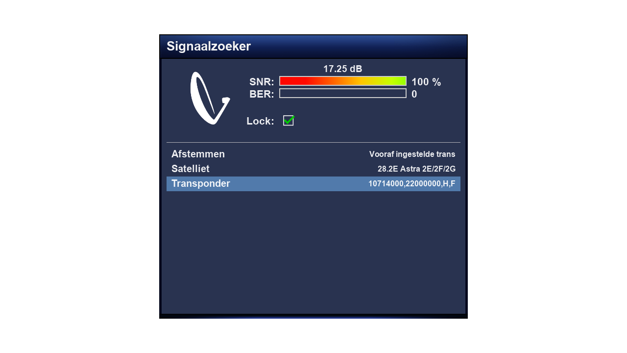

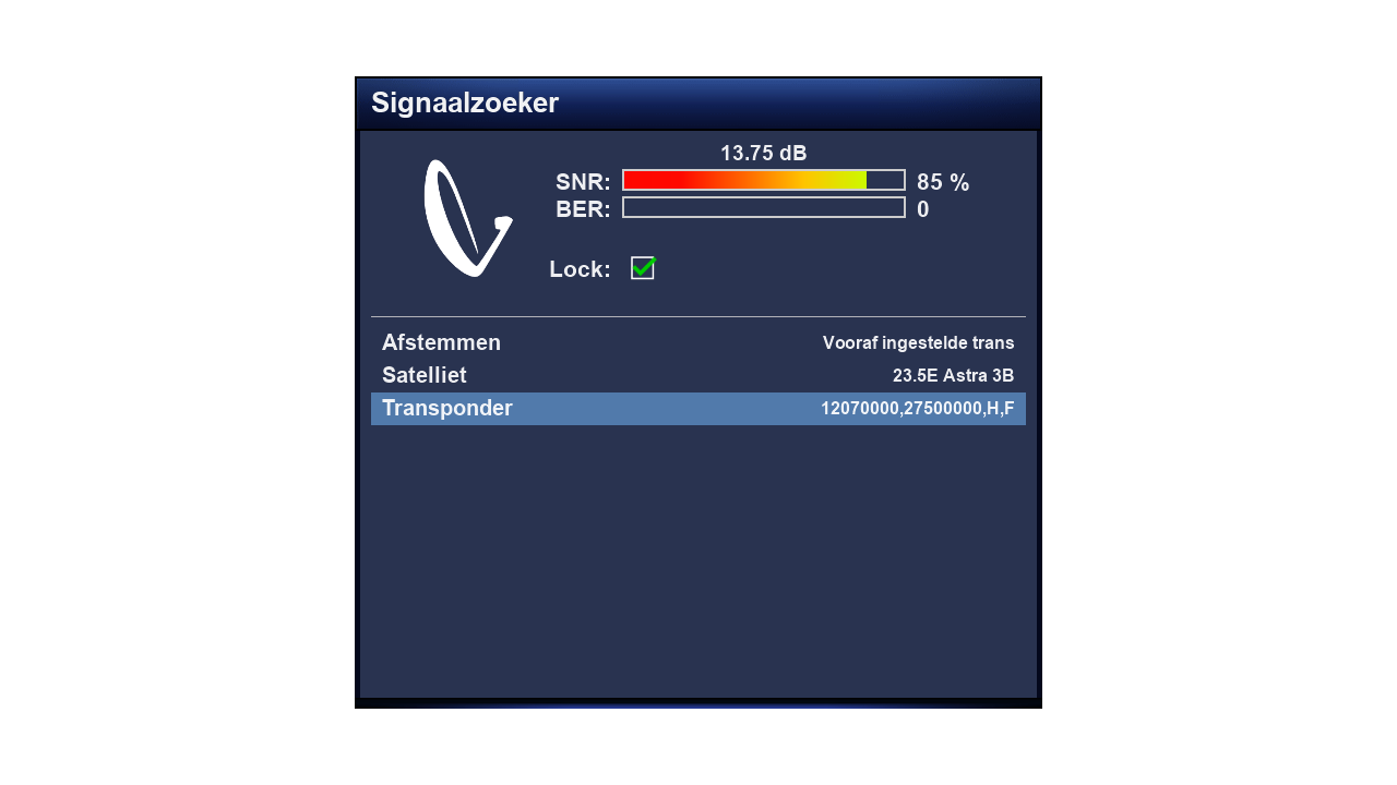

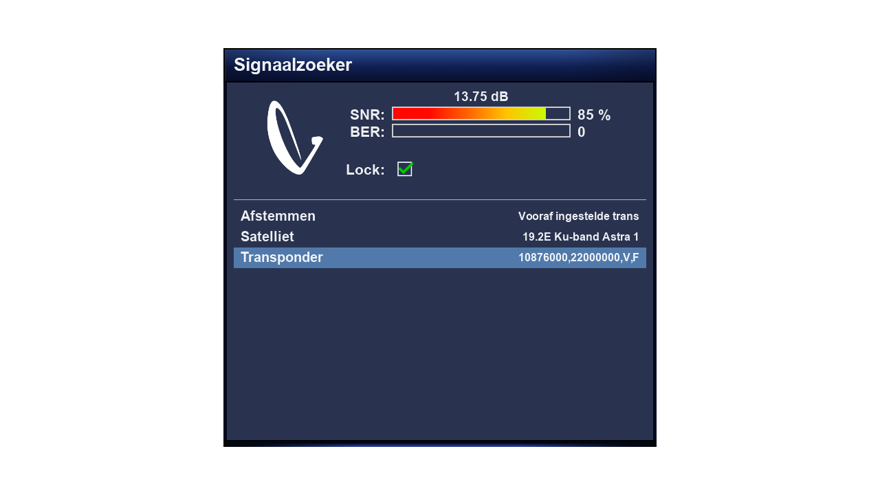

Het is maar van korte duur, na 30 minuten alweer de melding "Afstemmen mislukt". Het maakt niet uit of het FTA of betaald is, zowel op astra 1,2 als 3.
Wat zou hier de oorzaak van kunnen zijn, niet de settings want daar ben ik maar even vanaf gebleven.
Op welke transponder zou ik een lock moeten hebben? Af en toe zie ik lock zonder signaal, bij sommige 85% en lock. Of zegt dit verder niets.
aangepast door RAL9001
