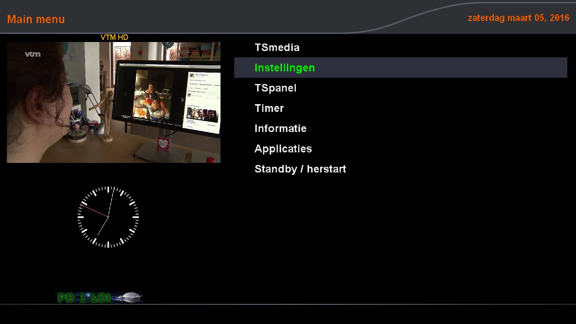

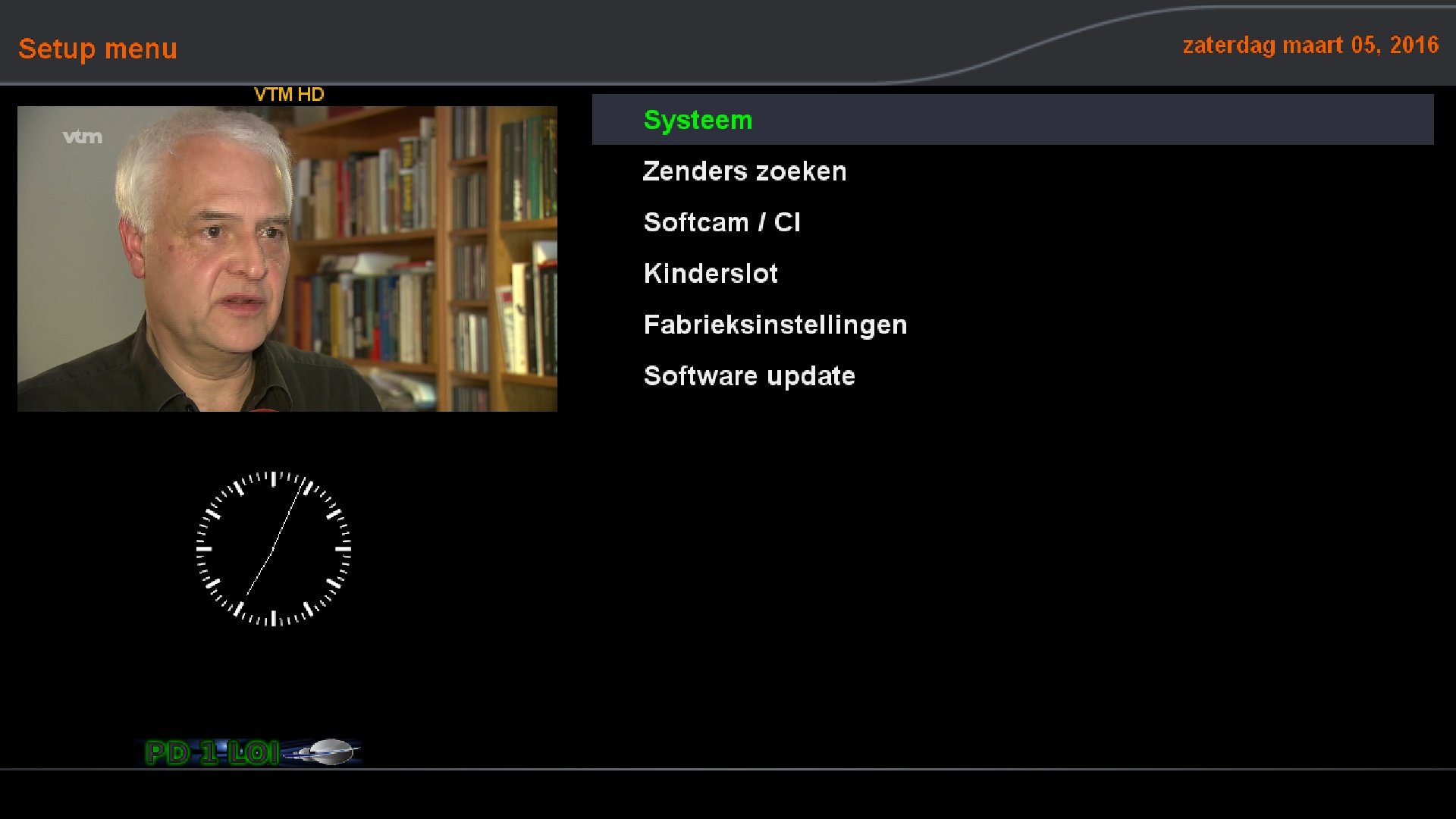

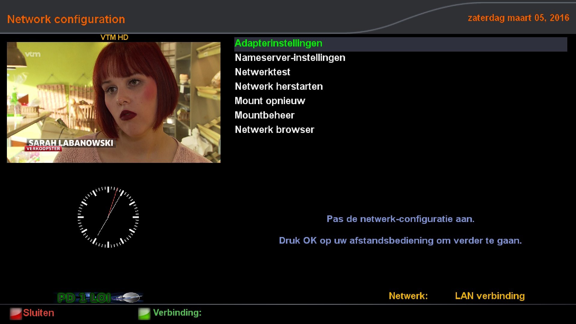

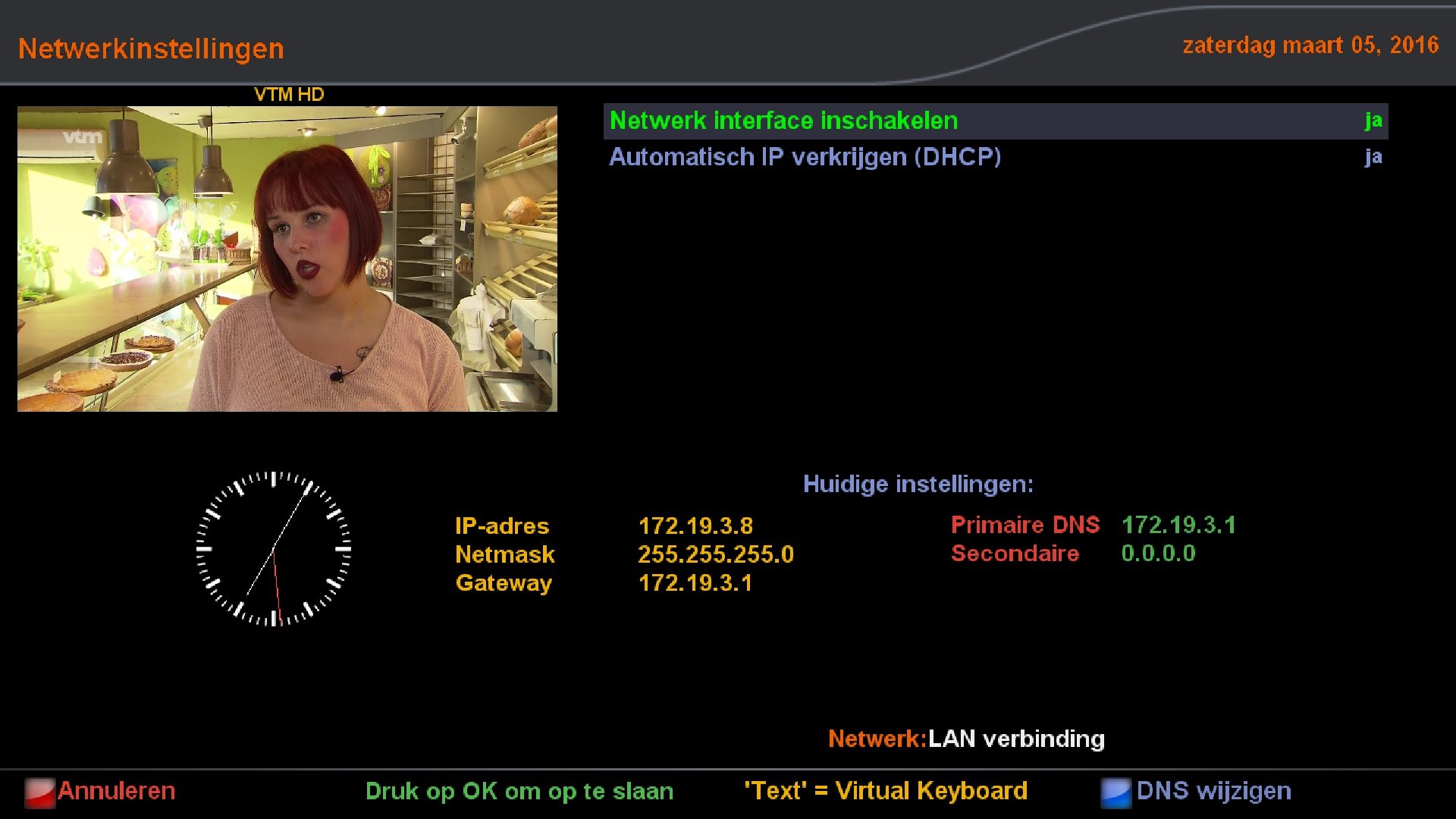

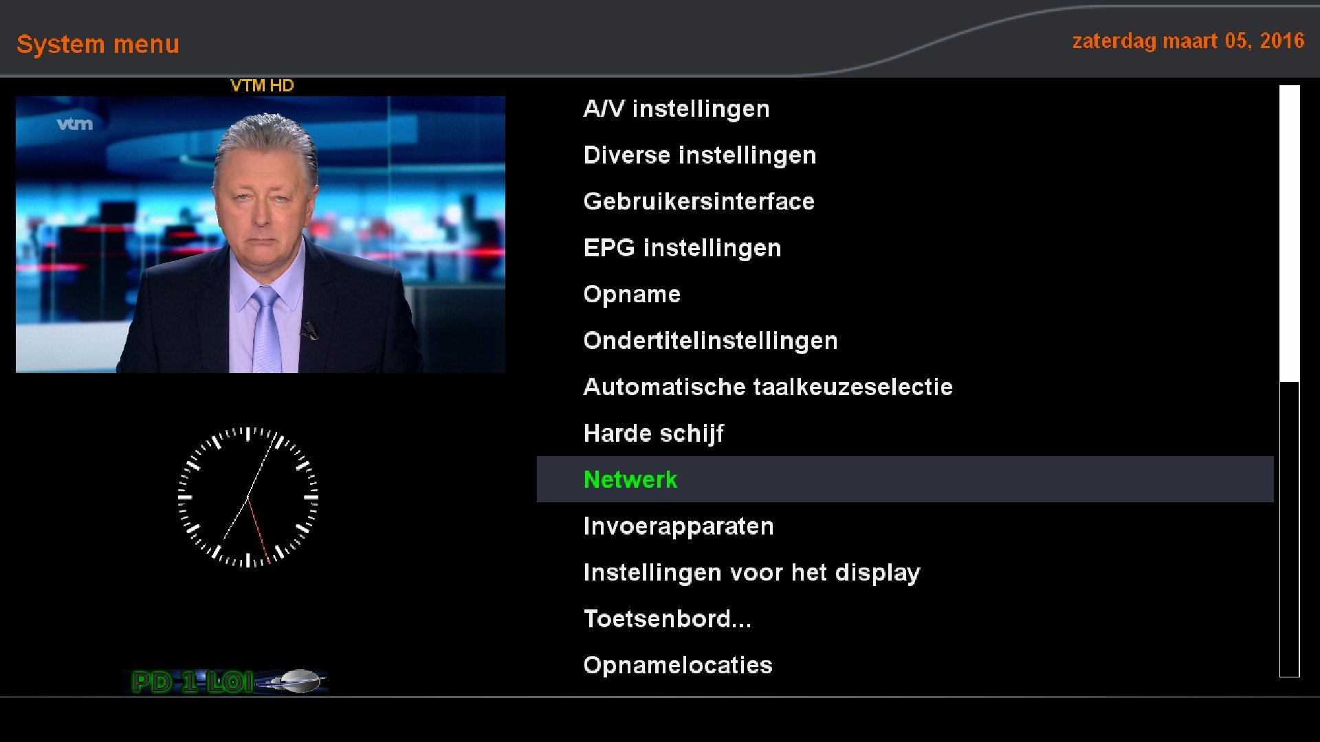

stel je netwerk zo in

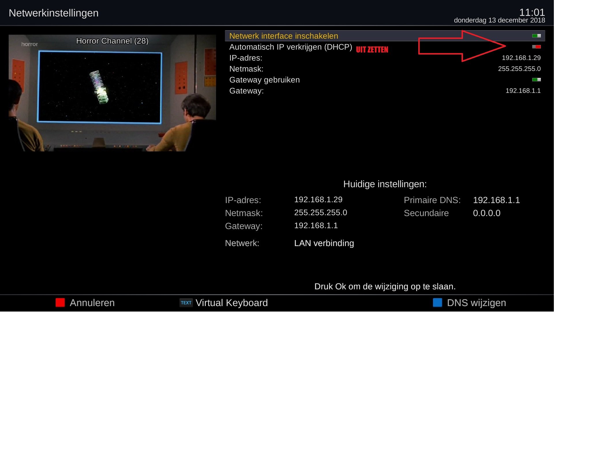

Duidelijker uitgelegd kan niet, toch zou het beter zijn eerst alles in te stellen onder DHCP.
Na een geslaagde netwerktest kan later nog overgegaan worden naar een vast ip adres.
en dan schakel je achteraf DHCP gewoon uit en je ip blijft dan zo staan

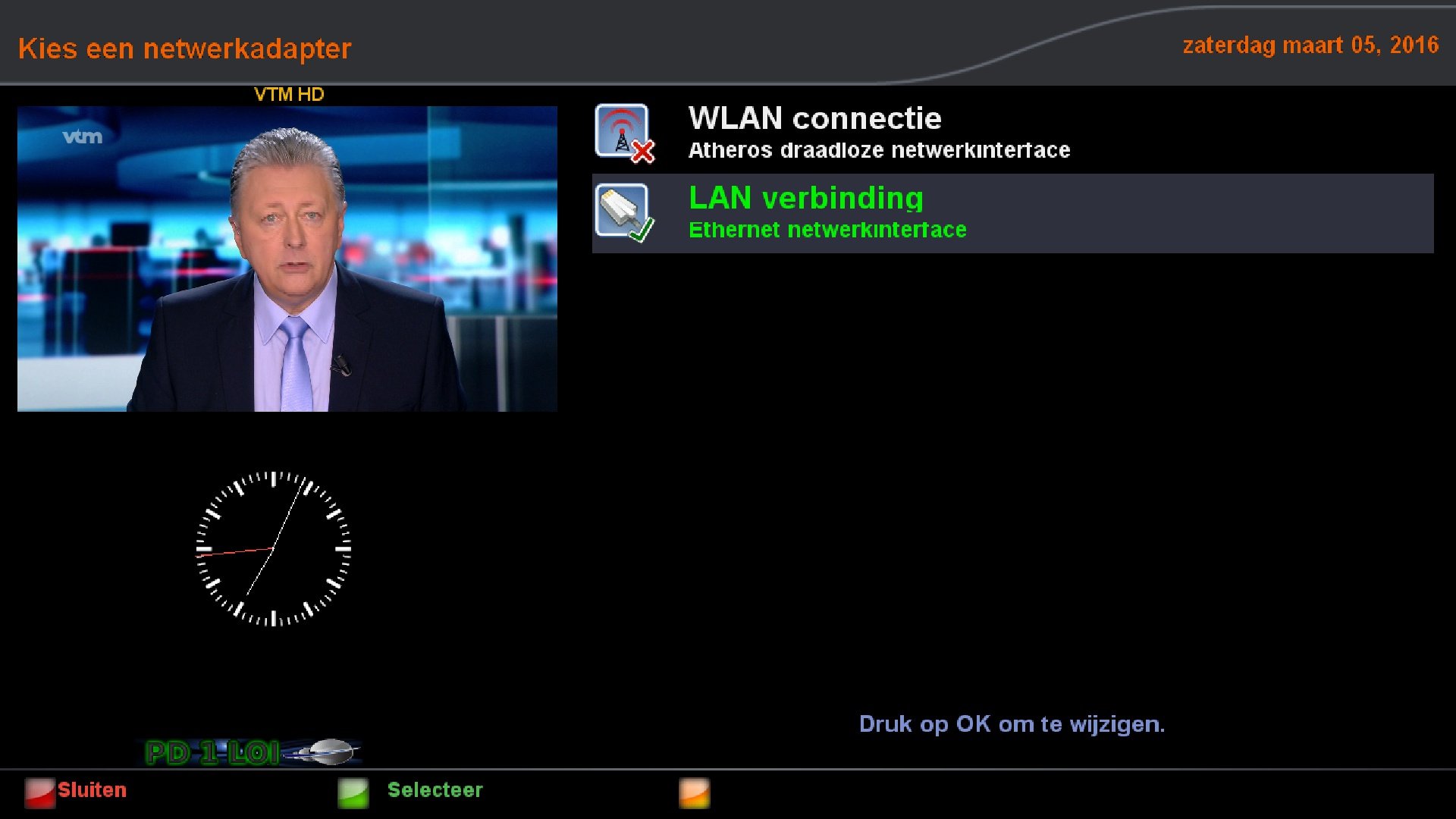

@georges, je kan maar een verbinding gelijktijdig instellen neem LAN want dat is sneller
ga gewoon eens na een herstart naar het netwerk zoals smetje limb.BE toonde en kijk of je ook de gateway hebt ingesteld (router-ip)

Automatisch interface inschakelen           uit         AAN  instellen

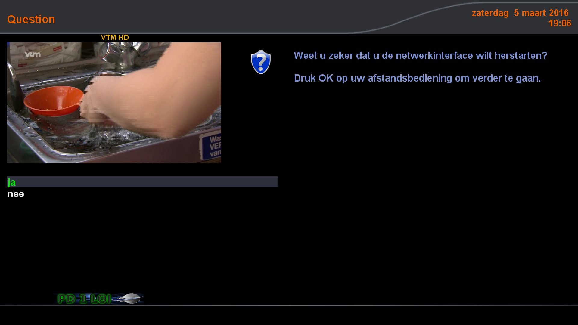

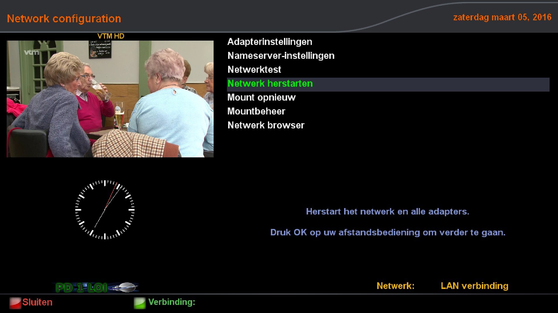

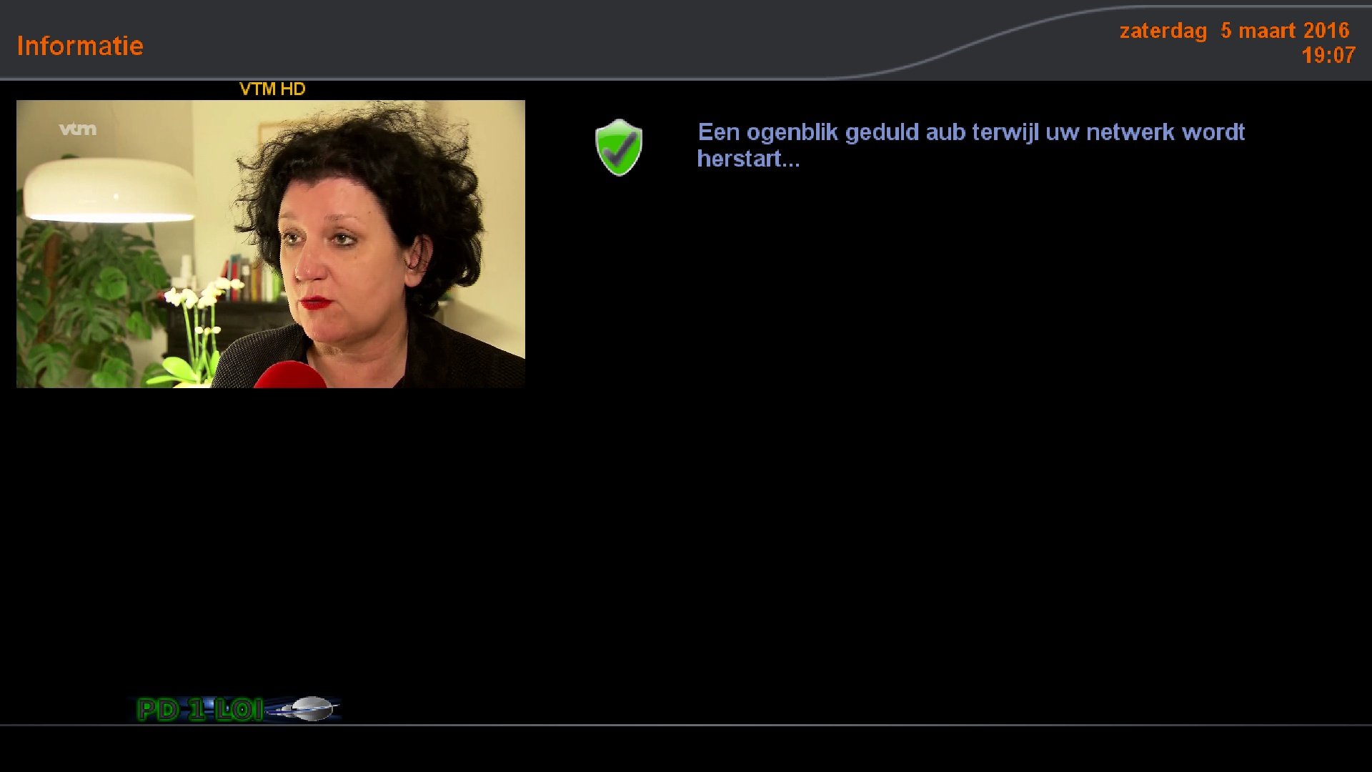

zet deze eens op aan en netwerk herstarten
eenmaal je dan een ip adres krijgt dan kan je dat terug op uit zetten en blijft het IP vast staan

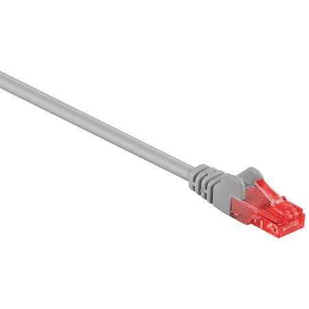

en die netwerk kabel die in je ontvanger gaat is die wel goed ?
kan je een laptop of zo eens proberen of die verbinding krijgt met die kabel
