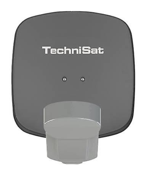

18 uren geleden, hcfreak zei:
2 coax uitgangen van mijn Technisat (geïntegreerde 4 LB's) schotel.
je bedoeld deze wellicht ?????????????
TechniSat Multytenne DuoSat 2
dan moet je op de diseqc instellingen letten abcd want jouw antenne heeft een specifieke volgorde voor de 4 satposities

Tonskidutch klopt dat is hem, zit 12 jaar op mijn dak en  dat had je gelukkig al eerder gezegd (jurgen en ik kwamen er niet uit totdat jij dit verlossende antwoord gad, nml.dat de volgorde iets anders is. Zal ik niet meer vergeten!
