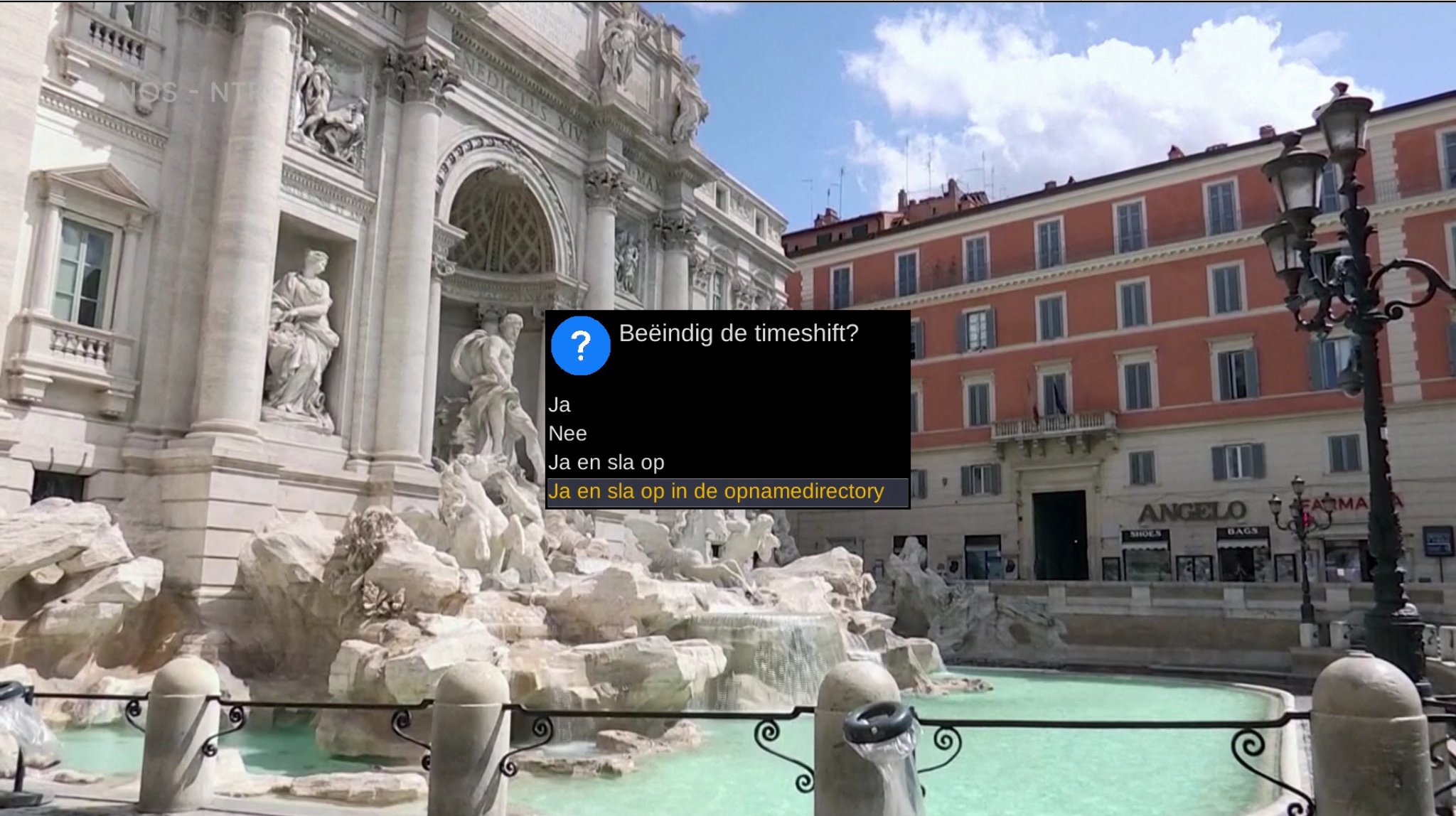

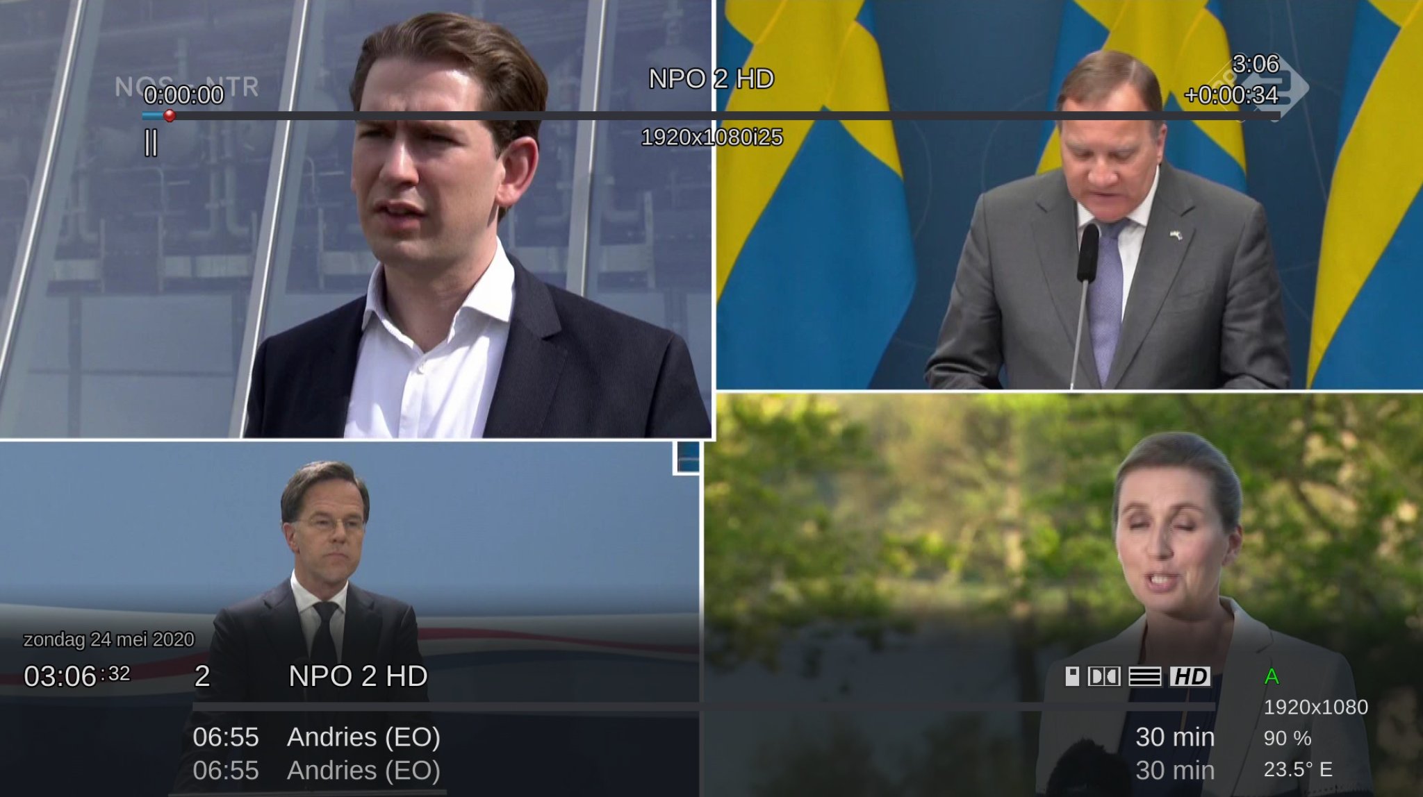

Zoals verwacht werkt timeshift uiteraard ook gewoon op PLi. Net getest. Vermoedelijk weet je gewoon niet hoe timeshift werkt. Tijdens het gewone TV gebruik druk je op ‘pauze’ en daarmee start de timeshift. Door vervolgens opnieuw ‘pauze’ te drukken start de vertraagde weergave. In de eerste afbeelding is de TS net gestart en na een andere zender gekozen te hebben krijg je het normale afsluitingsmenu te zien. Ik koos voor het laatste en daar staat netjes de timeshiftopname.
De opmerking ‘tsja maar ik heb OpenPLi. :(‘ geeft dan m.i. een verkeerde indruk weer.
