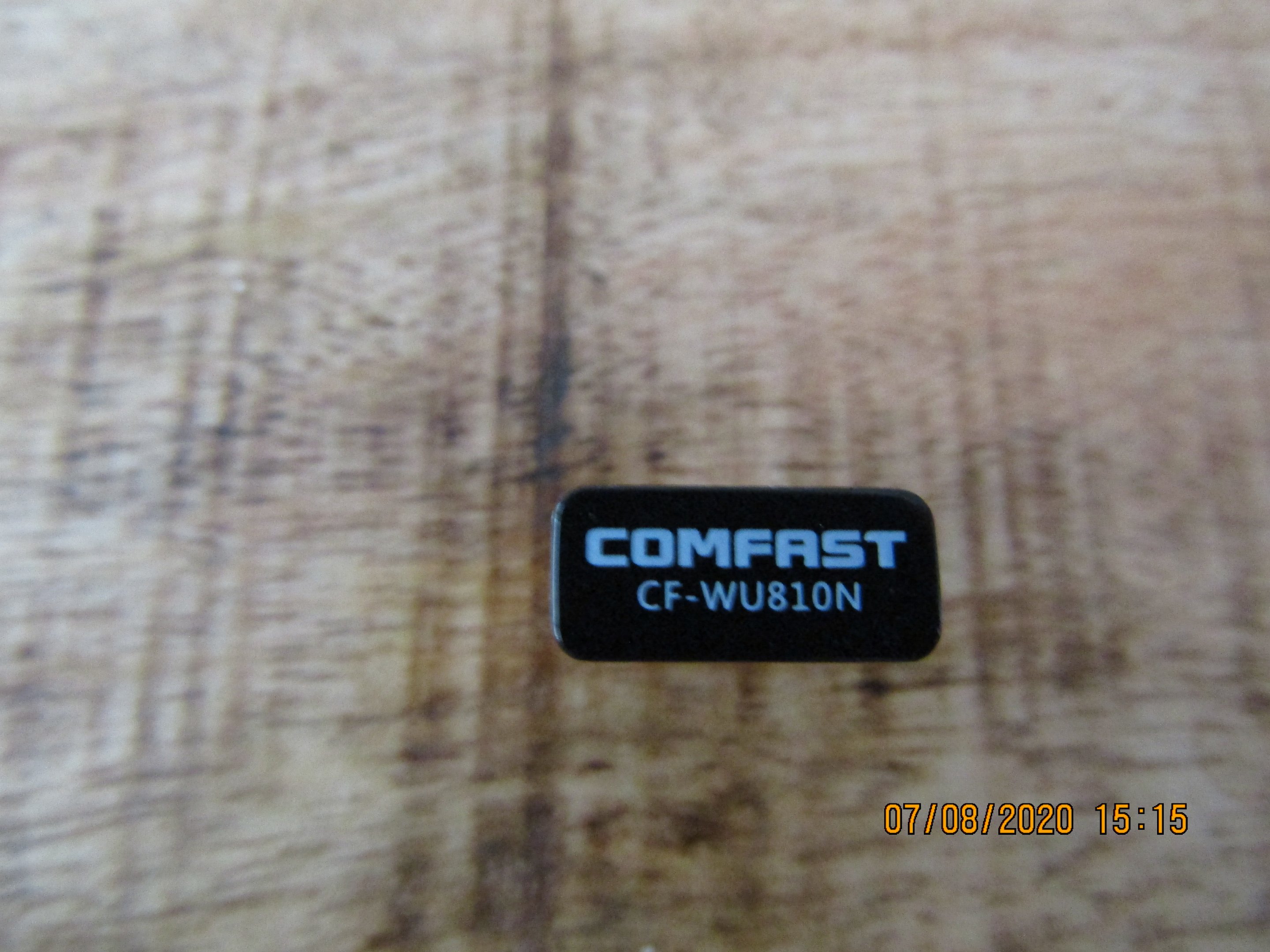

CF-WU810N. Chipset. RTL 8188EUS. Standaard. IEEE 802.11g, IEEE 802.11b, CSMA/CA met ACK. gebruikt met IEEE 802.11n (draft 2.0). Draadloze technologie. Interface. USB 2.0. Frequentie. 2.4 ~ 2.4835 GHz.
