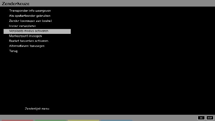

Ik herken dit niet als VTI 14.xx
Hier nog VTi 11.02, dus ik zou nog kunnen updaten naar versie 13.0. Meer zie ik niet in de lijst staan.

Ik ben toch echt al bij versie 14.0.6
Of die zou alleen voor 4k ontvangers beschikbaar moeten zijn???

Maar daarmee zou je toch dezelfde menu keuze moeten hebben?

ik had gemist in de bovenstaande berichten dat je nog met VTI 11.x onderweg bent
daar is Hans niet in de feed
welke Vu+ receiver heb je überhaupt een moderne of een oude brik
Nog de standaard zero, wel HD maar geen 4k en inderdaad via Panel niets te vinden.
op de zero (zonder 4K) is VTI 11.x de laatste ondersteunde image versie
ik zou het nogmaals flashen met VTI 11.x want de verplaatsingsmodus was er altijd WEL ook op de zero (zonder 4K)
misschien dat het inderdaad toch nog aan je skin ligt (dat zou je kunnen proberen met AtileHD) skin fouten zijn vaker voorgekomen, deze ken ik echter niet
trail and error

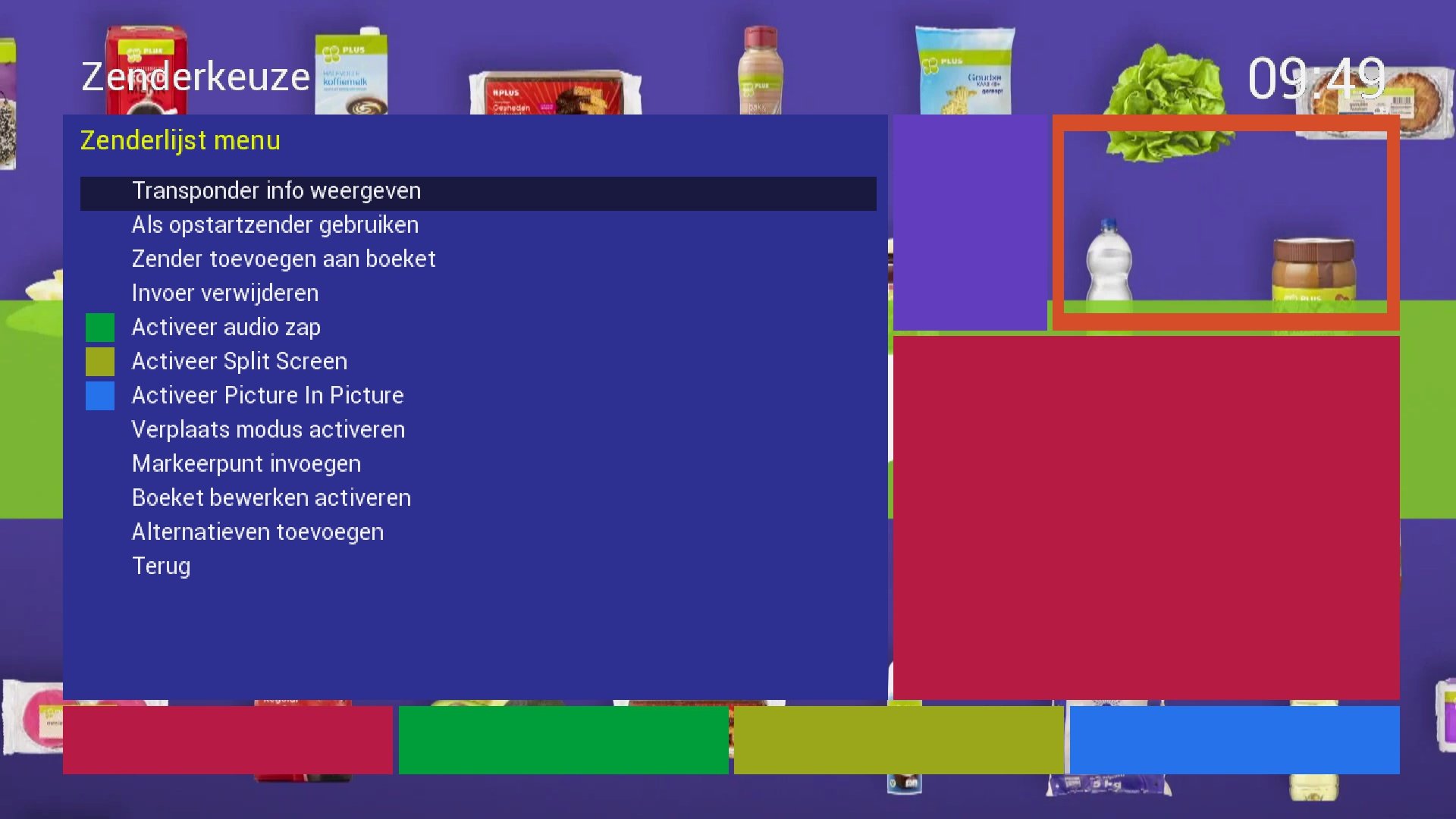

2 uren geleden, Tonskidutch zei:
 Ik heb die even opgehaald en geinstalleerd, maar na herstarten blijft de box op het opstartscherm hangen. Na een kwartiertje nog maar een harde reset gedaan en blijft weer hangen. Lampje blijft ook branden en met de afstandbediening zit er ook geen beweging meer in.
heel raar dat je een VTI skin niet kunt laden
of zat je flash bomvol plugins?
maar oké dan rest je nu alleen een verse flash met VTI 11.x
en doe dan ook even een update blauw groen groen nadat je de hele install wizard hebt doorlopen
