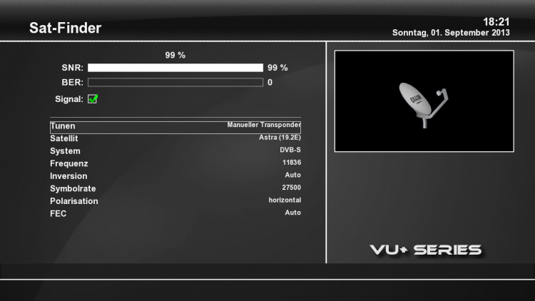

Sat-Finder is een systeemuitbreiding en kan worden geïnstalleerd via de plugin-browser.
die moet je wel even installeren dus
dan zie je dit (ook bij kabel) 750px-Sat_Finder.png.f735a7f66c92443ff08d147c4dd977db.png
indien je signaal te hard binnenkomt zul je een regelbare dempingsweerstand moeten plaatsen
mijn monteur gebruikte daarvoor een metalen met vaste waarde (Coax signaalverzwakker 6dB met Coax aansluitingen) en dat was goed genoeg
meestal regelen de monteurs het signaal in op het hoogst voor de mediabox, maar wij weten dat de Vu+ tuner erg gevoelig is

Beste Tonski,
Bedankt voor jouw antwoord maar je leest weer eens niet goed.
Ik heb het over een KABEL ontvanger en niet over een Satellite ontvanger.
Ik gebruik de genoemde optie regelmatig bij Satellite ontvangst maar bij een KABEL ontvanger is die optie niet beschikbaar.
ik lees wel goed, maar dat die BER aanduiding niet in het satfinder scherm zit bij kabeltuner wist ik NIET

Misschien toch even iets nuanceren.
De optie ‘Satfinder’ is alleen te beschikbaar als er een DVB-S2 Tuner is geïnstalleerd en dan kun je ook de BER waarde aflezen.
Als er een DVB-C Tuner is geïnstalleerd kun je de optie ‘Satfinder’ niet opvragen, dit terwijl die optie wel geïnstalleerd is.
Daarom mijn vraag of er ook bij gebruik van de DVB-C Tuner een BER waarde kan worden opgevraagd.
aangepast door Jürgen

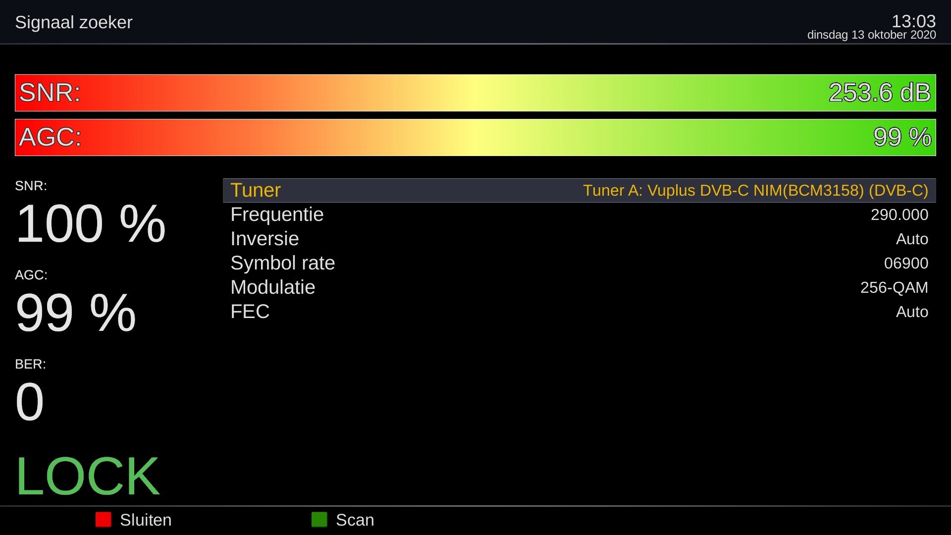

Volgens mij niet.. Bij geen enkele kabelontvanger ooit gezien. Zelfs niet op de Dreambox, waar deze wél in het infoscherm getoont wordt... Alleen bij de satelliettuner is deze info via het Applicatiesmenu opvraagbaar...
Update:
Even met OpenPli 7.3 getest en oh wonder.... Gewoon info bij het menu Zenders Zoeken->Signaalinfo. Werkt dus óók op de FBC kabeltjoener..
aangepast door Mimisiku
Aanpassing met foto
Daar was ik al bang voor maar dat is eigenlijk best wel jammer want nu blijkt ook de VU+ UNO 4K SE met de DVB-C Tuner storingen door 4G te ondervinden.
Dit uiteraard alleen op de kanalen tussen de 750 en 850 MHz.
Ik veronderstel dat dit door 4G komt maar kan ook door Digitenne worden veroorzaakt en ik zou graag willen weten hoe groot de Foutwaarde op de VU+ is, op de Samsung TV kan ik dat prima aflezen.
