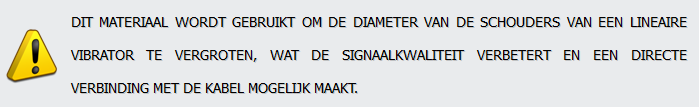

cookie monster Geplaatst: 27 december 2022 Geplaatst: 27 december 2022 Om deze draad effe terug omhoog te brengen: https://i-icdself-com.translate.goog/ro/antenna-svoimi-rukami/?_x_tr_sl=ro&_x_tr_tl=nl&_x_tr_hl=en Interessante discussie in deze draad , goedkope oplossingen voor doe-het-zelvers !! DVB-T(2) spreekt mij niet geheel meer aan , maar de antennetechniek blijft wel leuk 🙂 C o o kie M o nster C U L'8'R WEIRDOGAToRS I was born once , as an invasion of the bodysnatchers , but the doctor did get a brain-attack !! my name: breedbandwurger 1967 casa CM: FTA DVB-S & FTA DVB-S2
Old Satterhand Geplaatst: 28 december 2022 Geplaatst: 28 december 2022 Een mooie verzameling van zelfbouw antennes in die link van @cookie monster. Zelfs de sodablikjes antenne ontbreekt niet. En ook het idee om een antenne versterker aan te sluiten op een binnen antenne staat er tussen. Dat idee is hier, in de Maastunnel, ook gebruikt om de automobilisten in de tunnel van FM signaal te voorzien.
