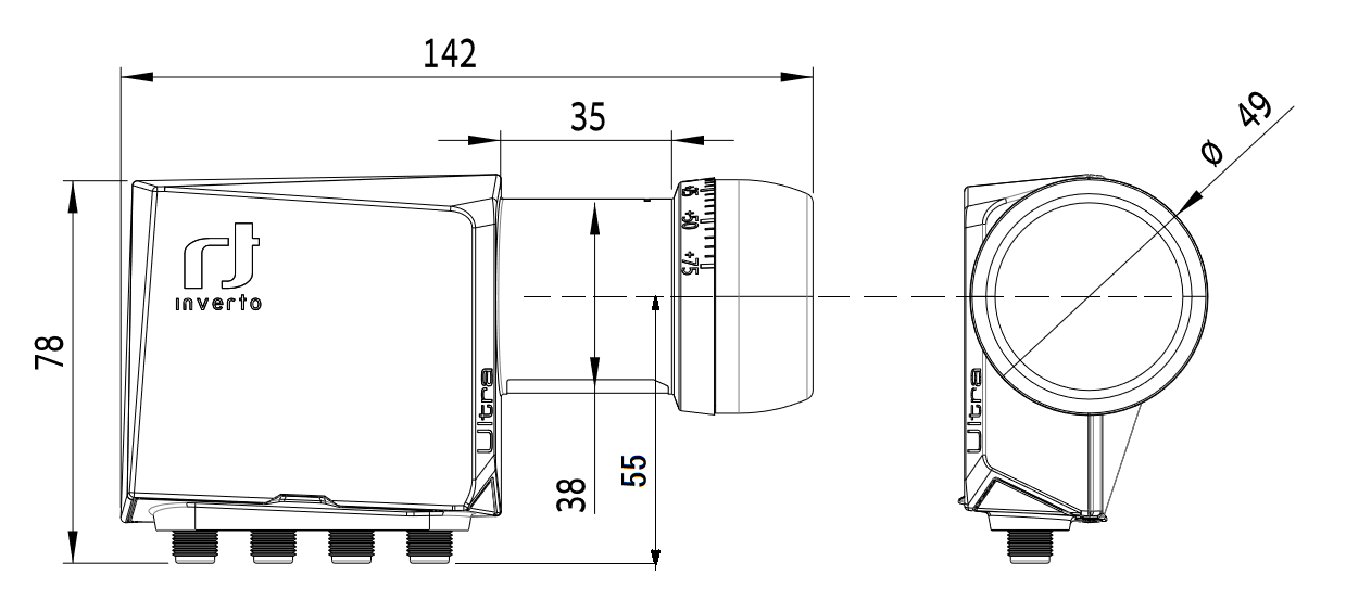

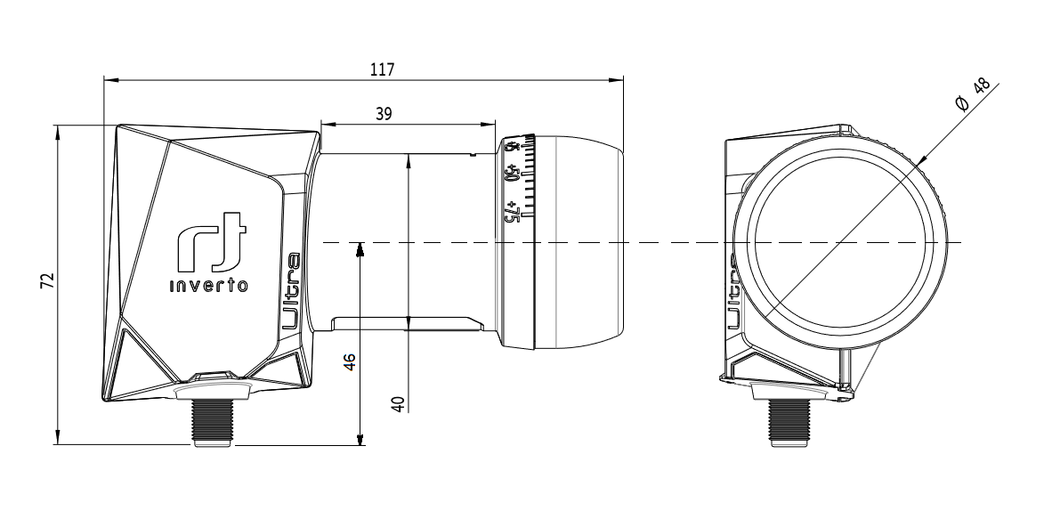

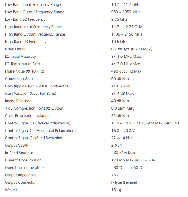

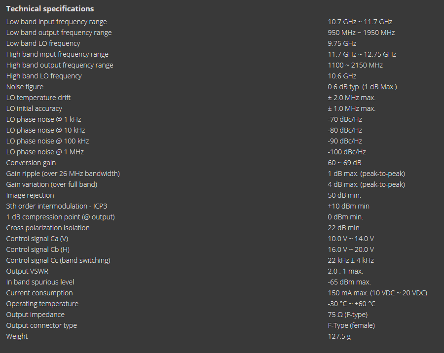

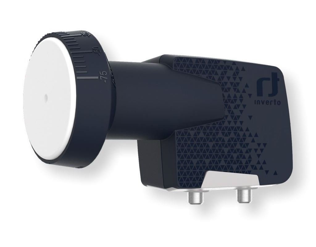

Ventura Geplaatst: 11 mei 2021 Geplaatst: 11 mei 2021 (aangepast) De informatie is beschikbaar op de website: https://www.inverto.tv/lnb?family=ultra Zo te lezen heeft deze vernieuwde versie een kleinere diameter kop van 48mm (kleinere feedhorn/minder ontvangst?) ipv van de bekende 59.5/60mm. Qua specificatie een kleine verbetering: Specificatie black ultra: 11 mei 2021 aangepast door Ventura
moonchild Geplaatst: 11 mei 2021 Geplaatst: 11 mei 2021 Een Quattro met body in lengterichting en smalle kop is goed nieuws nadat de black premium qauttro juist die achterlijke dikkere kop heeft gekregen https://www.inverto.tv/lnb/448/quattro-high-gain-low-noise-40mm-lnb Lekker scheuren op je Fatbike, natuurlijk zonder helm VU+ Duo 4K SE BT met openpli 8.2
oldebroek Geplaatst: 11 mei 2021 Geplaatst: 11 mei 2021 waarom zwart, worden die in de zon niet veel warmer als de witte exemplaren? Werken lnb's niet beter bij lagere temperaturen? 1 Je hoeft niet aan een boom te hangen om een eikel te zijn.

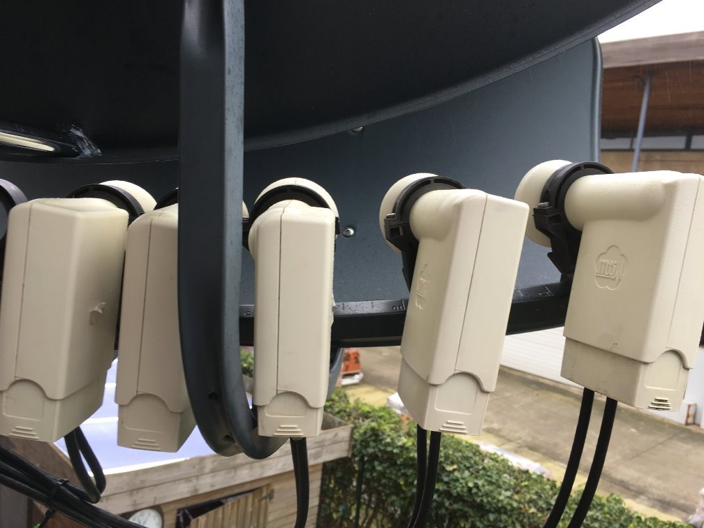

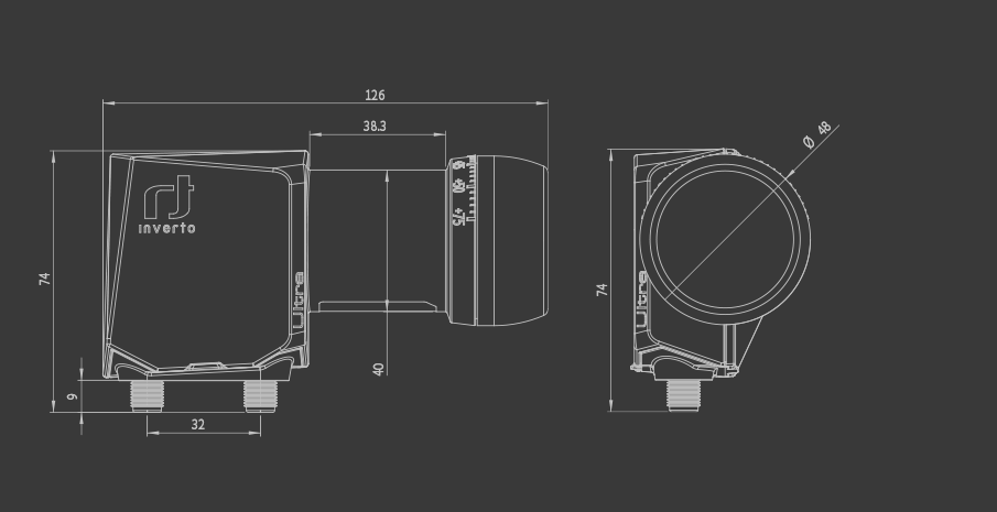

Sprietje Geplaatst: 11 mei 2021 Auteur Geplaatst: 11 mei 2021 (aangepast) Gelukkig geen grote kop van 69mm zoals bij de eerdere pll-serie maar slechts 48mm. Daar sta ik verbaast over want scheelt dat niet een scalarring? Is de aftasting dan nog net zo nauwkeurig? Zouden ze geluisterd hebben naar de wens om geen koppen van 69mm te gebruiken? Bij alle uitvoeringen is de behuizing zelfs nog smaller dan de kop van 48mm zo te zien zodat ze erg dicht tegen elkaar geplaatst kunnen worden. Geweldig voor multifeed ontvangst. Dan kun je ze gebruiken voor bijv. de Astra 19,2 en 23,5 op een Triax 88 zonder te smokkelen en zelfs op een Triax 78 = Triax 80 met maar 3,5mm smokkelen. En wat te bedenken van de hoogte van de behuizing!! Was het niet altijd worstelen met de aansluitingen op een Wavefrontier T55 en T90 bij de twee draagarmen. Bij de Inverto Black Ultra Quad en Quattro zaten de F-aansluitingen maar liefst 108mm onder het hart van de hals, bij deze nieuwe PLL- serie bij de Quad en de Quattro maar 55mm. Dat scheelt 53mm!!!!!! Nu kun je ze op elke plek op de rail plaatsen. De technische specificatie zijn op sommige punten beter dan zijn voorganger, op andere punten slechter. Praktijktesten zullen uit moeten wijzen of deze nieuwe lnb beter is dan de oude vertrouwde Inverto Black Ultra. 14 mei 2021 aangepast door Sprietje afbeeldingen bijgeplaatst
Sprietje Geplaatst: 11 mei 2021 Auteur Geplaatst: 11 mei 2021 1 uur terug, oldebroek zei: waarom zwart, worden die in de zon niet veel warmer als de witte exemplaren? Werken lnb's niet beter bij lagere temperaturen? De normale versie van Inverto is al velen jaren zwart en toch presteerde hij als de beste. Het zwarte kunststof is maar een omhulling die ruim van het aluminium binnenwerk zit. Ik denk dat daardoor de kleur niet zo veel verschil uit maakt hoe warm de electronica wordt. Sommige typen van Inverto zijn wit. Ik zie kleur van de kap aan de voorzijde als een veel belangrijker onderdeel. Bij sommige merken is de kap geel, rood, groen of blauw. Deze kleuren worden verkregen door metaaloxides en metaaldeeltjes hinderen de golven die in de feedhorn moeten komen.

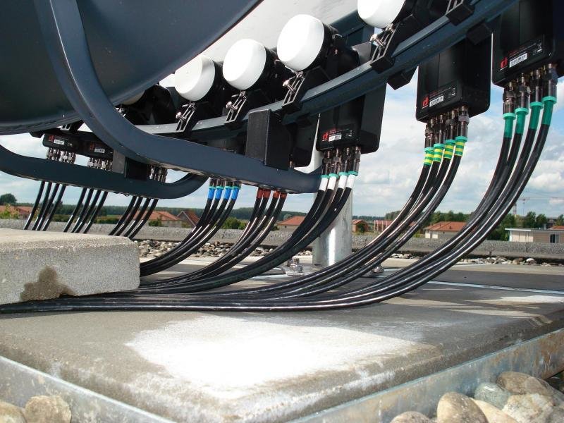

Sprietje Geplaatst: 11 mei 2021 Auteur Geplaatst: 11 mei 2021 Hier de bekende problemen bij een T90 als de behuizing van de lnb erg hoog is.

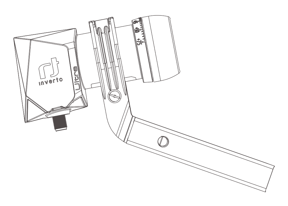

Sprietje Geplaatst: 11 mei 2021 Auteur Geplaatst: 11 mei 2021 Interessant is ook dat de nieuwe Ultra lnb ook een gradenverdeling heeft voor de skew. Hierbij maken ze geen gebruik van de speciale skew ring zoals bij de Inverto Home Pro en de Inverto Premium die de diameter van de kop naar 69mm bracht.
Sprietje Geplaatst: 12 mei 2021 Auteur Geplaatst: 12 mei 2021 Inverto heeft op hun site ook een nieuw icoontje bij de Ultra geplaatst, nl. Extra Footprint. Nooit eerder heb ik ze dit icoontje zien gebruiken ook niet bij de PLL Premium. Zou hij dan inderdaad nog beter presteren dan de Inverto Black Ultra? Verder heb ik op internet nog helemaal niets gelezen over deze nieuwe lnb, niet over de prijs, niet dat ze al te koop zijn en ook niets over de prestaties. Ook de Nederlandse importeur van Inverto heeft nog geen enkele melding over deze nieuwe lnb.
