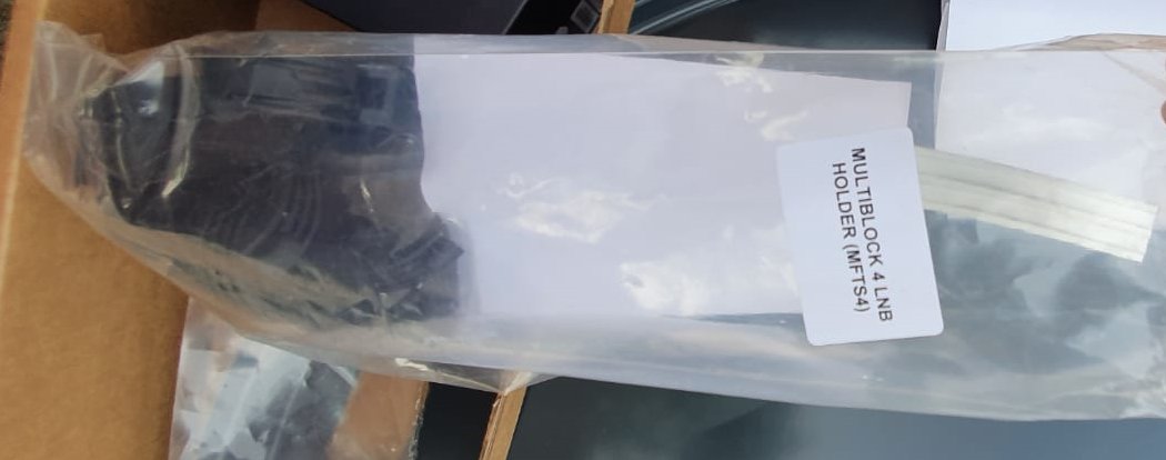

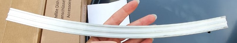

Zag in verschillende draadjes nog wat verschil tussen multiblock.
De vrouw even gevraagd een foto te maken ter verduidelijking:
1327657727_multiblock4lnb.jpg.3eb8bae4dc759c38b2d69207765c927a.jpg2141611711_multiblock4lnb2.jpg.a566bffe6758f353b8d4f79bad6a7a29.jpg
Mocht dit niet de juiste zijn, dan kan ik 'm ook omruilen.
aangepast door Janssen11
Op een Triax 80 kun je niet met lnb's met koppen van 59,5mm werken. Ze kunnen dan minimaal op 58mm afstand staat terwijl ze op 44,6mm moeten staan. Ze staan dan minimaal 13mm verkeerd. Op een Triax 80 gaat het wel met de nieuwe Inverto Ultra PLL die binnenkort te koop zijn.
Ja, je hebt een SAB-rail en dan komen de lnb's een stuk hoger te staan dan met een Triax-rail.

Er zijn eerder al diverse leden van dit forum die problemen hadden met het monteren van de SAB-rail op een Triax, veel te veel ruimte) maar anderen hadden dit probleem niet.
De lnb's komen met een SAB-rail hoger te staan waardoor ze verder van het brandpunt komen. Dat is niet goed.
Ik zou zelf voor een Triax-rail gaan. Als de site waar jij hem gekocht heeft deze aanprijst als een Triax-rail, moet hij ook een Triax-rail leveren en geen SAB-rail.
