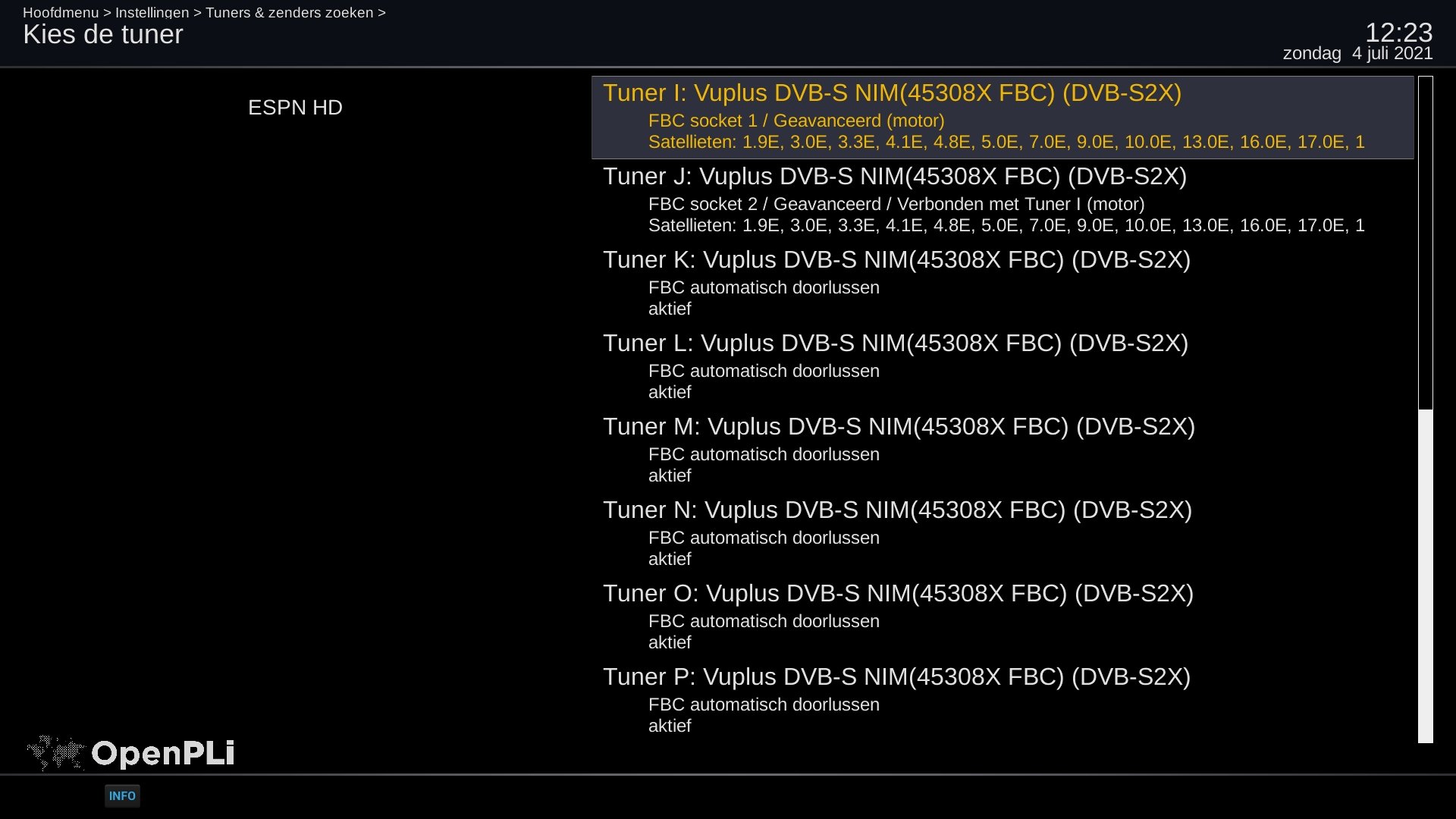

in de nieuwe versie van pli is er een wijziging geweest van de tunerinstellingen voor de satelliet.
heb een unicable/jess lnb durasat durline en een rotor.
voorheen kon ik per tuner 8 keer alle satellieten kiezen..dit werd dan lnb65.
overal dezelfde instelling, dus kon als ik op een satelliet uitgericht stond in principe 8 programma's tegelijk opnemen.
Helaas kan dit nu niet meer omdat de mogelijkheid er niet meer is om voor alle 8 de tuners lnb65 te kiezen. (dus alle satellieten)
doe ik iets niet goed of klopt mijn conclusie en moet ik niet blij zijn met deze wijziging.

hierboven de tunerinstelling zoals deze nu is.
tuner K t/m P kon ik voorheen exact zo instellen als de tuners I en J.
helaas is dit nu niet meer mogelijk.
Ik denk dat het zo wel duidelijk is.
