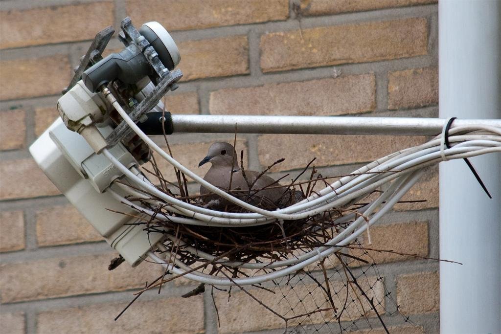

Sprietje Geplaatst: 8 juli 2021 Geplaatst: 8 juli 2021 41 minuten geleden, Zunigkyk zei: Vanavond plotseling uitval satellietontvangst. En jawel hoor: zat er een roek(???*) op de stang beetje voor m'n triple LNB te relaxen. Als je een nieuwe schotel zoekt zou je bij het model er rekening mee kunnen houden dat vogels niet in de weg kunnen gaan zitten, maar dat argument hoor ik hier nooit bij sat4all :). Dan heb je nog de mazzel dat die vogel zomaar eens de ontvangst stoort. Als je een vogelnest op je schotel hebt, dan heb je weken lang vele momenten per uur dat het beeld weg valt. 2

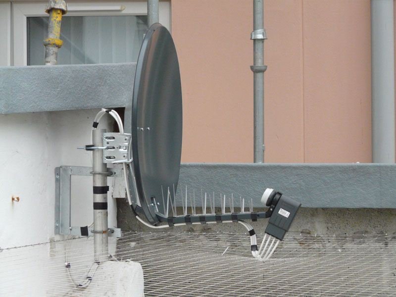

Old Satterhand Geplaatst: 9 juli 2021 Geplaatst: 9 juli 2021 Mijn schoteltje is al jaren geleden vogelvrij verklaard, d.m.v. duivenpinnen.

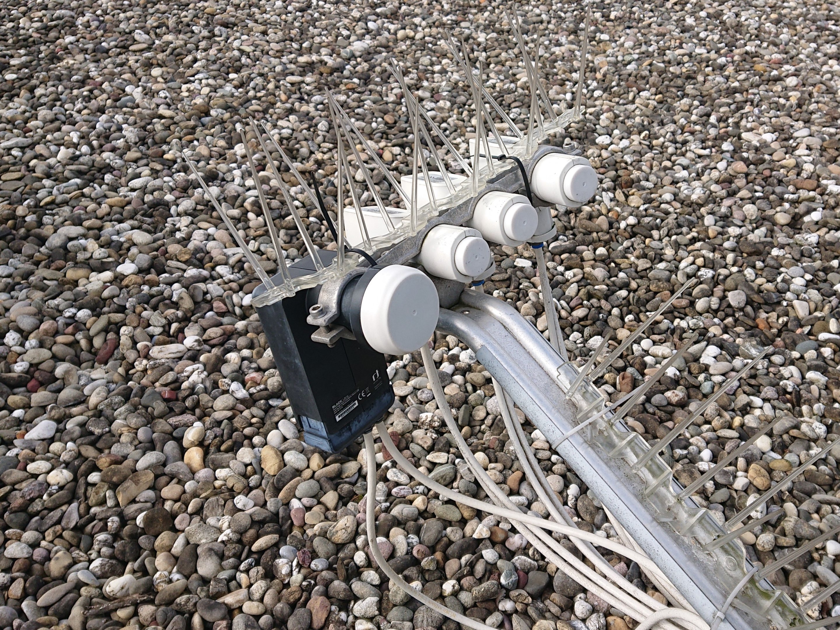

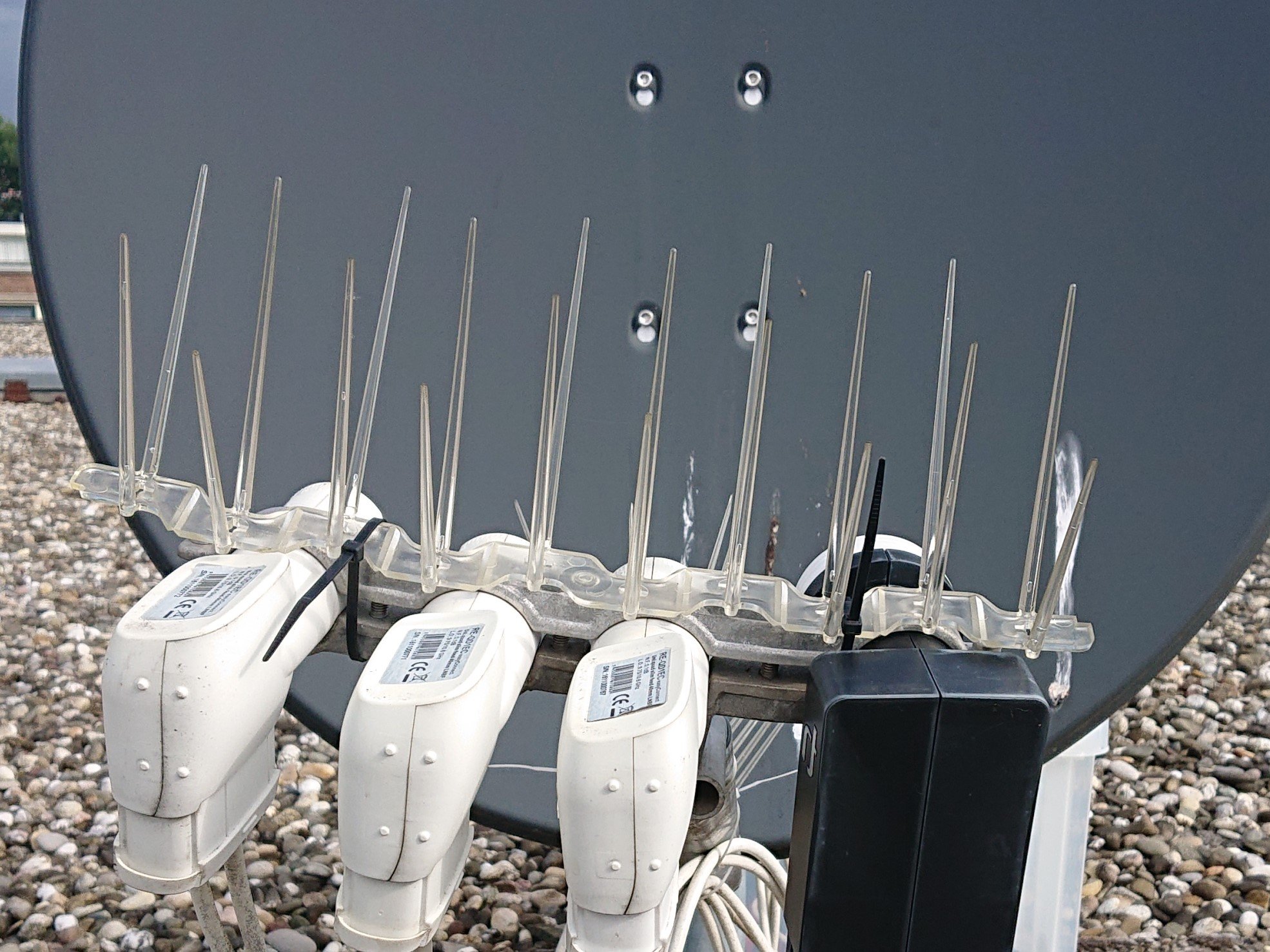

Sprietje Geplaatst: 9 juli 2021 Geplaatst: 9 juli 2021 (aangepast) Beste Zunigkyk, er zijn meer mensen die last hebben van duiven op de schotel en dat is ook al vaker op dit forum besproken. Een prima hulpmiddel om duiven niet op je schotel te laten zitten zijn duivenpinnen. Die koop je per meter en zijn o.a bij de bouwmark te koop. 9 juli 2021 aangepast door Sprietje

D-box Geplaatst: 10 juli 2021 Geplaatst: 10 juli 2021 Wees blij dat het geen raaf is, die is 65 cm lang en heeft een spanwijdte van 1,2 meter. Maar nou even serieus: jaren geleden had ik dat probleem met duiven, toen werd mij aangeraden (via dit board) om een stuk dik pvc-pijp te kopen, daar dmv een Stanleymes een horizontale snee in te maken en om de feedstang te klappen. Dat werkte goed, de gelande duiven hadden geen grip meer omdat die pvc-pijp ging draaien als ze erop wilde gaan landen. Uiteraard werkt zo'n setje duivenpinnen ook. ARRIS VIP 5202 voor KPN, voor satelliet: Ik werk met NanoXX 9800HD met een Lenson Heath 80cm Offset schotel, icm Scorpion Universal Quad Lnbf: Input=10.7-12.75GHz, Output=950-2150MHz, L.o.=9.75/10.6GHz, Conversion Gain: 60dB, Noise Figure: 0.1dB, Alles draaiende dmv USALS met een Stab Italia HH100 rotor.
