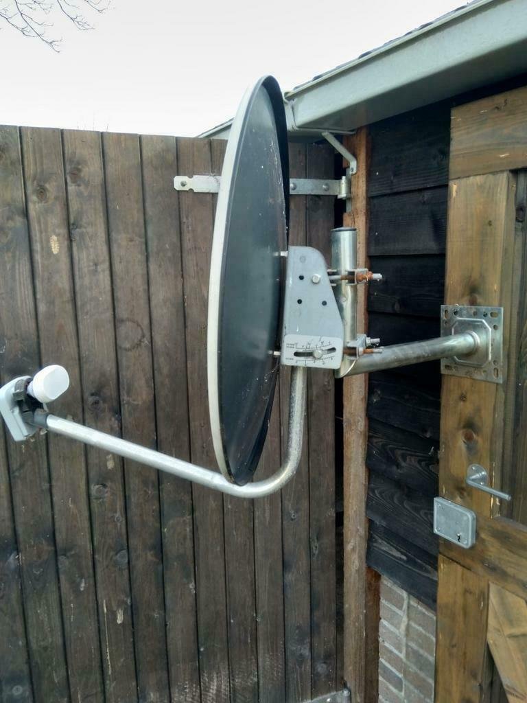

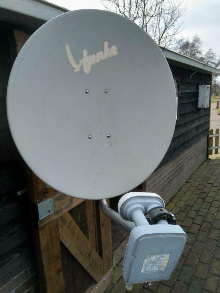

Sprietje Geplaatst: 10 augustus 2021 Geplaatst: 10 augustus 2021 (aangepast) Welke duo-lnb gebruik je? Geef eens het merk en typenummer. De schotel is in ieder geval meer dan groot genoeg. Is het deze schotel van 92cm breed en 99cm hoog?: 10 augustus 2021 aangepast door Sprietje

Gast satellitetv Geplaatst: 11 augustus 2021 Geplaatst: 11 augustus 2021 (aangepast) Ja inderdaad dit is hetzelfde type schotel wat ik heb. DuoLNB staat ook "schuin" uitgericht. Welk type weet ik helaas niet, verpakking heb ik niet en typeplaatje is ook verdwenen. Gaat om een DuoLNB met 1 antenne uitgang. De schotel zelf staat in een grote betonnen kolom 11 augustus 2021 aangepast door satellitetv
Sprietje Geplaatst: 11 augustus 2021 Geplaatst: 11 augustus 2021 Als de schotel er verder nog goed uit ziet, dan is het niet nodig een nieuwe te kopen. De schotelshop verkoopt graag een nieuwe schotel en overdrijft hierbij enorm door te stellen dat de Technisat 80 even goed presteert als een schotel van 120cm van een ander merk. Is het misschien ook een dealer voor automatische schotels voor op campers? Die kunnen ook zo overdrijven dat een automatische schotel van 60cm even goed presteert dan een gewone schotel van 80cm. Maar wil je ook graag 4 satellieten ontvangen? Zoals je op de foto kunt zien die ik stuurde, zitten op de klembeugel van de duo-lnb links en rechts twee lippen met schroeven. Als de afstand tussen de 2 pijpjes voldoende groot is dat de lip van de klembeugel er tussen kan, heb je een duo-lnb voor een schotel van 85-90cm zoals jij hebt. Dan zit er de juiste duo-lnb op. Alleen is het op de foto zo, dat de golfpijp van de Astra 19,2 in de klem staat en dat is niet ideaal. Zorg dat de golfpijp van de Astra 23,5 in de klem zit en de kop van de Astra 19,2 er rechts schuin omlaag bij hangt. In Groningen moet de duo-lnb dan 12° schuin staan. Gebruik hiervoor de bijgevoegde hoek. Verder zul je de schotel beter uit moeten richten. Als je de duo-lnb om hebt moeten zetten naar het andere pijpje, zul je de schotel iets naar het oosten moeten verdraaien om de Astra 23,5 te vinden.
