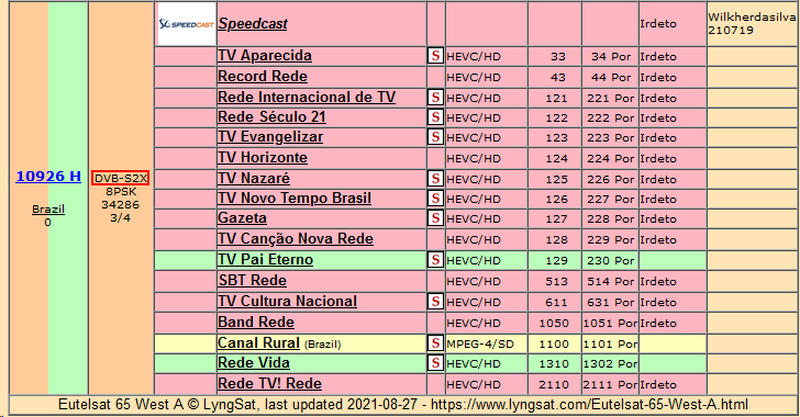

Gast patje7of9 Geplaatst: 29 augustus 2021 Geplaatst: 29 augustus 2021 14 uren geleden, Alex1970 zei: Klopt helemaal, er zijn ook ontvangers die geen DVB-S2X kunnen ontvangen maar wel multistream omdat dat twee verschillende dingen zijn. Nog één gevonden, enkele feeds en datasignalen gebruiken DVB-S2X, maar dan nog blijft het gebruik van DVB-S2X zeldzaam: Dat is wel een beam voor Brazilië die je hier NIET in Europa kan ontvangen. Een post dat totaal geen meewaarde heeft.🤐
Moderator ceesv Geplaatst: 29 augustus 2021 Moderator Geplaatst: 29 augustus 2021 21 uren geleden, patje7of9 zei: Bij mij weten zijn er maar drie zenders die uitzenden in DVB-S2X en dat op 33E. Dan had je moeten schrijven: Bij mij weten zijn er maar drie zenders die uitzenden in DVB-S2X die ik kan ontvangen en dat op 33E. Quote:Een post dat totaal geen meewaarde heeft.🤐 Is jouw mening, voor anderen is die wel informatief. 1 Gaat niet bestaat niet! 65" 4-K OLED, Vu+ Duo 4K SE BT, Vu+ Solo 4K, Rebox-8500, Rebox-8000, Wavefrontier T-90, Satlook Digital NIT, Megasat HD5 Combo Gebruik je een advertentie blocker? Maak dan een uitzondering voor onze website. Zonder advertentie (inkomsten) kan deze site niet voortbestaan.
Gast patje7of9 Geplaatst: 29 augustus 2021 Geplaatst: 29 augustus 2021 11 uren geleden, Codx zei: En DVB-S2X gebruik gaat vanzelf komen. Alleen grote partijen kunnen niet 123 overstappen want alle ontvangers moeten wel geschikt zijn en de schotels bij klanten moeten goed zijn uitgericht. Ik wacht met smart op ontvangers die volgend jaar H.266 gaan krijgen, als dat eenmaal komt denk ik wel dat eea een grote vlucht gaat nemen. Nu overstapper op H.265 levert niet genoeg besparing maar met H.266 is dat er wel en het is dan een stuk aantrekkelijker om in 4K/UHD uit te zenden. De S2X norm is al bijna tien jaar op de markt en nog steeds maken er maar drie zenders in Europa er gebruik van. Zelf de 4K zenders maken er geen gebruik van. En als je schotel op een correcte manier uitgericht staat voor DVB-S2 waarom moet je ze nog beter uitgerichte voor DVB-S2X? Dus u weet al dat er volgend jaar ontvangers op de markt komen die H.266 ondersteunen? Kan je daar een bron van geven? Er maakt nog geen enkele zender gebruik van de H.266 codec.
Gast patje7of9 Geplaatst: 29 augustus 2021 Geplaatst: 29 augustus 2021 21 minuten geleden, ceesv zei: Dan had je moeten schrijven: Bij mij weten zijn er maar drie zenders die uitzenden in DVB-S2X die ik kan ontvangen en dat op 33E. Alsof er hier massaal gebruikers van buiten de Benelux op nog niet te spreken van buiten Europa hier op dit forum komen. Je kan ze waarschijnlijk met moeite op twee handen tellen.
Moderator ceesv Geplaatst: 29 augustus 2021 Moderator Geplaatst: 29 augustus 2021 Het gaat erom dat jij meent anderen erop te moeten wijzen dat hun bijdrage geen meerwaarde heeft. Zou dat geen overbodige, en voor anderen een onjuiste mededeling zijn? Tenslotte, DVB-S2X is ontwikkeld voor onder meer feeds en in principe niet voor Direct Video Broadcasting naar consumenten. Maar op dit forum zitten leden, die ook die feeds willen kunnen ontvangen. Wanneer een lid informeert naar de specificaties en mogelijkheden van een nieuwe ontvanger voor de komende 5 jaar is het zinvol dat alle huidige en toekomstige technische ontwikkelingen ter sprake komen. Ook modulatie systemen en codecs welke op dit moment alleen nog gebruikt worden op satellieten die hier niet te ontvangen zijn. 1 Gaat niet bestaat niet! 65" 4-K OLED, Vu+ Duo 4K SE BT, Vu+ Solo 4K, Rebox-8500, Rebox-8000, Wavefrontier T-90, Satlook Digital NIT, Megasat HD5 Combo Gebruik je een advertentie blocker? Maak dan een uitzondering voor onze website. Zonder advertentie (inkomsten) kan deze site niet voortbestaan.
Gast patje7of9 Geplaatst: 29 augustus 2021 Geplaatst: 29 augustus 2021 10 minuten geleden, ceesv zei: Tenslotte, DVB-S2X is ontwikkeld voor onder meer feeds en in principe niet voor Direct Video Broadcasting naar consumenten. Maar op dit forum zitten leden, die ook die feeds willen kunnen ontvangen. Wanneer een lid informeert naar de specificaties en mogelijkheden van een nieuwe ontvanger voor de komende 5 jaar is het zinvol dat alle huidige en toekomstige technische ontwikkelingen ter sprake komen. Ook modulatie systemen en codecs welke op dit moment alleen nog gebruikt worden op satellieten die hier niet te ontvangen zijn. In het feed forumgedeelte heb ik de voorbije maanden geen enkele post gezien van een feed die in DVB-S2X uitzond. Een lid moet hier toch ook niet komen beweren zonder enige bron, dat er al volgend jaar ontvangers op de markt zullen komen die H.266 codec ondersteunen?
