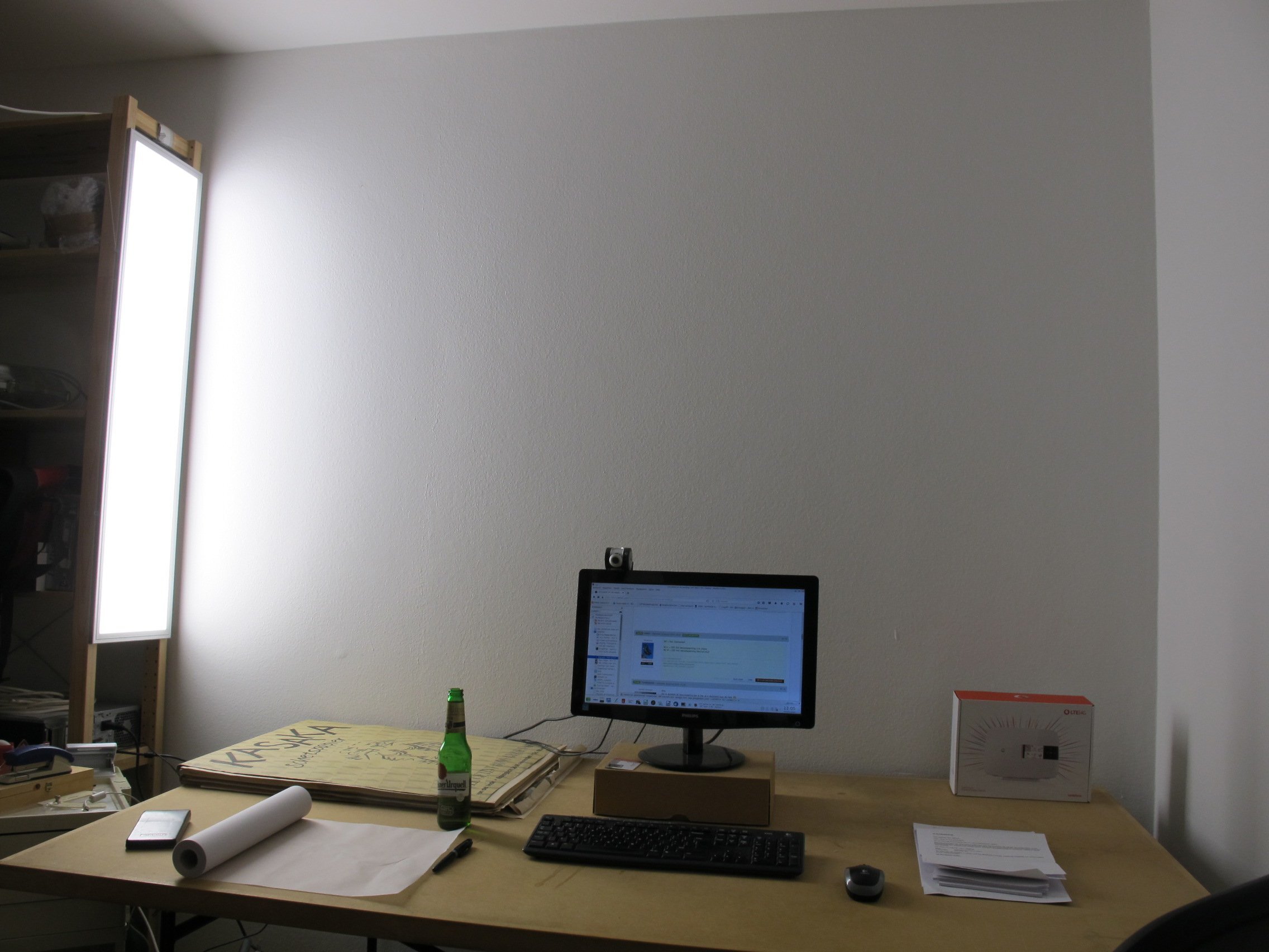

Tonskidutch Geplaatst: 20 december 2021 Geplaatst: 20 december 2021 (aangepast) Ik heb de panelen van Lumixon sinds januari 2016 en die werken nog prima ondanks dat er 3 jaar life warrenty op staat. en de led peertjes E14 pardon E27 zijn ook gekocht bij Lumixon in bulk verpakking 20 december 2021 aangepast door Tonskidutch correctie fitting Cereal at Midgnight John Mayall
