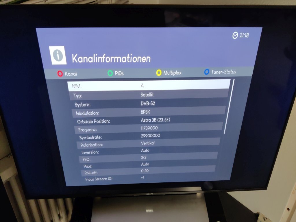

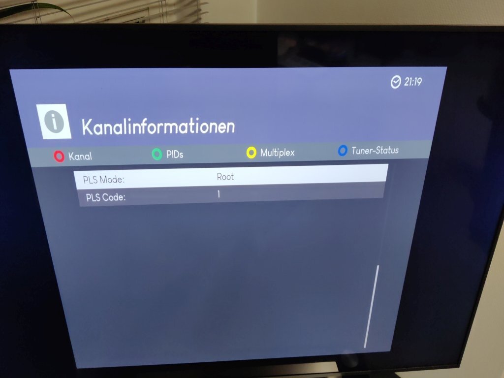

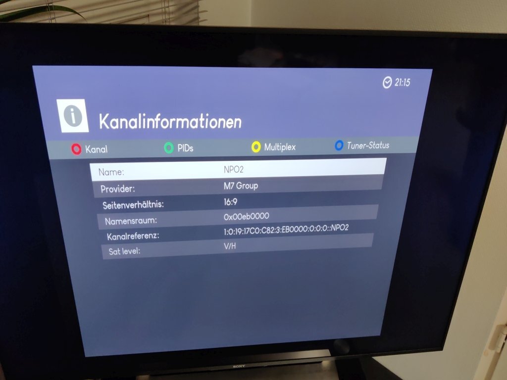

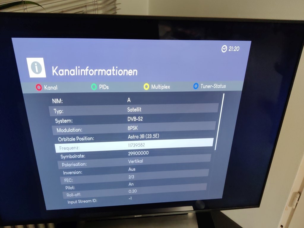

1 uur terug, doubledutch zei:
Die zou ik graag opsturen, als ik wist hoe! Heb in het menu niets gevonden.
Ik ken VTI niet maar bijna alle E2 images hebben ongeveer dezelfde basis
Wat dacht je van menu > informatie > zender
en
menu > instellingen > tuners & zenders zoeken > signaal zoeker
IPTV:  KPN Glas (AoN) 1 Gbit & IPTV KPN plus+ TV box  / Android 4K IPTV box / Kodi & Plex / 100+ TB Storage
en

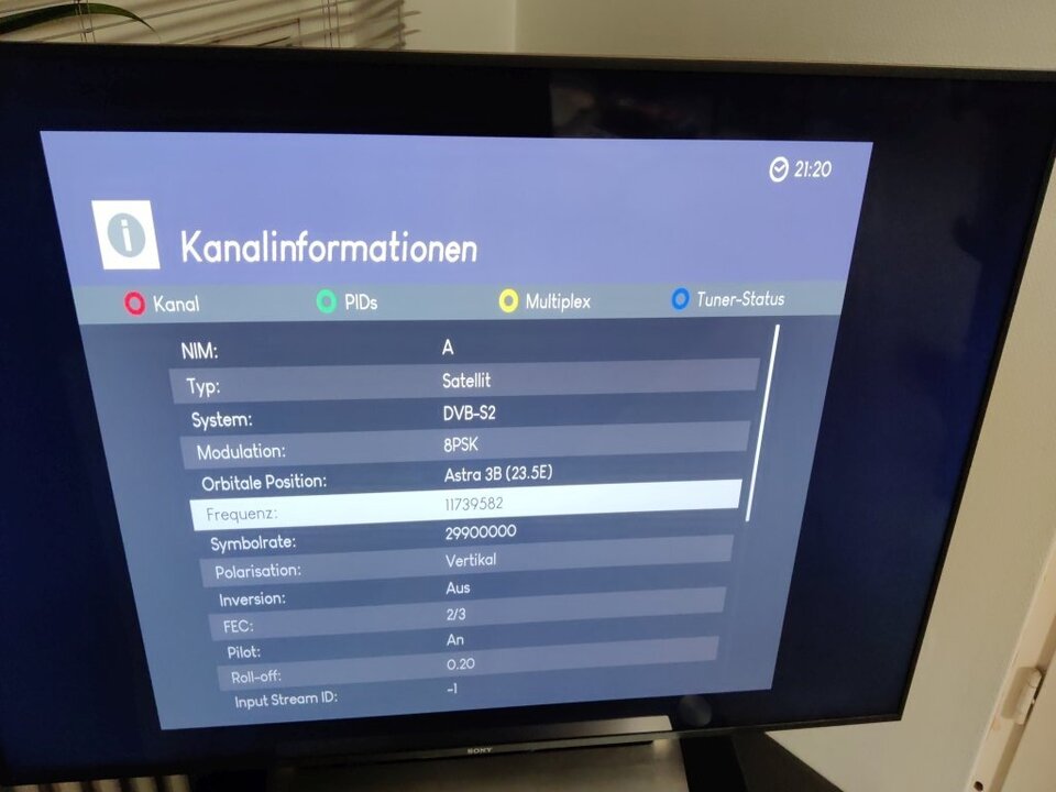

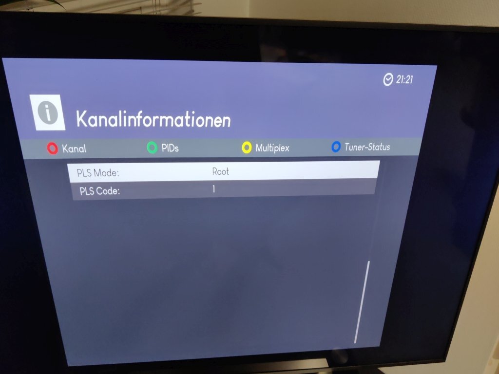

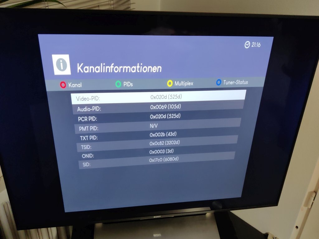

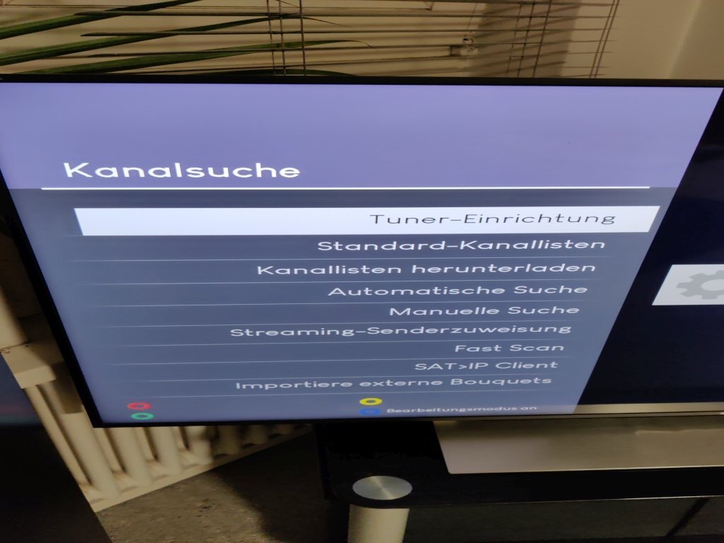

Dank je wel. Bijgaand screenshots van de informatie over zenders (6x). Voor Tuners en zenders zoeken is er bij het menu "Kanalsuche" (sorry, Duits menu -  ik woon in Berlijn), maar daar vind ik geen signaalzoeker, zie bijgaand screenshot "Kanalsuche (Zenders zoeken)". Misschien heb je hier iets aan? Alvast bedankt.

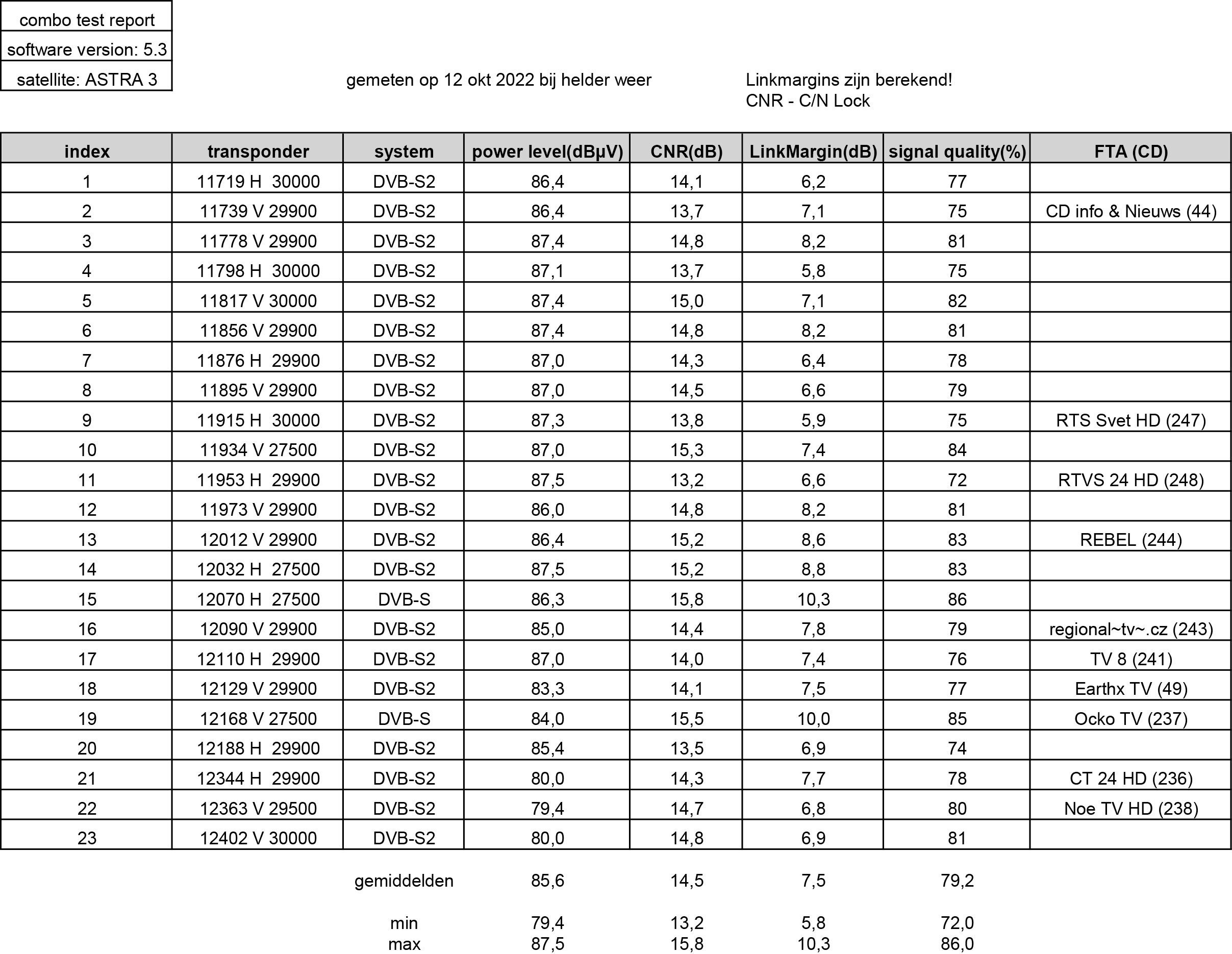

Het lijkt toch verdacht veel op een probleem met de kaart. Ik zou proberen een andere kaart te krijgen van CD.
Heb je de zender NPO 1 opgezet toen je de her-activatie deed? Dat is wel belangrijk!
Hier is een lijstje met alle transponders op de Astra 3 en hoe sterk ze ontvangen worden.
De Link Margin geeft aan hoe sterk een transponder moet zijn om goed ontvangen te worden.
Dus hoe hoger het getal, des te makkelijker te ontvangen.
Dit ontvangst rapport is van een 80 cm schotel. Voor een 60 cm zou je er 3 dB af moeten trekken.
De vrij te ontvangen zenders kunnen je helpen om te bepalen of je inderdaad een probleem hebt met de kaart.

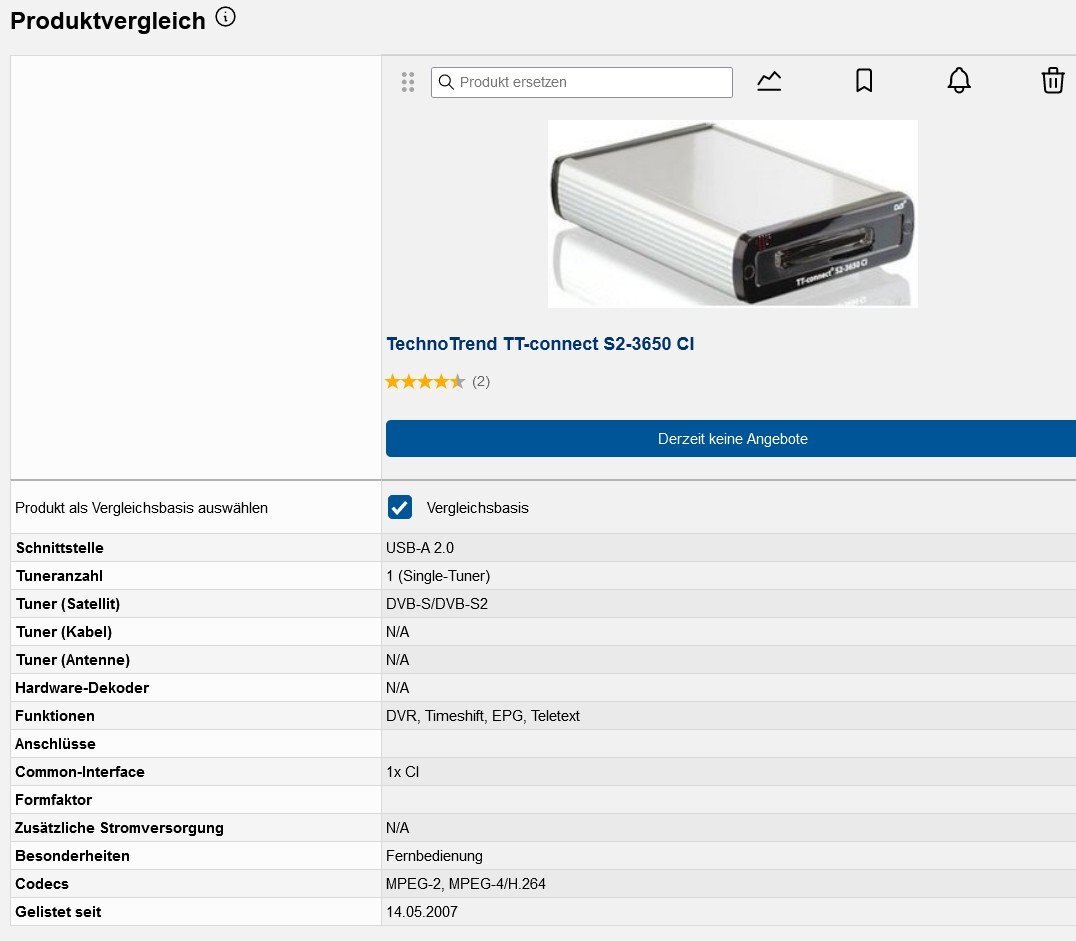

Dank voor je reactie. Ik heb de kaart nogmaals heractiveerd (zender op NPO1), het heeft niets veranderd. Bovendien heb ik twee kaarten (één in mijn VU Uno en een aanvullende kaart in een Technotrend Receiver die met mijn Windows computer is verbonden, zie bijgaande foto) en ik heb bij beide hetzelfde probleem. Ook de tweede kaart heb ik nogmaals heractiveerd. Het kan toch haast niet aan de kaarten liggen, dat zou toch wel erg toevallig zijn, denk ik. Wat de sterkte van de signalen betreft: ik heb een schotel van 80 cm, die al sinds 2002 dienst doet. Ik moet er wel bij zeggen dat ik niet in Nederland, maar in Berlijn woon - misschien heeft dat wat invloed op de signaalsterkte? Maar eigenlijk heb ik hier altijd een prima beeld gehad. En voor de zenders die ik wel ontvang geldt dat nog steeds.

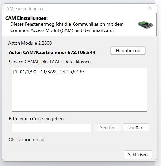

En kan je nogmaals een screenshot maken van dat scherm wat je in september plaatste waarin de datum niet goed stond?

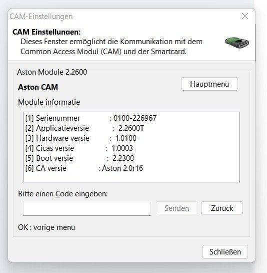

Dank je wel. Wat bedoel je met puls? De doorgifte van het signaal? Ik heb even gekeken, wat ik in september aan foto's had gepost: dat waren foto's van de Aston Cam. Bijgaand nogmaals deze foto's. Ik weet helaas niet wat een blocker is.

Hoi @doubledutch,
Dit zijn oude foto's, wat voor datum staat er nu op de foto van het 2de scherm van de Aston?
En een blocker (zit in je firmware, je kan m uit of aan zetten) die ervoor zorgt dat je "afsluit key" niet bij je kaart kan komen, maar heeft het nadeel dat als je legaal kijkt je ook geen nieuwe key's binnen kan krijgen waardoor je dus geen beeld meer krijgt.
Het ontvangen van de key's noemen mijn vrienden "De Puls".
Ik hoop dat je mijn bericht begrijpt omdat het niet algemeen bekend is bij mensen die gewoon een CDS-ontvangertje kopen.
