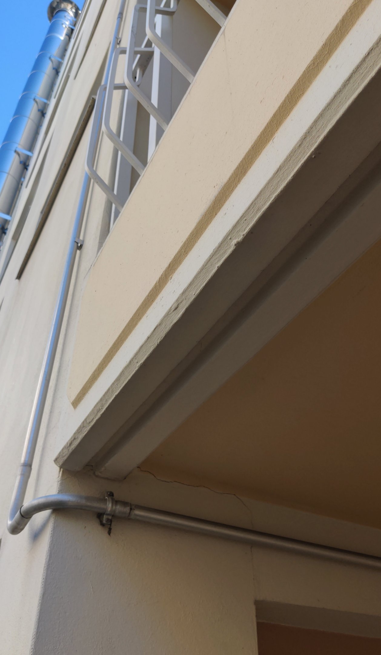

doubledutch Geplaatst: 26 februari 2023 Auteur Geplaatst: 26 februari 2023 (aangepast) @Old Satterhand Hartelijk dank voor je uitgebreide uitleg. Ik had uit vorige commentaren al opgemaakt dat de LNB het probleem veroorzaakt - en dat wellicht zelfs een LNB genomen is die niet bij de schotel past. De schotel staat op een verhoging op het dakterras, met een bezem zou ik er inderdaad wel bij kunnen. Maar dat ga ik niet doen: mijn verhuurder heeft zich in 2006 verplicht voor een functionerende installatie te zorgen (daar ging een lange rechtsstrijd aan vooraf) en ik moet hem er nu via mijn advocaat op wijzen dat de reparatie niet correct is uitgevoerd. Zelf wil en mag ik niets doen. De kabel heeft trouwens best wel een grote lengte: hij loopt door mijn hele woning naar buiten en vandaar van de 2e etage (waar ik woon) naar boven naar het dakterras op de 7e etage. Zie bijgaand foto's. En dat allemaal alleen maar omdat men zich destijds ergerde aan de schotel die aan de muur van mijn balkon hing. Dat grapje heeft mijn verhuurder destijds zo'n € 2.000 gekost... Ik heb net nog even gekeken: de zon schijnt hier momenteel volop en de signaalsterkte van de frequenties 11739 en 12188 ligt nu bij 47%, dus net iets beter dan gisteren. Maar ik heb ook dan nog steeds incidenteel last van blokjesvorming. Afwachten is nu voor mij helaas het devies: mijn advocaat zal mijn verhuurder met de niet-correct uitgevoerde reparatie confronteren en hem een laatste kans geven hieraan wat te doen. Mocht deze hier geen gevolg aan geven wordt het een geval voor de rechter. Ooit zal het wel goed komen en dan laat ik dat hier natuurlijk even weten. Nogmaals mijn dank aan iedereen voor de waardevolle adviezen! 26 februari 2023 aangepast door doubledutch

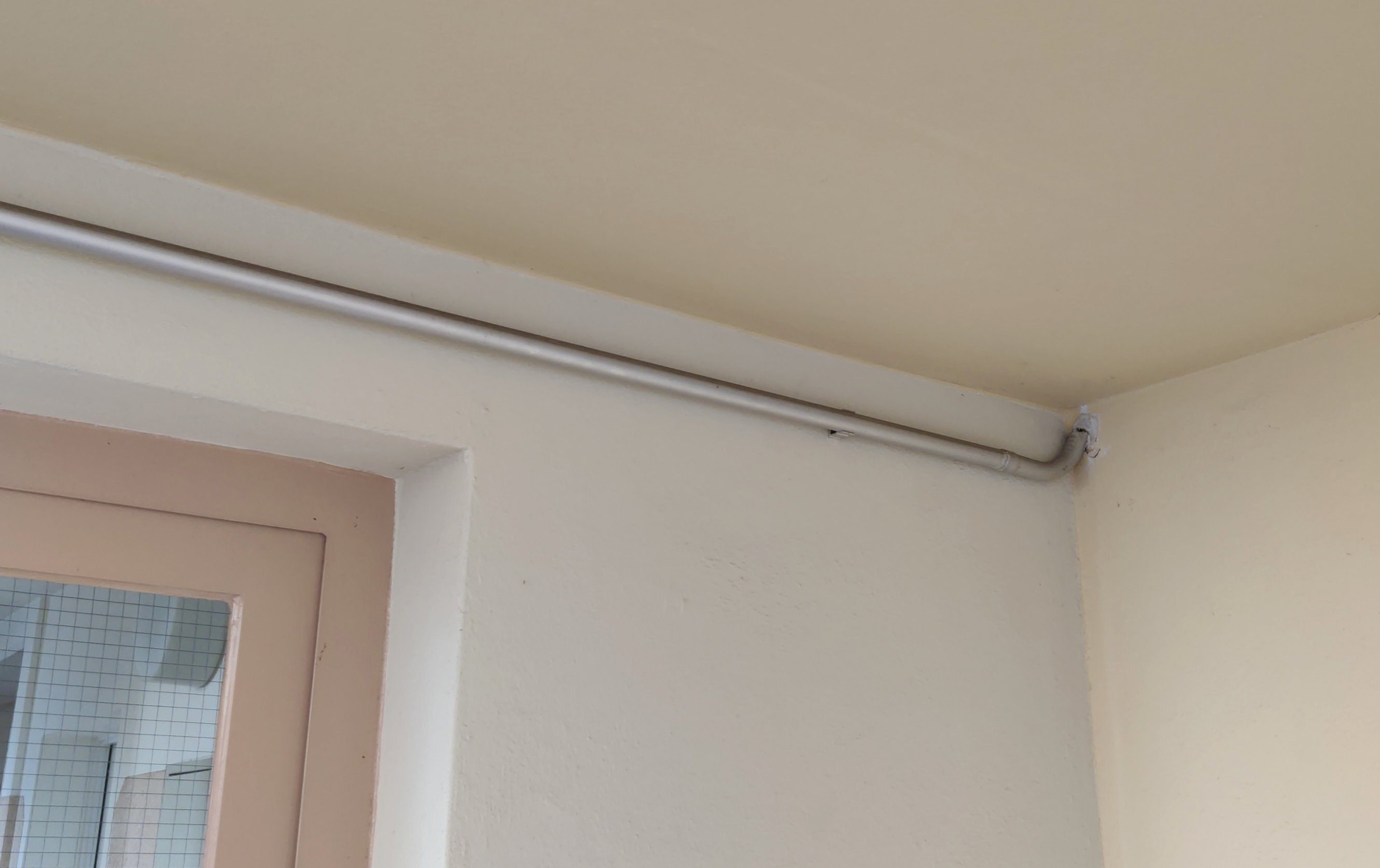

Tonskidutch Geplaatst: 26 februari 2023 Geplaatst: 26 februari 2023 Geinig dat iemand een metalen pijp van af het dak naar binnen voert. Is dat je nieuwe bliksemafleider? 😁 geen kaas eten; betekend niet dat het niet dom is je installatie zo aan te leggen. WOMAN Tiny Joe White & Flying Mojito Bros

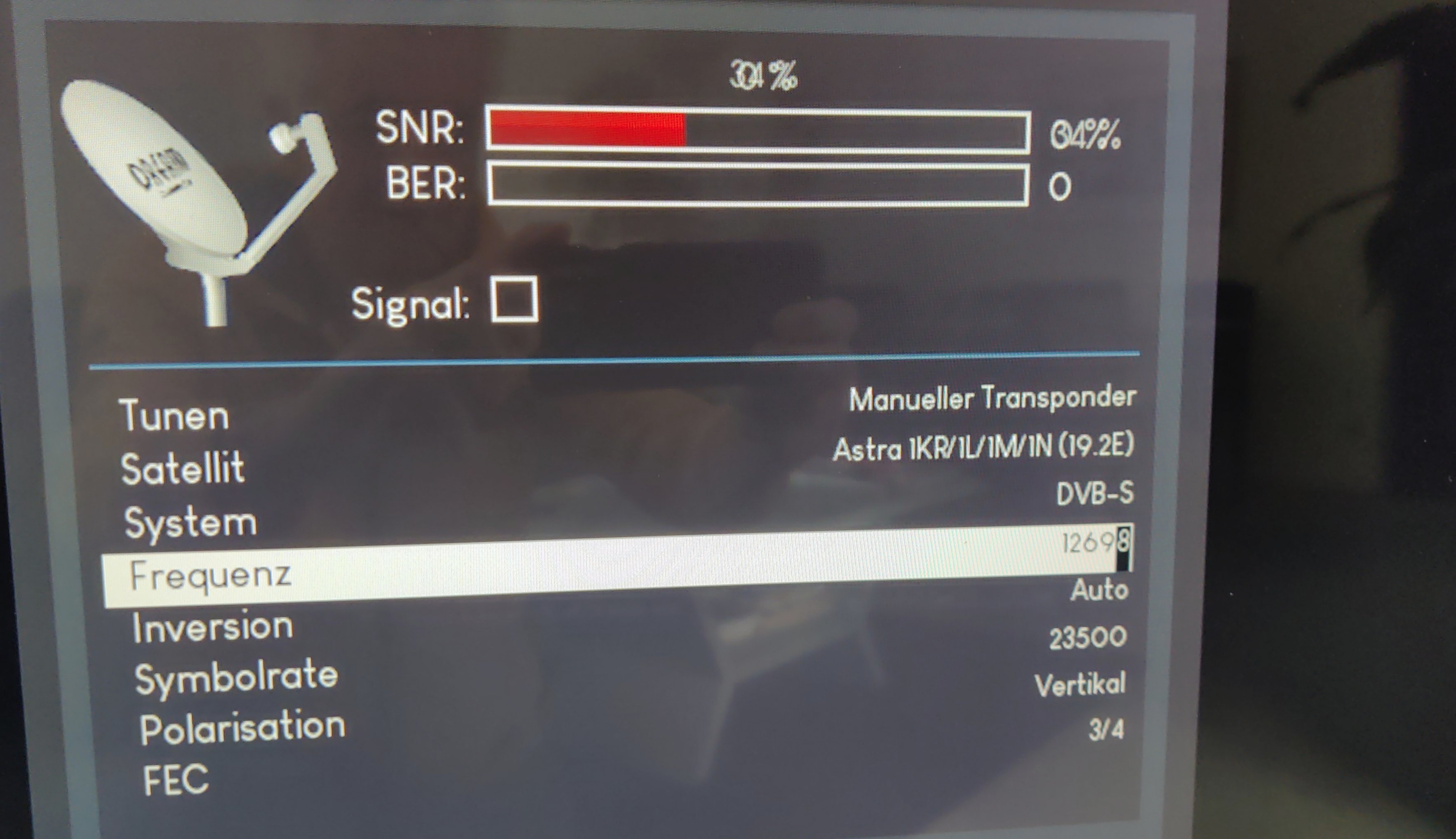

Old Satterhand Geplaatst: 26 februari 2023 Geplaatst: 26 februari 2023 32 minuten geleden, doubledutch zei: de signaalsterkte van de frequenties 11739 en 12188 ligt nu bij 47%, dus net iets beter dan gisteren. Maar ik heb ook dan nog steeds incidenteel last van blokjesvorming. Je ontvangst in dB is nu 7,8 dB SNR. Dat is inderdaad nog weinig en kan tot blokjesvorming leiden als er incidenteel wat storing optreedt. De kans daarop is groter bij de hogere frequenties. Wat is je ontvangst op Astra 1 van de 4 nieuwe muziekzenders van Deluxe Music? Die zitten bij CD op 219 t/m 222. Die transponder 12698V is op dit moment de zwakste en zit op de 1 na hoogste frequentie, dus een zeer goede test voor de kabel. Met dit lijstje converteer ik procenten naar dB's. % naar dB conversie.pdf Het is niet toegestaan dit te verspreiden, maar kan voor eigen gebruik worden geraadpleegd. Als je van de dB waardes de minimaal voor CD benodigde C/N, 6,6 dB aftrekt, heb je een idee van de regenreserve.
doubledutch Geplaatst: 26 februari 2023 Auteur Geplaatst: 26 februari 2023 @Old Satterhand Wederom bedankt voor je uitleg en ook voor het lijstje. Ik kan de door jou genoemde zenders inderdaad ontvangen, ook al ligt het signaal bij slecht 34%. Dat is zo laag dat het niet eens in jouw lijstje verschijnt! Is dat lage percentage een indicatie dat er ook met de kabel iets mis zou kunnen zijn (of dat de kabel eventueel te lang is)?
Moderator ceesv Geplaatst: 26 februari 2023 Moderator Geplaatst: 26 februari 2023 1 uur geleden, Tonskidutch zei: Geinig dat iemand een metalen pijp van af het dak naar binnen voert. Is dat je nieuwe bliksemafleider? Duitse installatie voorschriften schrijven voor dat de schotel op die positie op het dak geaard moet zijn. https://www.voltimum.de/artikel/erdung-und-blitzschutz-antennensystemen @doubledutch Het signaal wat op de ontvanger gemeten wordt, is een optelsom van je schotelafmeting je schotel uitrichting Je lnb en de platrsing daarvan in het brandpunt van de schotel de versterking van de lnb als functie van de frequentie je kabeldemping, mede afhankelijk van de frequentie de gebruikte modulatie parameters van de transponder je ontvanger gevoeligheid (als functie van de frequentie. Die optelsom geeft geen uitsluitsel over de afzonderlijke componenten. Gaat niet bestaat niet! 65" 4-K OLED, Vu+ Duo 4K SE BT, Vu+ Solo 4K, Rebox-8500, Rebox-8000, Wavefrontier T-90, Satlook Digital NIT, Megasat HD5 Combo Gebruik je een advertentie blocker? Maak dan een uitzondering voor onze website. Zonder advertentie (inkomsten) kan deze site niet voortbestaan.
doubledutch Geplaatst: 26 februari 2023 Auteur Geplaatst: 26 februari 2023 (aangepast) 1 hour ago, Tonskidutch said: Geinig dat iemand een metalen pijp van af het dak naar binnen voert. Is dat je nieuwe bliksemafleider? 😁 geen kaas eten; betekend niet dat het niet dom is je installatie zo aan te leggen. Ja, dat heb ik destijds zo doorgezet. Mijn geluk was dat de verhuurder mij eerder al toestemming voor een schotel op mijn balkon had gegeven en daar achteraf vanaf wilde. Daarom kon ik bepaalde eisen stellen als ik instemde met het verhuizen van de schotel naar het dakterras. Onder andere dat de verhuurder er te allen tijde voor moet zorgen dat ik ontvangst heb en dat reparaties etc. altijd voor zijn rekening zijn. 26 februari 2023 aangepast door doubledutch
Old Satterhand Geplaatst: 26 februari 2023 Geplaatst: 26 februari 2023 4 minuten geleden, doubledutch zei: Ik kan de door jou genoemde zenders inderdaad ontvangen, ook al ligt het signaal bij slecht 34%. Dat is zo laag dat het niet eens in jouw lijstje verschijnt! Ik heb die lage waardes nog nooit gezien op mijn ontvanger en ging er bij de berekening van de lage waardes op mijn lijstje vanuit dat 41% wel zo'n beetje het minimum zou zijn. Deze test is slecht nieuws voor je. Het geeft toch aan dat er teveel verlies optreedt op je kabel bij die hoge frequentie, 2,1 GHz. De zenders van CD komen niet hoger dan 1,6 GHz.
Old Satterhand Geplaatst: 26 februari 2023 Geplaatst: 26 februari 2023 (aangepast) 10 minuten geleden, ceesv zei: Die optelsom geeft geen uitsluitsel over de afzonderlijke componenten. Nee, dat is zo, vandaar de testen die ik @doubledutch laat doen. Het verschil in ontvangst kwaliteit tussen de eerder door hem getoonde Astra zender en de laatste spreekt voor zich. Je mag zelf uitzoeken waarom. Hier laat ik zien wat er met het IF signaal gebeurt bij toenemende kabelverliezen. De transponders rechts verdwijnen het eerst in de ruisvloer. Ik heb niet zo veel verlies op mijn kabel maar mocht het nog niet duidelijk voor je zijn wil ik met plezier een test doen met een langere kabel. CNR en ruisvloer.mp4 26 februari 2023 aangepast door Old Satterhand
doubledutch Geplaatst: 26 februari 2023 Auteur Geplaatst: 26 februari 2023 6 minutes ago, Old Satterhand said: Ik heb die lage waardes nog nooit gezien op mijn ontvanger en ging er bij de berekening van de lage waardes op mijn lijstje vanuit dat 41% wel zo'n beetje het minimum zou zijn. Deze test is slecht nieuws voor je. Het geeft toch aan dat er teveel verlies optreedt op je kabel bij die hoge frequentie, 2,1 GHz. De zenders van CD komen niet hoger dan 1,6 GHz. Ligt dat aan de (lengte van) de kabel? Zo ja, dan is er in dit specifieke geval waarschijnlijk geen oplossing voor, denk ik? Mij gaat het weliswaar in eerste instantie om de Nederlandse zenders, maar mocht er toch een technische oplossing voor de zwakke signaalsterkte bij die frequentie van 2,1 GHz zijn wil ik die natuurlijk bij de verhuurder op tafel leggen. Welke CD zender heeft dan 1,6 GHz? Dank voor je hulp!
Moderator ceesv Geplaatst: 26 februari 2023 Moderator Geplaatst: 26 februari 2023 Bij mij geven die zenders t.o.v. Nederland 1 ook minder signaal op mijn ontvanger. Ik heb het afgelopen jaar nieuwe kabels en een nieuwe schotel geplaatst. Betekent dat, dat mij antenne kabel nu ook vervangen moet worden? Je neemt aan dat alle andere componenten frequentie onafhankelijk functioneren, en dat de kabeldemping extreem zou toenemen met de frequentie bij die oude kabel. Het is niet uit te sluiten dat die LNB op hogere frequenties minder presteert. Voor mij blijft het open, wat de oorzaak is, ik kan dat zo niet bepalen. Die muziek zenders hebben niet de zelfde modulatie parameters op die transponder, ook daar gaat een een op een vergelijk mis. De S/n afstand wordt in eerste instantie bepaald door de LNB, die daarna een behoorlijke stoot mf versterking geeft. De invloed van de antenne kabel tussen LNB en ontvanger zou slechts een geringe invloed mogen hebben. Anders zou een lijnversterker je ontvangst verbeteren, iets wat in de praktijk niet werkt. Gaat niet bestaat niet! 65" 4-K OLED, Vu+ Duo 4K SE BT, Vu+ Solo 4K, Rebox-8500, Rebox-8000, Wavefrontier T-90, Satlook Digital NIT, Megasat HD5 Combo Gebruik je een advertentie blocker? Maak dan een uitzondering voor onze website. Zonder advertentie (inkomsten) kan deze site niet voortbestaan.
