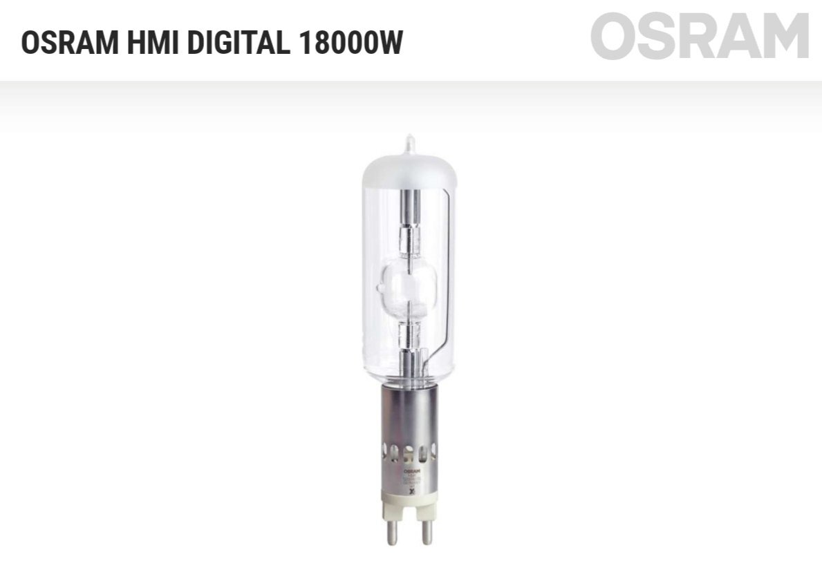

Tonskidutch Geplaatst: 3 februari 2023 Geplaatst: 3 februari 2023 Jammer dat "we" dan niet gaan slapen na de zonsondergang en wakker worden bij zonsopgang. Weet je wat de boven de poolcirkel wonende mensen doen om niet depri te worden? Juist KNAL VEEL wit licht. dat stimuleert de melatonine productie in het kleine brein Water From A Vine Leaf William Orbit

D.Quijote Geplaatst: 3 februari 2023 Geplaatst: 3 februari 2023 (aangepast) 46 minuten geleden, Tonskidutch zei: Jammer dat "we" dan niet gaan slapen na de zonsondergang en wakker worden bij zonsopgang. Weet je wat de boven de poolcirkel wonende mensen doen om niet depri te worden? Juist KNAL VEEL wit licht. dat stimuleert de melatonine productie in het kleine brein Deze bv. 3 februari 2023 aangepast door D.Quijote M7 sat 801, Amiko HD 8155 en HD 8165 + combo
