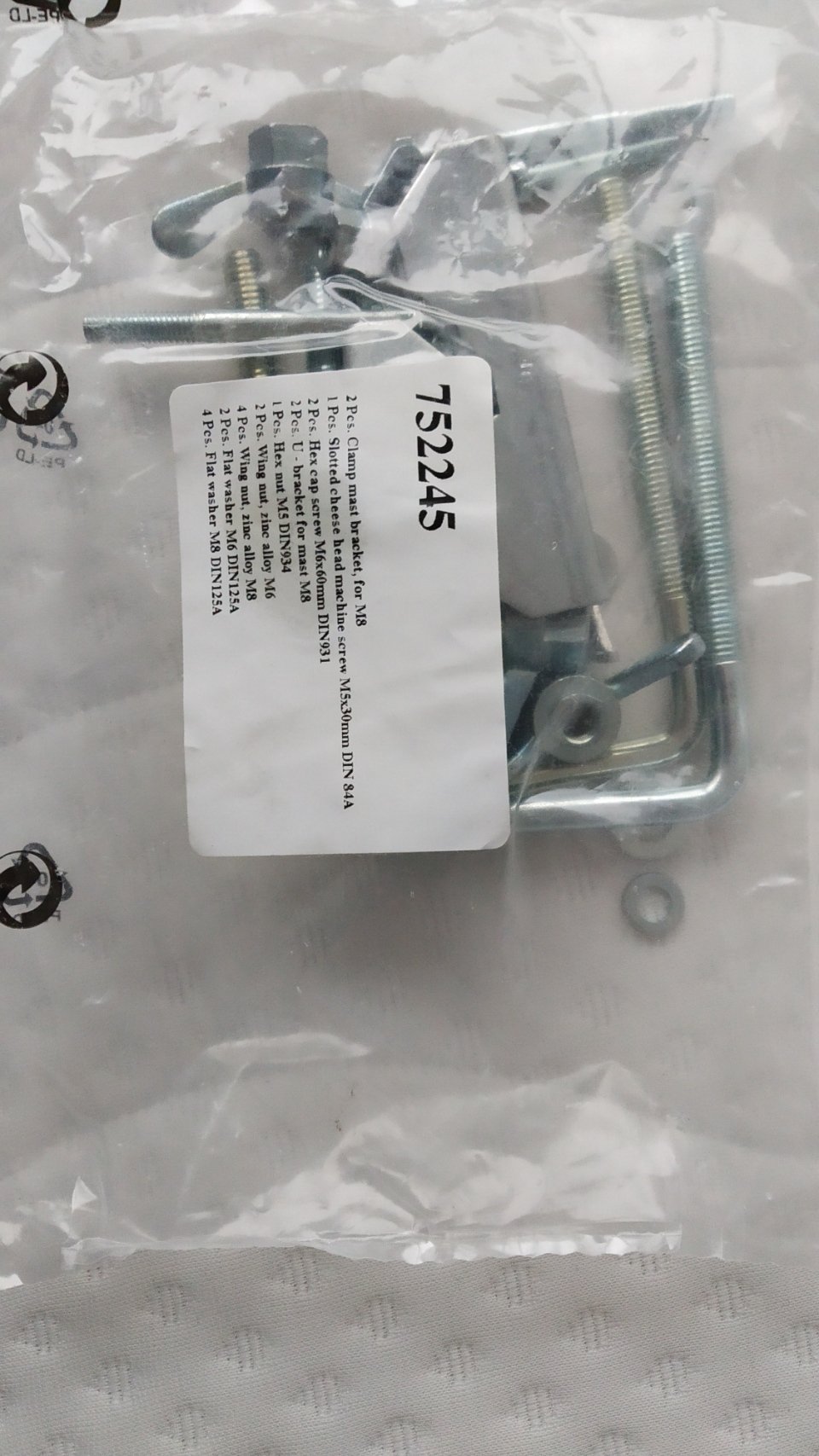

Tonskidutch Geplaatst: 24 april 2023 Geplaatst: 24 april 2023 Er waren 30~40 jaar geleden metaalwaren winkels met elk schroefje of moertje. Ook dergelijke mastklemmen met bouten kon je er vinden. Elke maat. Je kon er 6 stuks krijgen of 100 stuks. Tegenwoordig krijg je alleen bouwmarkt verpakkingen, dus teveel qua aantal of betaald de hoofdprijs voor twee stuk bij xxx ik heb er er een setje bij Triax gekocht Moi... Lolita Alizée
Tonskidutch Geplaatst: 24 april 2023 Geplaatst: 24 april 2023 https://triax.com/en/contact/#contact-support geloof dat ik voor de hele set 9€ heb betaald Moi... Lolita Alizée

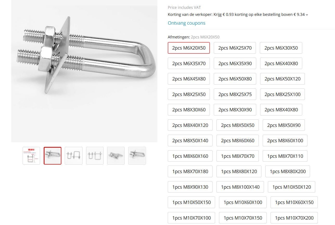

Oplossing Gökhan Tasgin Geplaatst: 30 april 2023 Auteur Oplossing Geplaatst: 30 april 2023 (aangepast) Hoi ik heb een slag kleinere rvs draadbeugel gekocht samen met rvs ringen en moeren ,de draadbeugel door de hals gehaald de schotel weer op de mast gemonteerd schotel uitgericht naar Hotbrid alles ingesteld en alles werkt weer geweldig!!! Ik heb 70x100xM8 (B x L x D ) draadbeugel gekocht en dat paste prima door de voorste gaten. Dus ik ben weer blij 😁😁 30 april 2023 aangepast door Gökhan Tasgin 2
