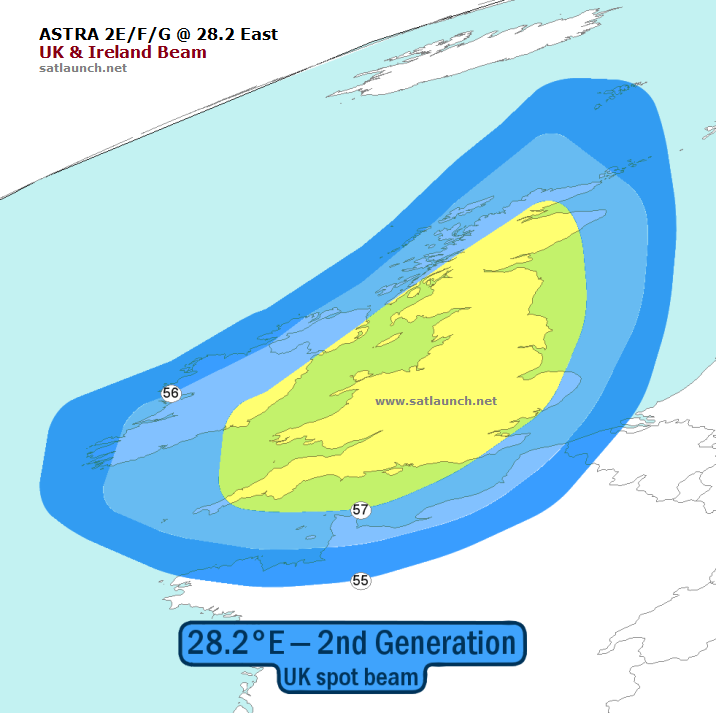

Eind van dit jaar wordt de nieuwe satelliet voor de spotbeam van de Astra 28,2 gelanceerd. Omdat flink wat zenders die op Engeland gericht zijn ongecodeerd zijn, moeten ze er wel voor zorgen dat de beam veel strakker wordt dan dat die nu is anders krijgen ze problemen met auteursrechten van filmmaatschappijen e.d.
Er is al een footprint beschikbaar en daar zie je ook bij staan, “2nd Generation” Hiermee geven ze al aan dat er een techniek gebruikt wordt die de beam veel strakker op Engeland richt dan voorheen.
Hoe groot de schotel in Nederland moet zijn is een beetje afwachten. Het zou zonde zijn nu in een nieuwe schotel te investeren die over 8 maanden niet meer te gebruiken is.

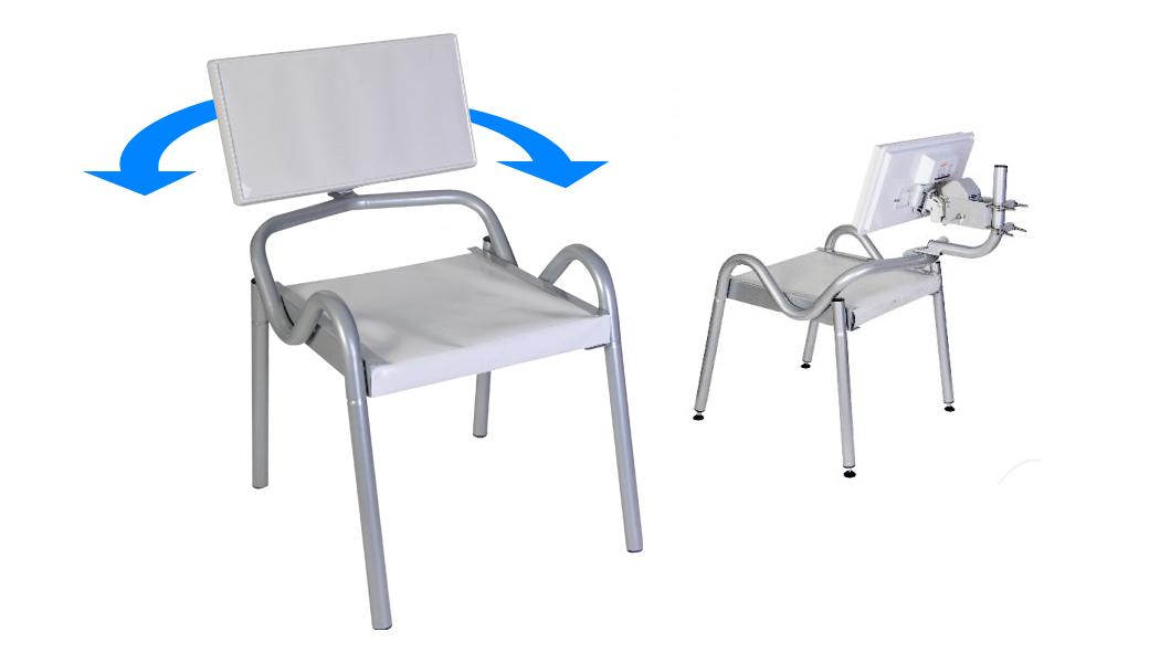

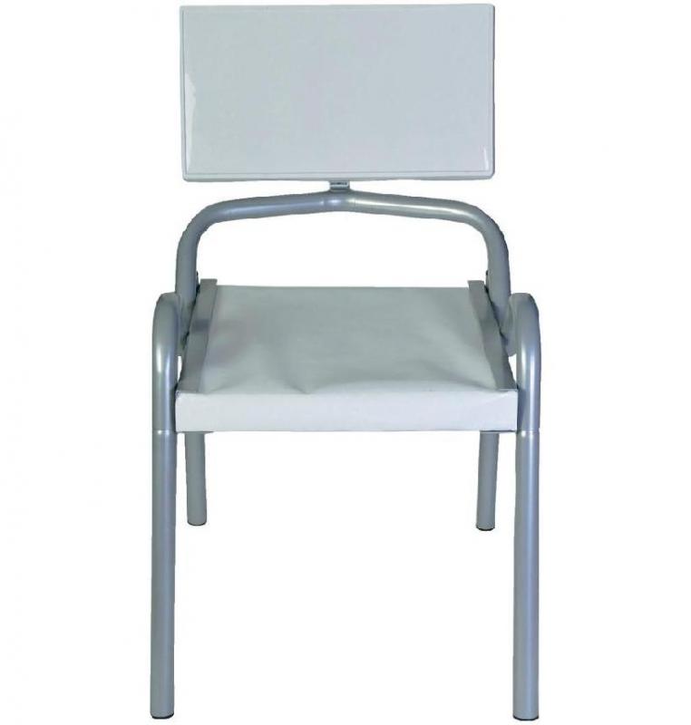

Voor deze Selfsat H30D schotel is een onopvallende satelliet houder in een stoel design
te koop
Beste satencom
Jij laat wel een heel rooskleurig plaatje zien maar dat is niet de werkelijkheid.

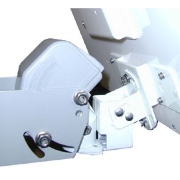

Kijk maar eens naar de afbeeldingen die ik heb toegevoegd. Dan kun je ook de achterkant zien en de motor. Bovendien staat de leuning van de stoel (de vlakantenne dus) nu horizontaal maar jij weet net zo goed als ik dat elke satelliet zijn eigen skewinstelling heeft. Dit wil dus zeggen dat de leuning altijd scheef staat, de ene keer wat meer dan de andere keer. Ook geen gezicht dus.
Bovendien durf ik geen garantie te geven dat die vanaf begin volgend jaar nog toereikend is voor de spotbeam van de Astra 28,2.
Sprietje, op de foto lijkt het heel wat, maar in de werkelijk is het vaak anders

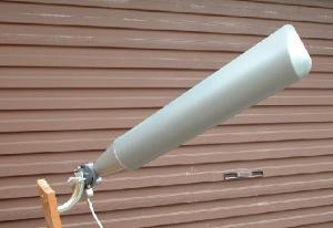

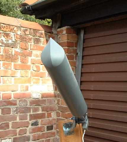

Maar als het in dit draadje over onzichtbare schotel gaat, dan heb ik nog wel een heel bijzondere. Wat dacht je van deze, zie de bijlage.
Je ziet, op het gebied van satellietontvangst ontgaat me niets.

De Astra 1N die momenteel de BBC- en ITV-zenders verzorgt, is een satelliet die niet bedoeld is voor de Astra 2-positie op 28,2 graden oost. Vandaar dat de spotbeam niet zo strak is als dat ze zouden willen. De nieuwe Astra 2F-satelliet die eind dit jaar gelanceerd wordt, en op positie 28,2 graden gaat hangen heeft een veel strakkere beam die op het vaste land van Europa veel moeilijker te ontvangen is.
Met een Triax 78 zou ik me ook geen zorgen maken voor begin volgend jaar.
De Astra 1N-satelliet gaat volgend jaar gewoon naar positie 19,2 graden oost waar hij voor gemaakt is.

Maak je daar geen zorgen over dat je een schotel van een meter nodig hebt, toch zeker niet in Rotterdam. Dat is met de huidige transponderfrequenties onmogelijk. Natuurlijk zijn er nu al spotbeams die i.p.v. heel Europa, slechts een deel van een land kunnen aanstralen, laten we zeggen een cirkel van 100km in diameter maar dan moet je wel een transponderfrequentie hebben die aanzienlijk hoger ligt dan de huidige en dat gaat de eerste 15 jaar niet gebeuren. Wel is men tegenwoordig in staat de reflectors van de satellieten dusdanig nauwkeurig te berekenen en te maken, dat de spotbeam strakker wordt dan wat we tot nu gewend zijn. Eén punt wat we zeker niet uit het oog mogen verliezen is dat het signaal voor Engeland zo sterk is (moet zijn), dat ze aan de oostkust van Engeland alle zenders probleemloos met een 50cm-schotel moet kunnen ontvangen.
Volgens mij speelt je in Rotterdam redelijk op safe met een Visiosat G3. Die schotel geeft een versterking van 37,5 dB maar we zullen het pas begin volgend jaar pas zeker weten.

Ik zou me toch niet al te veel zorgen maken voor ontvangst in Rotterdam. Volgens de footprint is het gebied waar het signaal van 57dB naar 56dB verzwakt 120km breed, het volgende stukje van 56 naar 55dB (Zeeland) is 100km breed. Ik heb nog nooit een Ku-footprint gezien die 12dB verzwakt over een afstand van 50km (43dB is het minimum voor een 1m schotel)
