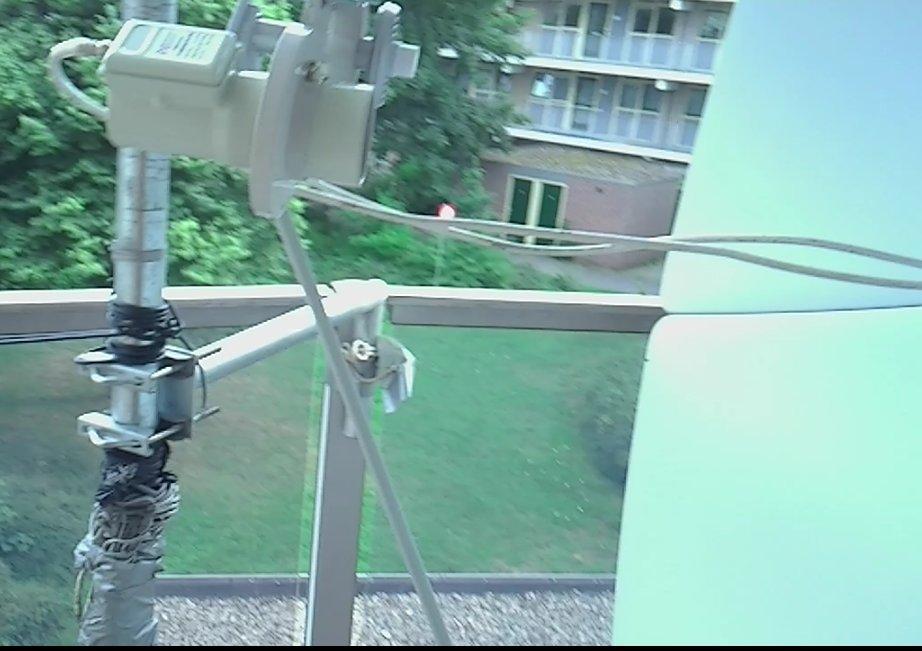

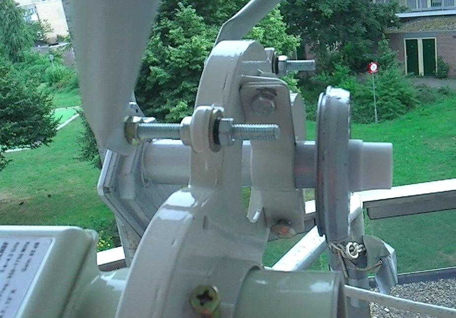

Tuurlijk ! Zonder reclame te maken voor een site, stuur maar een pm, dan zal ik de link aan je doorsturen.

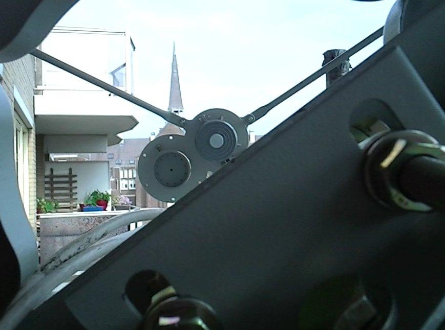

Ik heb er een 2tal foto,s aan toegevoegd zodat je een indruk hebt hoe ik dit heb gemaakt.
Met deze combi heb ik zelfs ontvangst op Amazonas op 61,5 west (KU) Nilesat, Amos.
Maar ook op Arabsat 20 oost © Telecom 3 oost, op dit moment zit er een hele sterke transponder op C band van de Express 11 west, deze komt bij mij met 13,5 db binnen en dat is nog niet eerder gelukt.
Verder nog op 22, 24'5, 27,5 34,5 40,5 en 55 west.

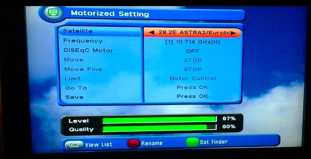

Van de week heb ik de Stab hh120 van het dak gehaald. En open gemaakt.
Hoe kan ik de Stab iets verder laten draaien. Een paar tips  van Trust gehad.
Het eerste wat ik gedaan heb, is de print plaatjes afgeslepen, zodat  de eindschakelaars dichter tegen het huis aan zitten.
Dat scheelt  aan beiden kanten 2 graden. Van het wormwiel  heb ik aan beiden kanten 1tand een stukje weg geslepen.
Als je de rand van het huis wegslijpt waar de eindschakelaars tegen aan zitten, dan loop de Stab een stuk verder.
Dat heb ik nog niet gedaan. Het probleem waar ik tegen aan loop is: als de Stab aan het eind komt oost of west dan gaat die van zelf terug naar 0 graden. Dat heb je niet door als je niet naast de schotel zit. De Stab  reageert niet op het signaal van de tuner. De Stab reageert pas weer als die op 0 graden staat. Dat duurt lang en is vervelend.
Ik ben bang dat het toch ingewikkelder is !
Ik heb zojuist ook een eindschakelaar verzet zodanig dat het draaibereik kleiner is .
Ook dan draait de motor na het bereiken van die eindschakelaar , vanzelf terug naar de 0 stand . Ondanks het resetten van de limits .
Het lijkt wel of het draaibereik softwarematig word gecontroleerd , en daar kan ik geen tip voor geven , sorry !!

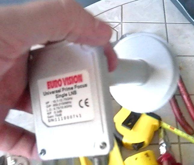

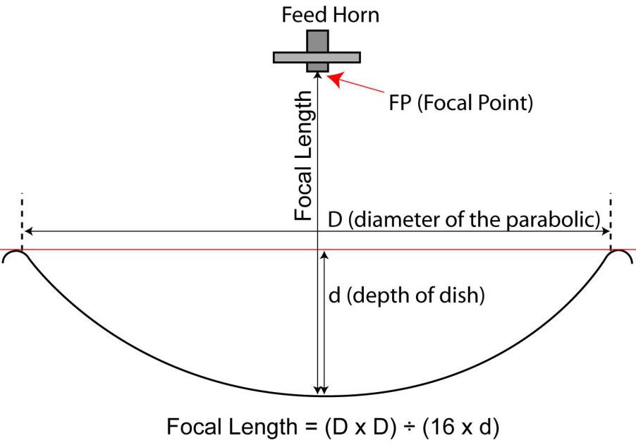

De focuslengte moet je meten tot aan de voorzijde van de metalen golfpijp, dus niet het kunststof
afschermkapje, zie ook bijgaande afbeelding.
Mooie uitleg.

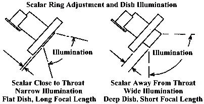

Volgende vraag: Hoe verhoud zich dat tot de scalar ring dan?
Ik kan de LNB in die scalar ring in en uitschuiven, dus kan ik de voorzijde van de golfpijp altijd exact op het brandpunt afstellen, maar hoe ver mag/moet de scalar ring daar vanaf naar achter?
Ik wil nl. nieuwe bevestigingsstangen gaan maken voor (C-band) LNB met scalar ring (BSC621). De stangen komen aan de scalar ring, zoals je in deze foto ziet:
Dus die plek staat min of meer vast afhankelijk van de lengte van de stangen, hooguit kan je er ev. een paar ringen tussen doen.
aangepast door Alex1970
VU+ Duo
/ Dreambox DM800 / TBS 5925
Beste Alex1970
Helaas is er veel variëteit in de f/D-verhoudingen van primefocus schotels. Dat kan lopen van een f/D
verhouding van 0,28 tot 0,42.
Daarom zijn de scalarringen ook instelbaar zie de bijlage.
Door de trechtervormige kijkhoek van de feedhorn aan te passen, zorg je er voor dat deze goed naar de schotel kijkt.
Stel je de kijkhoek te smal in, dan gebruik je maar het middelste gedeelte van de schotel en krijg je
minder versterking. Dat is zonde want je hebt niet voor niets een grote schotel gekocht.
Stel je de kijkhoek te breed in, dan kijkt de lnb over de rand van de schotel en wordt storende
atmosferische ruis opgevangen. Dit geeft een slechtere signaalkwaliteit.
Soms staat de f/D-verhouding aan de zijkant van de feedhorn.
Misschien heb je nog wat aan deze site voor wat betreft de instellingen: http://www.satmancanada.com/BSC621test.htm
