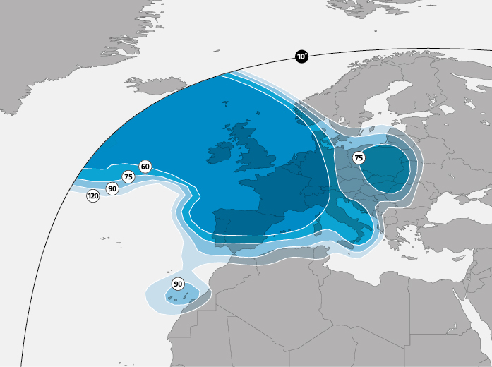

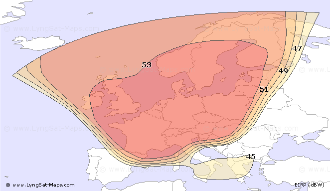

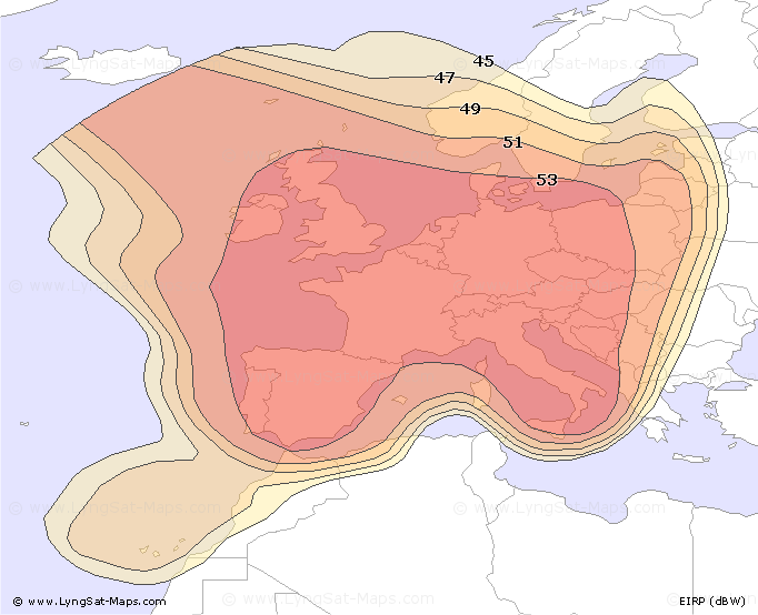

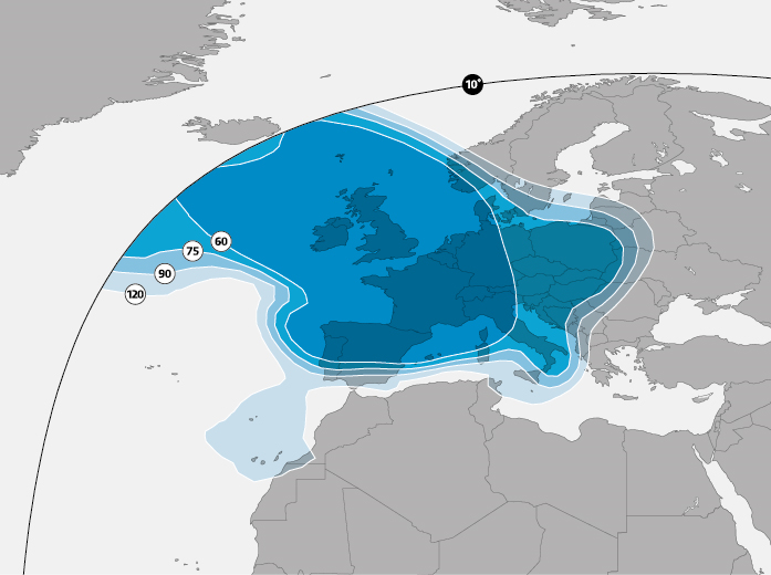

Voor de duidelijkheid, de Astra 2A heeft alleen maar een Europa Noord- en Zuidbeam en wordt verplaatst naar de nieuwe Europabeam, zie de bijlages.
Het heeft dus geen betrekking op de nieuwe UK-spotbeam.
Ik had natuurlijk de footprint van de Astra 2E er bij moeten doen. Bij deze, zie bijlage. Daarop is goed te zien dat Oostenrijk minder signaal krijgt.
