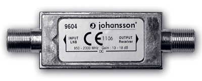

Als je eens een gewoon versterkertje ( zo dicht mogelijk bij de lnb ) plaatst heb ik een  winst van +/- 1,5 db . Het kost je slechts +/- 10 euro , heb er hier zelfs een pak gratis liggen.
aangepast door Crazy Sat
feedhunting , a crazy hobby !
Dank voor het aanbod Crazy Sat, het is een beetje te ver weg voor me om m op te komen halen maar ik zal er zeker naar gaan kijken of ik daar mischien mee kan gaan redden.
Eerst kijken wat ik win als ik m wat beter aftune en aan de hand daarvan moet ik gaan kijken of bovenstaande voldoende is of dat ik een andere schotel erbij moet gaan zetten.
