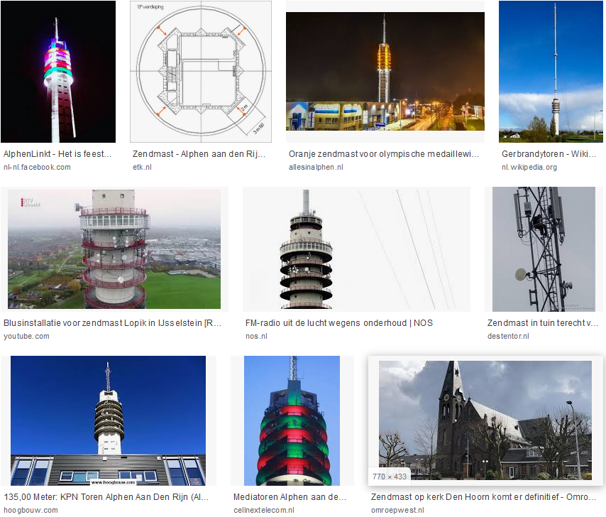

Noordzee Geplaatst: 4 oktober 2019 Auteur Geplaatst: 4 oktober 2019 De eerste extra zendmast is bekend: Alphen aan den Rijn Geregistreerd lid Sat4All sinds : 6-6-2001 (oorspronkelijk 1-12-2000) Ontvanger : VU+ DUO 4K (Digitenne via DVB-T2 en FTA-zenders via DVB-S2X en streams) Schotel : Visiosat Bisat Ontvangst van : Astra 1, Astra 2, Astra 3 en Hot Bird
Tonskidutch Geplaatst: 4 oktober 2019 Geplaatst: 4 oktober 2019 daar staat toch al eentje, die met groen rood lichies? of bedoel je de antennes die erop komen? Eclipse Underworld
Noordzee Geplaatst: 4 oktober 2019 Auteur Geplaatst: 4 oktober 2019 Dat laatste natuurlijk Tonski, In dit topic hebben we het over de commerciële zenders op 11C. Het gaat trouwens niet om die grote zendmast waar jij op doelt. Deze antennes staan bovenop een flat. Geregistreerd lid Sat4All sinds : 6-6-2001 (oorspronkelijk 1-12-2000) Ontvanger : VU+ DUO 4K (Digitenne via DVB-T2 en FTA-zenders via DVB-S2X en streams) Schotel : Visiosat Bisat Ontvangst van : Astra 1, Astra 2, Astra 3 en Hot Bird

Tonskidutch Geplaatst: 6 oktober 2019 Geplaatst: 6 oktober 2019 Op 4-10-2019 om 14:44 zei Noordzee: Dat laatste natuurlijk Tonski, ha oké, dank je wel ik zocht namelijk iets eerder op zendmast Alphen aan den Rijn en zag deze al staan zoals ik ook op 1 juli al schreef; zijn vanaf geografisch strategische plaatsen veel zenders te ontvangen (zoals Aachen Stolberg) met 80km naar bAraque de Fraiture is zeer zeker mogelijk met een goede externe auto-antenne wat het aantal hiaten betreft mogen ze best wel wat bij plaatsen hier in het DAL Eclipse Underworld
