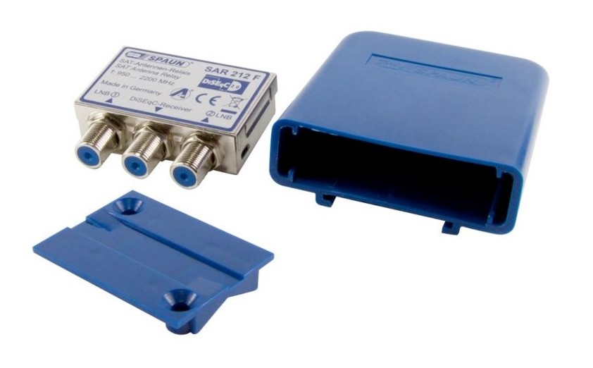

Ik weet niet of je al een 2/1-diseqc-switch hebt maar een goede is de Spaun SAR 212 F die in een regenbestendige behuizing de SAR 212 WSG heet.

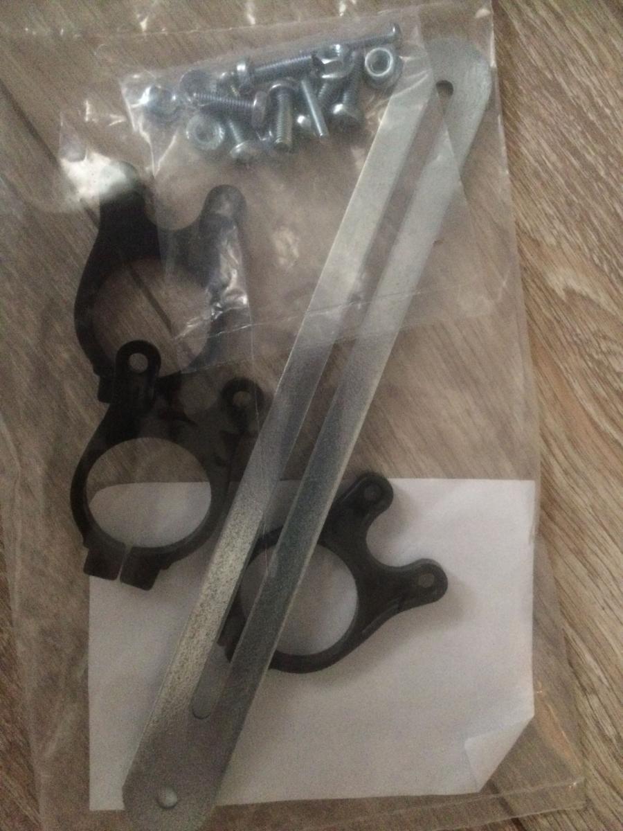

Ik heb een Multi 2 LNB houder besteld zoals je voorgesteld had en heb nu een Multifeed LNB houder ontvangen ...
Ik heb al een opmerking verzonden naar de site waar ik die besteld had, en deze antwoorden dat deze beter en gemakkelijker is ....

Beste pat-de-kiter
Als de ontvangsthoek tussen de twee satellieten bijv. 5,5 graden is, dan moeten de lnb's ook onder een hoek van 5,5 graden staan om er voor te zorgen dat de vrijhangende lnb ook naar het midden van de schotel kijkt.
Dat is met de bedoelde lnb-houder in te stellen, met deze alleen door de metalen strip te verbuigen.
Buiten dat, is voor het bijplaatsen van slechts 1 lnb deze houder niet erg aan te bevelen omdat de beugel vrij lang is en zeker niet stabiel is.
Alleen in bepaalde gevallen wanneen de dikte van de klemmen dun moet zijn en de afstand tussen de lnb's behoorlijk klein, dan heeft deze houder zijn bestaansrecht.

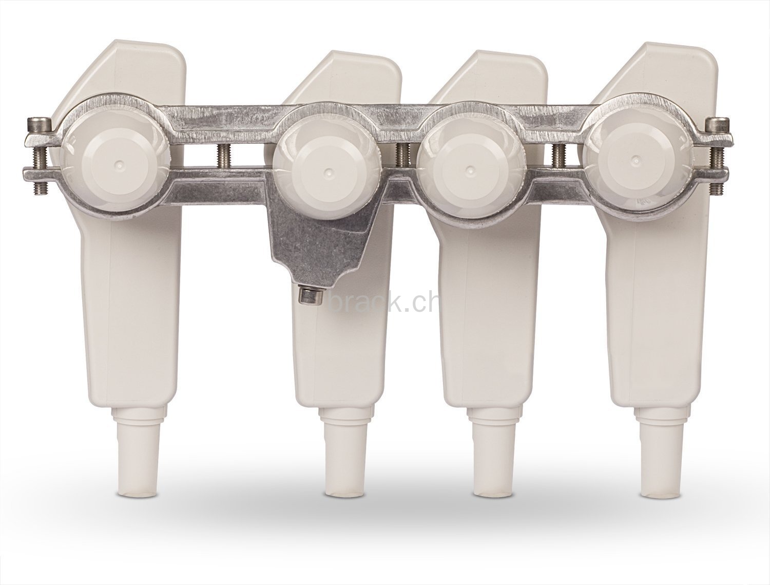

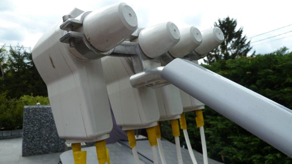

Ik woon op dit moment in de Ardennen en kijk televisie via een Telestar 85cm Profirapid en 4x ALPS BSTE5 twin LNB Speciaalsmal LNB voor
Multihouder Astra 1,2,3, en Hotbird.

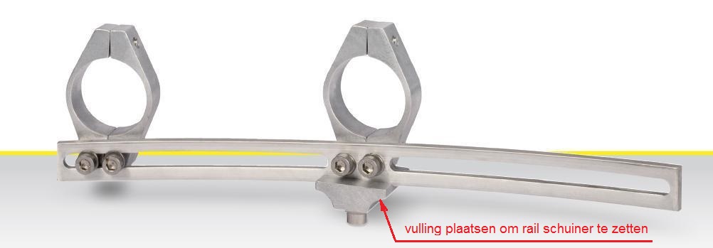

In Montroy-Valencia moet de rail precies 18,5 graden schuin staan. Standaard staat de rail 10,5 graden schuin. Je zult de rail dus nog 8 graden schuiner moeten zetten door vullingen onder de bevestiging aan één zijde te plaatsen, zie de bijlage.
De bijlage is de Vario-rail van Technisat die je eventueel ook kunt plaatsen als je met de lnb's zou willen schuiven t.b.v. andere satellieten.

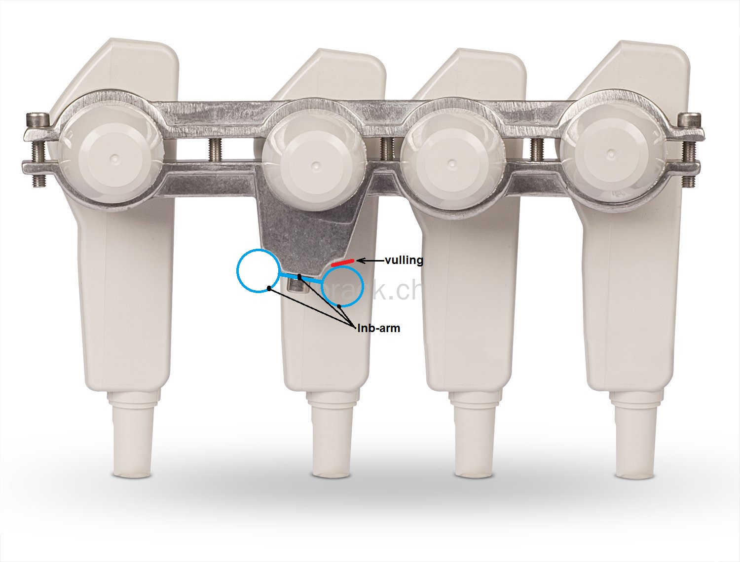

Nee, dat kun je niet bij Technisat bestellen. Dat multifeed-rails niet in elke gewenste schuinte ingesteld kunnen worden, is een kwaal dat veel Duitse schotelfabrikanten hebben. Ze gaan er gewoon van uit dat die schotels in Duitsland gebruikt worden. Je zult dus zelf een vulling moeten maken van de juiste dikte. Omdat het geheel daar allemaal van aluminium is, lijkt me het 't beste om ook gewoon een aluminium stripje te nemen.
Hoe dik die strip moet zijn zul je even uit moeten proberen. Als je bijv. aluminium strip hebt van 0,3mm dik, dan kun je dat enkel of dubbelgevouwen of misschien wel een paar maal dubbel gevouwen er tussen steken totdat de rail de juiste schuinte heeft.

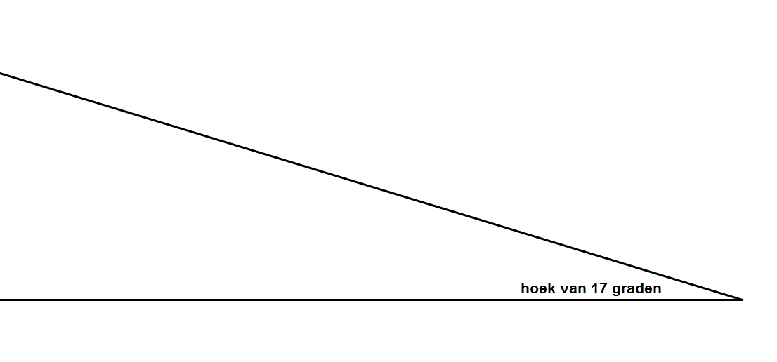

Met de 19,2lnb in het midden moet de rail 17 graden schuin staan.
Een hoek van 17 graad heb ik bijgevoegd.
Even uitprinten en op een kartonnetje plakken en dan precies op de lijnen uitknippen. Nu kun je dit op de rail of op de lnb's plaatsen en kun je met een waterpas kijken of de rail op de juiste schuinte staat ingesteld.

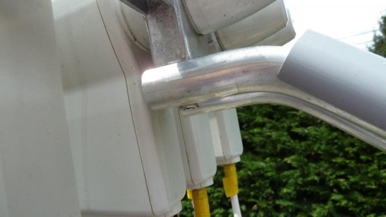

@Sprietje,
Ik heb even 2 pic's toegevoegd, omdat de LNB rail wat anders is dan in uw voorbeeld. Wellicht kunt u aangeven waar dan die uitvulling naar 17 gr. moet komen te zitten. post-60366-0-85271600-1430303621_thumb.jpgpost-60366-0-47359500-1430303623_thumb.jpgOp voorhand bedankt voor de moeite,
